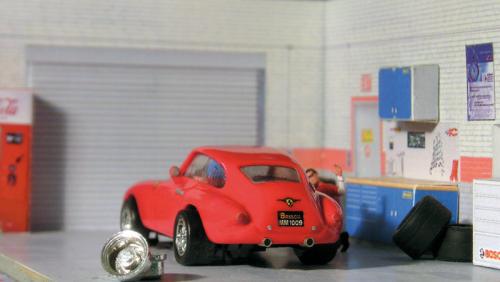

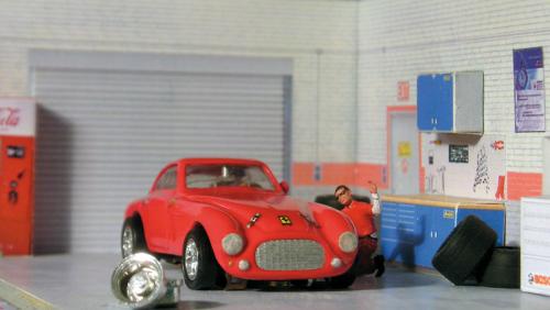

Hallo zusammen!
Hatte ja schon angedroht, dass ich für den kommenden Winter wahrscheinlich drei neue Deckel bauen möchte. Ob es drei werden, weiß ich noch nicht mit Bestimmtheit.
Aber der erste Deckel ist jetzt fertig! Nachdem mein Volvo Amazon so wahnsinnig gut angekommen ist, denke ich mit diesem Deckel ebenfalls eine Lücke schließen zu können.
Ich hoffe er macht euch genau so viel Freude, wie mir.
Es handelt sich um einen Ferrari 166 MM von 1949 (dürfte wohl die bis jetzt älteste Vorlage für T-Jet sein) und wird auf ein Aurora T-Jet geschraubt.
Die Vorlage wurde vergrößert, und etwas gechoppt um den passenden Radstand zu bekommen. Des weiteren habe ich gegenüber der Vorlage einen Tankdeckel, Haubenverschlüsse und einen Aussenspiegel hinzugefügt.
Diese werden selbstverständlich mitgegossen. Der Aussenspiegel ist nicht ganz historisch - er ist halt ein Kompromiss aus Festigkeit und Gießbarkeit.
Der Scheibeneinsatz enthält die Lüftungskiemen, B-Säulen und Scheibenwischer.
Rollen tut das ganze auf RRR-Speichenfelgen.
Für mein eigenes Auto habe ich noch Decals, einen Fahrer (nicht historisch - fährt heute Oldtimerrennen <img src='http://www.h0slot.de/public/style_emoticons/<#EMO_DIR#>/wink.png' class='bbc_emoticon' alt='Wink' /> ), ein Holzlenkrad, einen Innenspiegel und Auspuffendrohre hinzugefügt.
Das Resin ist durchgefärbt. Die Farbe gelingt mir aber nicht immer so intensiv. Wer Interesse an dem Auto hat, kann zwischen weiss, gelb und rot wählen. Farbgarantien übernehme ich aber keine.
Wer Wert auf exakte Farbe legt, dem empfehle ich eh eine Lackierung.
So, nun viel Spaß beim Bilder schauen!

[quote name='Martin' post='31585' date='02.10.2009 - 14:03']Der Aussenspiegel ist nicht ganz historisch - er ist halt ein Kompromiss aus Festigkeit und Gießbarkeit.[/quote]
Fehlende Rückspiegel löte ich mittlerweile aus nem Stückchen Draht und etwas Messingblech.
Nach dem Löten bring ich das grob zugeschnittene Stück Messing noch mit ner Feile in Form.
Dann eine Minibohrung in die Karosse und dort dann den Draht einkleben. Die Spiegel sitzen dann
nicht auf, sondern stehen etwas ab und sind sehr stabil!

Bytheway: Was'n-das für 'ne coole Mechaniker-Figur, die da neben dem italian stallion kniet???

@ebi: Das sind keine Pattos Decals, die habe ich auf dem Tintenp... selbst erstellt.
@slotraver: Der coole Mechaniker stammt aus der Italeri-Flugzeugpersonal-Kiste. Hab ihn halt nur Ferrari-mäßig gestylt.
