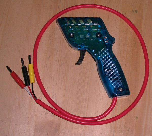

Neuer Regler von MRRC - Slotraver - 15-04-2009
Guhnnahmd HaNull-Begeisterte,
von der Firma [url="http://www.mrrc.com"]MRRC[/url] ("Model Road Racing Company") gibt es jetzt einen Regler, der unter anderem mit einem 65-Ohm-Widerstand bestückt ist!
[Bild: mrrc_regler_01_600.jpg]
MRRC ist wahrscheinlich eine der ältesten (und wohl auch traditionsreichsten) Slotcar-Manufakturen. Nach ihrer Hochphase in den Sechzigern und dem Einbruch in den Achzigern, machen die Engländer seit einiger Zeit mit sehr schön gestalteten und technisch durchdachten 1:32-Modellen wieder verstärkt auf sich aufmerksam. Außerdem sind MRRC-Produkte in der Regel recht preiswert.
Auch der neue Regler zeichnet sich erstens durch seinen Preis (bei [url="http://www.slotbox.de"]Umpfi[/url] zur Zeit für rund 24,- Euronen!!!) und zweitens durch das eine oder andere technische Detail aus. So liegt dem Regler beispielsweise ein zweiter Abzug bei, der bedeutend länger ist und Platz für zwei Finger bietet. Die Abzugs-Federspannung lässt sich mit Hilfe einer kleinen Imbusschraube variieren.
Insgesamt ähnelt der Regler dem Parma. Er ist allerdings etwas größer und liegt meiner Meinung nach viel besser in der Hand. Auch der Abzug fühlt wesentlich besser an. Der MRRC-Regler ist damit sicher eine interessante Alternative zum Parma-Regler. Ich werde ihn bei [url="http://forum.h0slot.de/forum/index.php?showtopic=3685"]Meikels 1.-Mai-Schlotten[/url] einem umfassenden Test unterziehen... <img src='http://www.h0slot.de/public/style_emoticons/<#EMO_DIR#>/biggrin.png' class='bbc_emoticon' alt='Big Grin' />
Kleiner Preis-Nachtrag: die Kabel sind in den Parma-Farben "rot, weiß, schwarz" gehalten und es fehlen entsprechende Anschluss-Stecker - die müssen noch zum Preis dazu gerechnet und nachträglich angebastelt werden.
Tschüß und Gruß,

Dir ist da ein Fehler beim Anlöten der Stecker unterlaufen. Die sind alle am falschen Kabel. War wohl schon spät und dunkel.
rot ist an weiss
schwarz an rot
und weiss an schwarz
Ncht, daß es zum Kurzschluss kommt, denn Du weisst, bei den Elektrotechnikern gilt plus ist minus und schwarz ist rot.
Ansonsten viel Spass mit dem Regler [Bild: laugh.gif]
Oliver

Neuer Regler von MRRC - Slotraver - 16-04-2009
Uuuups! [Bild: blush.gif] Vielen Dank Oli!!!
Das ist mir noch gar nicht aufgefallen - wie gut, dass Du das gesehen hast! Manmanman, das hätte ja was gegeben... ganz sicher hätte das Mecker von Meikel gegeben, wenn ich einen Kurzschluss an seiner Bahn verursacht hätte. <img src='http://www.h0slot.de/public/style_emoticons/<#EMO_DIR#>/biggrin.png' class='bbc_emoticon' alt='Big Grin' />
Ich werde das gleich mal ändern. <img src='http://www.h0slot.de/public/style_emoticons/<#EMO_DIR#>/wink.png' class='bbc_emoticon' alt='Wink' />

für mich ist diese Polung, Du hast ja die Deutsche Version angelötet absolut in Ordnung. Da kannst nach der Kabelfarbe gehen, wenn eine Parma Belegung an der Bahn ist, bei einer Deutschen stöpselst nach Steckerfarbe.
Vorausgesetzt die Kabelfarben stellen die Parma Polung exakt dar und die Bahn ist positiv geregelt. Letzteres kannst bei diesem Resistor Regler aber vernachlässigen. <img src='http://www.h0slot.de/public/style_emoticons/<#EMO_DIR#>/tongue.png' class='bbc_emoticon' alt='Tongue' />
[quote name='ols69' post='28989' date='16.04.2009 - 19:36']rot ist an weiss
schwarz an rot
und weiss an schwarz[/quote]
Nein Oliver da bin ich nicht Deiner Meinung! Weiss an schwarz gibt Dauervollgas, rot an weisses Kabel, schwarz an rotes und gelb an schwarzes nach Deutscher Belegung stimmt. <img src='http://www.h0slot.de/public/style_emoticons/<#EMO_DIR#>/biggrin.png' class='bbc_emoticon' alt='Big Grin' />
Stelle aber auch vermehrt fest, dass einige Hersteller das Gelb vermehrt anstelle des Weiss an der Parma Belegung verwenden. Wird wohl irgendwann darauf hinauslaufen, dass das Internationaler Standard wird.
Zum Verständnis:
Parma/Inernational Deutsch
Dauerplus ex Trafo weiß (P) rot (D)
Bahnstrom schwarz (P) gelb (D)
Bremse (-) rot (P) schwarz (D)
Wenn Du mit diesen Farben an die Bahn kommst, fragen oder besser die Buchsen gelb nach rot und schwarz nachmessen, wie die Polbelegung ist.
Fliest zwischen gelb/weiss und rot die Bahnspannung, liegt eine Parma Belegung vor, bei Strom von rot nach schwarz ist sie Deutsch.
Da soll es solche Unsinnigkeiten wohlgemerkt in D geben die an der Bahn rot/ gelb!!?? /schwarz mit Parma Belegung haben, weil es keine weissen Buchsen in den üblichen E-Läden gibt, nimmt man eben eine gelbe. Ist sogar hier in München eine öffentlich zugängliche Clubbahn so ausstaffiert. Da kamen schon welche mit defekten Reglern zu mir. Da wäre es sinnvoller eine blaue oder grüne statt der weissen zu nehmen, oder die weiß anzumalen, damit man stutzig wird. Ich habe es bei meiner Bahn 2-farbig gelöst, sodass jeder mit jedem Regler ankommen kann.

Hallo Fritz,
mein Kommentar war nicht ernst gemeint.
Ich finde es halt immer nur hochgradig witzig, daß der gründliche Deutsche andere Steckerfarben als der Rest der Welt verwendet.

[quote name='ols69' post='28998' date='17.04.2009 - 10:10']... Ich finde es halt immer nur hochgradig witzig, daß der gründliche Deutsche andere Steckerfarben als der Rest der Welt verwendet...[/quote]Hallo Oliver, hallo Andreas, hallo zusammen,
da gerade das Widersprechen angesagt ist, möchte auch ich selbiges verkünden:
Die Farbwahl nach deutscher Norm richtet sich nach den einschlägigen DIN-Normen. Da sind halt rot Plus und Schwarz Minus sowie Gelb geregelte Spannung. Das ist ziemlich effizient, da man das Rad nicht noch einmal von Neuem erfindet <img src='http://www.h0slot.de/public/style_emoticons/<#EMO_DIR#>/cool.png' class='bbc_emoticon' alt='B)' /> .
Bei den [url="http://www.slotbox.de/regler.htm"]anderen Farbgebungen[/url] kann ich nur vermuten, dass da Gefühle und Empfindungen der individuellen "Farbwähler" eine Rolle gespielt haben <img src='http://www.h0slot.de/public/style_emoticons/<#EMO_DIR#>/laugh.png' class='bbc_emoticon' alt=':lol:' /> .
Vom Widerspruch zum Zuspruch: Andreas, deine Steckerbelegung is sich voll krass richtig <img src='http://www.h0slot.de/public/style_emoticons/<#EMO_DIR#>/rolleyes.gif' class='bbc_emoticon' alt='Rolleyes' /> .

Für eine korrekte deutsche Belegung hättest du aber für das Foto den roten Stecker zwischen den schwarzen und den (gold)gelben legen müssen... <img src='http://www.h0slot.de/public/style_emoticons/<#EMO_DIR#>/laugh.png' class='bbc_emoticon' alt=':lol:' />

Die Steckerbelegung ist absolut korrekt. Wenn mich eine Sache (beim slotten) in den Wahnsinn treibt, dann sind es Fantasiebelegungen, die nicht der deutschen Norm entsprechen. <img src='http://www.h0slot.de/public/style_emoticons/<#EMO_DIR#>/huh.png' class='bbc_emoticon' alt='Huh' />
