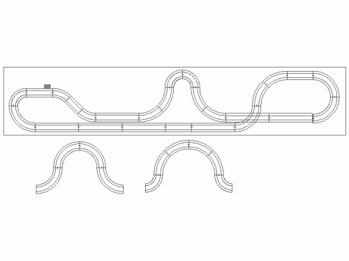

Tapetentischbahn - habbo - 10-04-2009 Hallo an alle! Als Kompromiss zwischen Teppichrutscherei und Festaufbau plane ich den Bau einer Bahn auf einem dreiteiligen Tapetentisch. Jeder Teiltisch steht auf eigenen Füßen und läßt sich einzeln aufstellen und wegräumen, die ganze Konstruktion muß also nicht klappbar sein. Wahrscheinlich werde ich die dünnen Tischplatten verstärken müssen. Die Schienen werden in 7 mm Isomatte versenkt. Vorgaben: Abmessungen max. 3000 x 600 mm Schienenmaterial Tyco möglichst gleiche Spurlängen Schnittstellen der Platten in der Graden für einfaches Zusammensetzen Dazu ist mir dieser Plan eingefallen (bei der Überführung liegt die Kurve oben, die Varianten unterscheiden sich nur in der Kurvenkombination im Mittelteil). Welche Variante würdet Ihr vorziehen, die Kombination aus gleichen Kurven oder mit verschiedenen Radien? Oder hat jemand noch einen ganz anderen Vorschlag? Gefahren wird im wesentlichen mit Faller, T-Jets, AFX sowie mit Tycos und Tomys denen die Magnete amputiert wurden. Gruß[attachment=6690:Tapetentischbahn_3.gif] Habbo Tapetentischbahn - szeidler - 11-04-2009 Hallo Habbo Ich als Fan von direkten Übergängen und zu- und aufmachenden Kurven würde ganz klar auf die gezeigte Variante abzielen, ich finde es von der Optik her noch interessant und nicht so spielbahnmässig. Vermutlich ist es faherisch auch interessanter. Mach doch ganz einfach eine Legeprobe und entscheide dich dann... Viel Erfolg! Stephan Tapetentischbahn - Münstermann - 11-04-2009 Hallo Habbo, zwei Spuren sind definitiv zwei zu wenig. Such doch mal nach den Bildern von MOS, der hat doch eine ganz ordentliche Rennbahn in dieser "Breite" gebaut. Zwar aus Fallerschienen, aber auch darauf kann man fahren. Aber auch mit Tyco oder Tomy kannst du so etwas in "ordentlich" bauen, siehe die Klappbahn von Schneller. Viel Spaß bei der Planung und beim Bau, und nicht vergessen: "Entwerfen kommt von Wegwerfen" - also nicht ärgern, wenn der erste Entwurf noch nicht der Bringer ist. Mir persönlich wäre der direkte Übergang von 12' zu 6' Kurve (wo hast du die her) nicht glatt genug. Wenn zweispurig, und alle drei (oder sogar 4) Kurvenradien von Tyco stehen zur Verfügung, dann lieber sanftere Übergänge, also von 12' auf 9' und dann auf 6' und wieder zurück. Tapetentischbahn - Schneller - 11-04-2009 jau da geb ich holger recht! 4 spuren sind für mich pflicht aber wenn du nur 2 spuren fahren willst ist das für dich sicherlich das beste. meine klappbahn entstand ursprünglich auch aus einen tapetentisch. meine klappbahn hat also die gleichen masse. für ne 2 spurige bahn auf der platte bekommt man bestimmt mehr rennstecke hin ,vor allen wenn man die 6" zur verfügung hat. und dann heist es immer nur testen ,testen, testen ob das layout gefällt bevor man es fest aufbaut. gruss dieter Tapetentischbahn - habbo - 12-04-2009 Hallo, danke für die Hinweise. Eine Bahn mit Fallerschienen habe ich. Fester Aufbau (noch im Rohbau ohne Gestaltung) der Faller Bergrennstrecke unter Verzicht auf die Spitzkehren. Ganz nette Anlage, wird aber mehr was für den Landschaftsbauer. Zum echten racen nicht so prall, sieht interessant aus, ist aber zu kurvig, am Ende fährt man da fast mit Einheitstempo rum. Tapetenbahn: Groß investieren will ich nicht in das projekt, die Tyco Schienen sind noch vorhanden. Reichen aber nur für die Version mit dem neuner Radius, für die beiden anderen Varianten müßte ich zukaufen, deswegen auch keine Probeauslegung. Zur Frage wo es die Kurven gibt: alle Radien von 6 bis 15 Zoll bei Umpfi lieferbar. Gruß Habbo Tapetentischbahn - Münstermann - 12-04-2009 [quote name='habbo' post='28927' date='12.04.2009 - 01:35']...alle Radien von 6 bis 15 Zoll bei Umpfi lieferbar.[/quote] Jau, das ist bekannt, aber ich dachte, du hättest noch 6' 90° Kurven. Die neuen, die man bei Umpfi und Co. kaufen kann, sind blos 45°. Dadurch hat man halt in den Spitzkehren viele von diesen hakeligen Schienenübergängen. Je weniger Übergänge, desto besser. Tapetentischbahn - mos - 13-04-2009 [quote name='habbo' post='28927' date='12.04.2009 - 01:35']... Tapetenbahn: Groß investieren will ich nicht in das projekt, die Tyco Schienen sind noch vorhanden. Reichen aber nur für die Version mit dem neuner Radius, für die beiden anderen Varianten müßte ich zukaufen, deswegen auch keine Probeauslegung...[/quote]Hallo Habbo, wie Holger vgH schon sagte, hatte ich mir auch eine zerlegbare (Modul-)Bahn in etwa der von dir ins Auge gefassten Größenordnung gebaut. Hier ein Bild der altehrwürdigen Bahn, die ich damals leider ohne Randstreifen gebaut habe: ![]() Zur Lagerung und zum Transport habe ich dann immer zwei Module gegeneinander verschraubt: ![]() Das hat sich bisher (seit 15 Jahren!) gut bewährt <img src='http://www.h0slot.de/public/style_emoticons/<#EMO_DIR#>/smile.png' class='bbc_emoticon' alt=' ' /> .Die Abmessungen ergaben sich aus der Schienengeometrie: Für Faller mit seiner 54 cm Außenkurve + Rand + Seitenabdeckung = 62 cm in der Breite. In der Länge habe ich 1 m für fünf Gerade genommen.Schon damals habe ich mich übrigens erdreistet für die Brücke im Hintergrund die heiligen Fallerschienen ein wenig in der Länge anzupassen <img src='http://www.h0slot.de/public/style_emoticons/<#EMO_DIR#>/smile.png' class='bbc_emoticon' alt=' ' /> . Ich habe es auch nicht bereut, diese Bahn vierspurig zu bauen, da ich sie immer zu besonderen Anlässen aufbaue und dann auch mehr Leute - siehe Bild - da sind, die heizen wollen.Mit dem Tyco-Material wirst du wahrscheinlich mit Abmessungen in Inch am Besten zurecht kommen z.B. in der Länge 3 * 12'' = 36 '' (etwa 91,44 cm) und für den Radius der 12''-Außenkurven und Rand könnte das Modul etwa 36 cm breit werden. Viel Spass, es lohnt sich michael o. Tapetentischbahn - habbo - 13-04-2009 Hallo, nochmals Dank für alle Tipps. Die Abmessungen mit 300 x 60 cm und das Material Tyco stehen fest, damit entfällt dann (leider) auch die vierspurige Variante. Inzwischen hat sich ein Freund aus dem 1:32 Lager nochmal mit der Sache befasst. Seine Geometrie scheint zwar an einem Ende nicht genau aufzugehen aber das wird wohl irgendwie mit einem selbstgeschnitzten Straßenstück hinzukriegen sein. Für diesen Plan müßte ich allerdings bei Umpfi zukaufen (ca. 55,- €). Habe deshalb unter "Suche" mal aufgelistet was gebraucht wird, evtl. hat ja jemand was übrig. Gruß Habbo Hier noch der neue Plan: [attachment=6699:Tapetent...chbahn_5.jpeg] Tapetentischbahn - habbo - 16-04-2009 Hi, nochmal umgeplant, jetzt beide Spuren gleichlang. Eigentlich erstaunlich was auf dieser schmalen Platte mit Tyco geht ohne das Ganze zu überladen. Ich hatte immer gedacht daß man hier nur mit Faller was ausrichten kann. Gruß Habbo Neuer und voraussichtlich endgültiger Plan (falls nicht noch jemand einen Geistesblitz hat): [attachment=6707:Tapetentischbahn_7.gif] Tapetentischbahn - Druelli - 16-04-2009 Servus Habbo, also mir gefällt das Layout sehr gut, auch, oder weil da so viele Geraden drinn sind. Als schönen Kontrast die auf- und zumachenden Kurven damit es nicht langweilig wird. Zwei Daumen von meiner Seite!! Viel Spass beim baschteln Gruss aus Linz Dany Tapetentischbahn - frankydean - 16-04-2009 eine schöne anlage mit gerade zum "heizen". obwohl ich ein fan von 4-spurigen bahnen (alleine von der optik her) bin, muß ich sagen es ist herrlich mit wie wenig platz man auf h0 eine schöne bahn realisieren kann. viel spaß beim bauen frankydean Tapetentischbahn - Schneller - 17-04-2009 wie ich das verstanden habe möchstes du die bahn fest auf den 3 platten aufbauen.da hat deine strecke wohl keine guten karten.eine überfahrt über 2 tischen und über 2 bahnen ist da wohl nur mit viel aufwand zu machen und bedenke am meisten spass macht es wenn randstreifen an den kurven sind. zu beachten ist dann auch noch das du über den tischkanten nur geraden verbauen kannst,sonst kannst du die tische nicht zusammenschieben. das ist mein vorschlag: ca. 11,7 meter strecke und durch verschieben der geraden sollten gerade übergänge an den tischkanten möglich sein gruss Tapetentischbahn - habbo - 22-04-2009 Hallo und danke für den Hinweis mit den Übergängen. Habe nochmal leicht variiert, jetzt sind die Übergänge grade und die Geometrie geht exakt auf. Streckenlänge 11,42 Meter. Das mit den Brücken an den Übergängen müßte hinzukriegen sein. da bin ich Optimist. Randstreifen sind vorgesehen Deinen Plan habe ich gespeichert. Sieht richtig schnell aus. Wenn ich mal eine Zweitbahn in Angriff nehme, ist das erste Wahl. Wenn die Überfahrt nur auf einer Platte stattfindet, könnte man evtl. sogar mit einem Klapptisch statt 3 Einzeltischen zurechtkommen, gute Idee. Gruß Habbo[attachment=6736:Tapetent...hbahn_9a.gif] Tapetentischbahn - smarty69 - 22-04-2009 Hallo Habbo, ein Tipp noch von mir zum Thema "Schienen versenken": lass das mit den 7mm-ISO-Matten und verwende lieber 7mm-Presskorkplatten. Die lassen sich auch leicht verarbeiten, sind dabei aber deutlich stabiler, als die weichen ISO-Matten. Kaufen kannst Du die 7mm-Presskorkplatten z.B. bei [url="http://www.kork24.com"]www.kork24.com[/url] (ca. 14 Euro pro m²). Mit ein bisschen Farbe drauf sind das auch prima Randstreifen. Ansonsten kannst Du sie problemlos bekleben (z.B. mit NOCH-Rasenmatten), bemalen und/oder bestreuen. Gruß Ralf Tapetentischbahn - habbo - 23-04-2009 Hallo! Schneller: Habe mal zwei Reinzeichnungen nach deinem Entwurf gemacht. Die Änderungen dienen nicht der Verbesserung sondern der Anpassung an vorhandenes oder leicht zu beschaffendes Material (z. B. nur 2 Kurven 9/45° vorhanden). Kann mich noch nicht so recht entscheiden, aber wenn das Material von Umpfi kommt kann ich meinen alten und den Entwurf nach Deinem Vorbild aufbauen. Mal sehen was gefällt. [attachment=6741:neu3.gif][attachment=6742:neu4.gif] Ralf: Hast recht, werde am Wochenende mal den Baumarkt durchstöbern. Zwar wurden die Isomatten auf der Faller-Testbahn bisher weniger von Leitstiften zerfetzt als befürchtet aber die Macken bleiben natürlich nicht aus. Die Matten sind mit Farb- Leimgemisch bepinselt. Der Grip passt ganz gut zu den Schienen, wie sind den die Griperfahrungen bei Kork? Ich hatte erst an Korklaminat gedacht, das gibt es in 7 mm, ist aber wohl reichlich schwer ohne echte Stabilität zu bringen. Gruß Habbo |
