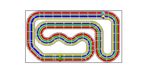

[attachment=6436:xxx6.jpg]

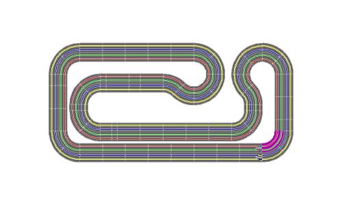

nach einigem ausprobieren hier das momentane layout (strecke gedreht, dadurch lange start- zielgerade erhalten).
[attachment=6440:xxx7.jpg]

ich würde links die überfahrt auf jedenfall rausnehnem,
1. die steigung wird zu steil, vor allen mit der kleinen kurve
2. egal in welche richtung man durch die unterführung fährt sind 2 45grad kurven und das bedeutet das wenn ein auto rausfliegt immer drunter liegen bleibt
gruss

4 Spurige Fallerbahn mit Kurvenbroblem - Joedereste - 27-02-2009
[quote name='Schneller' post='28210' date='26.02.2009 - 21:59']holger vgh hat mal eine türbahn gebaut ,so ähnlich würde ich das bauen.[url="http://forum.h0slot.de/forum/uploads/1148060295/med_gallery_77_84_74399.jpg"]holgers türbahn[/url][/quote]
Hallo und vielen Dank für die Anregungen,

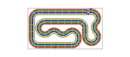

Hab das mal überarbeitet und folgendes ist dabei rausgekommen:
[attachment=6438:xxx6.jpg]
___________
Jochen
4 Spurige Fallerbahn mit Kurvenbroblem - Schneller - 27-02-2009
jau schon gut so,
du hast von einer boxengasse geschrieben , dafür wurde ich dann vor den esses das kurze grade stück entfernen und das gleiche in der neuen kehre rechts. links dann die kurven 2x45 und 1x 90 tauschen, dann hast du zwischen den geraden etwas platz für die box.
rechts für in der neuen kehre kann man noch eine kurve mehr(hin und zur geraden zurück) einbauen.da hat man dann eine schöne kombination und dardurch etwas mehr gerade in der mitte.
gruss

OK , habs noch mal überarbeitet, was hälst du davon?
die kleine gerade vor den esses muss ich drin lassen sonst wird der abstand zu schmal für eine einspurige fahrbahn und das boxengebäude (glaub Ich).
[attachment=6439:xxx6.jpg]
ich habe dabei ehr an eine box zwischen den beiden geraden gedacht.
oben links dann die kombi mit 2x 45 grad.
rechts, meinte ich die kurven kombi innen.
aber das ist meine meinung und am besten hilft nur testen,testen und umbauen und nochmals testen.

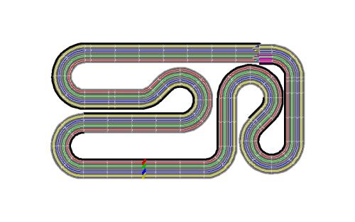

hallo Holger habs gefunden,
ist meiner ursprungsversion gar nicht unähnlich!
sieht dann so aus und hat 0,00 versatz.
[attachment=6444:Tuckaway.jpg]
