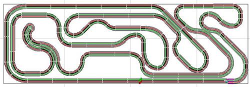

Ich hätte den Platz für 3,8 x 1,2 m Bahn. Das ganze soll klappbar über die Längsseite an der Wand montiert werden, oder hochkant platzsparend an die Wand gestellt werden können.
Ich denke wesentlich mehr als eine Tiefe von 1,20 wird unhandlich wenn mal ein Auto im hintersten Eck raushaut.
Die neue Bahn soll natürlich viel Spannender werden als die Alte. Doch leider habe ich nur 9'' und 12'' Kurven. Aus diesem Grund möchte ich via Adapter auf das Tomy Schienen Programm wechseln.
Ist das problemlos möglich, gibt es da Erfahrungen?
Tomy hat ja Kurven für einen 10 Spurigen Aufbau. Da wir nur seltens alle vier gemeinsam slotten werden habe ich an einen 2-spurigen Aufbau gedacht. Auch bekomme ich so möglichts viel Strecke auf die Platte.
Wenn eurerseits keine Contras kommen, habe ich den Kauf der Tomy 4-Spur Superchallenge nebst 2 oder 4 Adapter-Schienen in Betracht gezogen. Auch finde ich die Tomy 180° Kehre spannend, weiß aber nicht ob die sich flüssig durchfahren lässt.
Wie sieht da eure Empfehlung aus.
Meine ersten Versuche mit Slotman ergaben allesamt ein extrem kompliziertes Infield. Vielleicht hat einer von Euch da eine zündende Idee, oder einen konkreten Entwurf in der Schublade.
[attachment=6084:Tyco_Tomy_01.jpg]
Auch sind mir meine Tyco 440X2 und Tomy G+ zu rasant. Deshalb möchte ich mir ein paar Flachanker Renner und Renner mit weniger Magnethaftung zulegen. Hier habe ich jedoch keinerlei Ahnung. Welche Chassis würdet ihr mir empfehlen, und wie muß eine Strecke für diese Kurvendrifter aussehen?
Ich weiß, das sind ein Haufen Fragen, aber bitte lasst mich nicht hängen.

Wie du schon bemerkt hast finde ich dein Infield sehr verwirrend. Weniger Strecke wäre für mich mehr.
Schön gemacht sind die sich öffnenden und schließenden Kurven.
Nicht vergessen es braucht an den Kurven Randstreifen (Innen/Aussen) damit man nicht von der Schiene fällt.
Die Bahn zieht fast magisch Staub an und sollte irgendwie abgedeckt oder hochgeklappt werden.
Anfangs die Bahn aufbauen und Probe fahren und erst nach ausgiebigen Test festmachen.
Die Tomyhaarnadel ist schwer zufahren und nicht jedes Slotcar(aus der Box) schafft die Kurve.

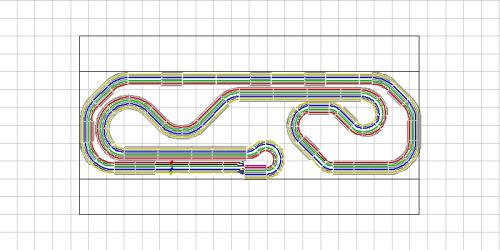

so könnte eine 4 spurige bahn 3,8x 1,2 aussehen.

Dein Layout wirkt mir auch ein wenig zu überladen, versuche einige der Kurven im Infield wegzulassen. Des weiteren, wie schon in einem vorigen Beitrag geschrieben teste die Strecke ausgiebig BEVOR du sie fest machst. Aus eigener Erfahrung kann ich dir sagen das du sicherlich noch so manches Teilstück umbauen wirst.

Recht habt ihr. Mein Layout ist wohl wirklich überladen. Ich hatte ja immer das Sprichwort 'Weniger ist oft mehr' im Hinterkopf ... nur da gibts auch den kleinen Teufel in mir der eine möglichst lange Strecke haben möchte.

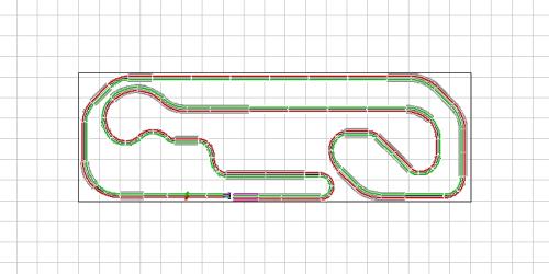

So, ich habe eure Vorschläge berücksichtigt und nochmal den Slotman angeworfen.
Bei dem derzeitigen Ergebniss tendiere ich auch zur 4-spurigen, da ich nur 1m an Streckenlänge verliere.
[attachment=6089:fk03.jpg]
[attachment=6090:4_spurig_01.jpg]
das ganze ist jetzt wesendlich übersichtlicher wie ich finde.
