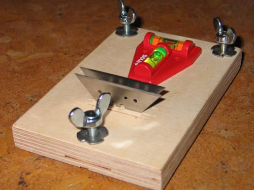

Mysteriöses Problem beim Zinkanker - HansHH - 05-09-2014
Photomann,
hast Du noch das Bild Deines Lego-Magnetkugel-Auswuchtmaschinchen zur Hand?
Falls ja: hier würde es gewiss mehr Aufmerksamkeit finden!
Grüße: HansHH
Mysteriöses Problem beim Zinkanker - photomanHH - 05-09-2014
Jein, aber richtig überzeugend funktioniert das nicht
ich nehm meisst wieder zwei rasierklingen auf eine kleine holzplatte mit doppelwasserwaage geklebt
richte dann per einstellschrauben die platte in waage aus, und wuchte dann auf den schneiden
alle teppichmesserklingen/alte cutterklingen waren einfach nicht glatt genug auf der schneide
Andreas Soltraver hatte davon nen cooles photo
einfach und gut
nur stinknormale rasierklingen sind nicht mehr immer und überall zu finden
Mysteriöses Problem beim Zinkanker - Slotraver - 05-09-2014
Tachauch!
Hier mal ein Foto von der Unruhwaage, die Claus erähnte.
dank Andreas
ich habe nur ganz einfache knippingschrauben benutzt, oder holz oder blechschrauben
an den schrauben stellt man dann die wasserwaage auf den nullpunkt ein
