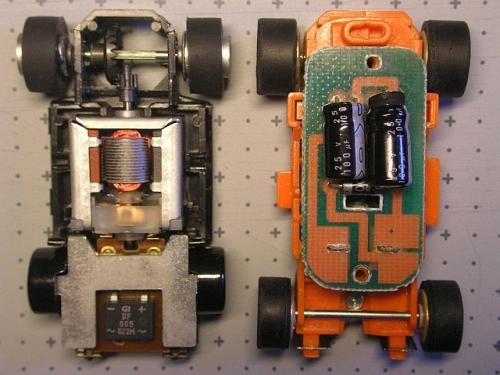

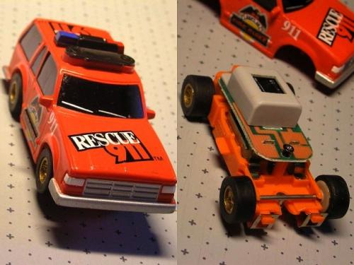

Wer kann mir sagen, wie ich dieses Marchon MR-1 Chassis dazu bewegen kann, in die entgegengesetzte Richtung wie momentan zu fahren?
[attachment=4793Tongue5209131s.jpg] [attachment=4794Tongue5209132s.jpg]
Wie bei "normalen" Life-Like, oder Tyco Chassis einfach die Achse drehen, iss nicht. Weil es für das Kronrad eine extra Vertiefung gibt und es andersrum auf den Schraubstutzen des Platinenhalterungsstutzens drückt. Den Motorblock drehen würde eventuell die einzigste Möglichkeit sein. Nur weiß ich nicht, wie ich den am besten aus der Halterung bekomme. Wahrscheinlich nach unten heraus drücken, aber das ist so ein total sprödes Plaste, das ich befürchte, das was wegbricht. Wenn jemand ne Explosionszeichnung hätte, wäre die vieleicht hilfreich.
Ach so, wozu dient eigentlich die Elektronik auf dem Chassis? Es fährt auch ohne und mit ist auch kein Tatütata, oder so zu höhren.

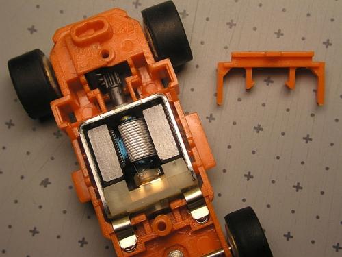

Elektronik abziehen, die ist nur zwischen Motor und Schleifer geklemmt.
Da ist hinten über dem Ritzel zwischen den Magneten ein Motorhalter,
ähnlich Tomy. Den von unten nach oben aushebeln.
Dann den Motor raus und um 180° drehen. Dann fährt das Ding andersrum.

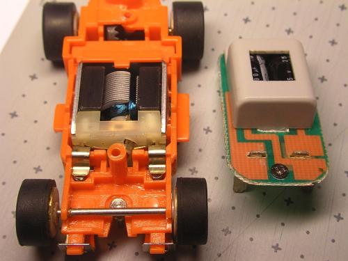

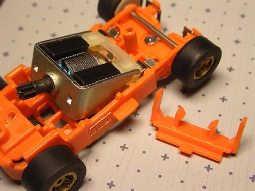

Für alle, die auch mal den Motor drehen müssen, hier ne kleine Anleitung mit Fotos.
nach den lösen der 2 Schrauben die Elektronik nach oben hin ab ziehen
[attachment=4795Tongue5209133s.jpg]

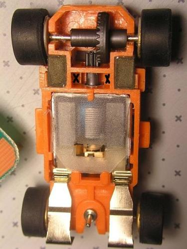

die 2 mit Kreuzen gekennzeichneten Nasen vorsichtig wegdrücken und den Motorbügel rausschieben
[attachment=4796Tongue5209134s.jpg] [attachment=4797Tongue5209136s.jpg]
dann den Motor behutsam von unten nach oben rausdrücken, umdrehen alles in umkekehrter Reihenfolge wieder zusammen bauen fertig
[attachment=4798Tongue5209140s.jpg]
Die Elektronik musste ich allerdings weglassen, weil er sonst nicht fährt, warum auch immer.

Bei den U-Turn Chassis fahren die Wagen in beide Richtungen, bei diesem Marchon bleibt es in einer Richtung sturr auf der Stelle stehen.
links U-Turn, rechts Marchon Chassis
[attachment=4803Tongue5219156s.jpg]

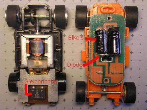

[quote name='Roopy' post='22680' date='21.05.2008 - 09:57']Bei den U-Turn Chassis fahren die Wagen in beide Richtungen, bei diesem Marchon bleibt es in einer Richtung sturr auf der Stelle stehen.
links U-Turn, rechts Marchon Chassis[/quote]
Hallo!
Habe zwar selber keine, kann aber nach Bildern weiter helfen:

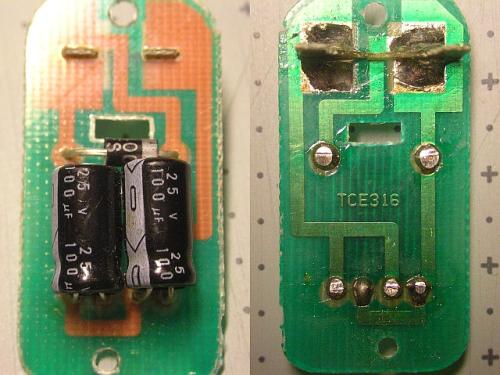

Das U-turn Cassie hat einen kompletten Brückengleichrichter (Graetz-Schaltung) als Komplettbaustein drin!
Das Marchon hat zwei Elektrolytkondensatoren (ElKo's) zur Funkentstörung drin, und eine Diode. Diese dient anscheinend nicht der Gleichrichtung, sondern der Absicherung der ElKo's, da diese polaritätsabhängig sind. Das Kunststoffgehäuse drumherum scheint auch nur ein mechanischer Schutz für den "Aufplatzfall" der ElKo's zu sein (einige hier im Forum nennen die Elektrolytkondensatoren wohl deshalb auch "Knallfrösche"). [Bild: hi.gif]
Die ganze Platine sieht aber nur dazwischengesteckt aus, kann also unter Wegfall der Funkentsörung auch einfach entfallen.
@ Nossy/Volker: Rechts-/linksdrehende Chassies waren genauso tauschbar duch Magnetvertauschen (bzw wer den Blockmoror nicht zerlegen wollte hat ihn einfach gedreht eingebaut, wie hier). Ich glaube eher an unterschiedliche Belegung der Fahrbahnen der einzelnen Firmen, denn als Faller die Rückwärtsfahrt für Autos mit Doppelstiften einführte und gleichzeitig die Wendeschleifen entwickelte haben sie als Standard den grünen Magneten nach vorne gemacht. Wer aber dann diese Wagen gegen AFX rennen lassen wolte, musste den roten Magneten nach vorne machen, sonst ging der nur Rückwärts! Sind einfach zwei verschiedene Standards in der Polarität! <img src='http://www.h0slot.de/public/style_emoticons/<#EMO_DIR#>/wink.png' class='bbc_emoticon' alt='Wink' />
Viele Grüße Holger

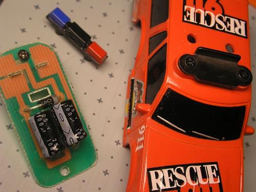

[quote name='HeHo' post='22683' date='21.05.2008 - 15:26']...Das Marchon hat zwei Elektrolytkondensatoren (ElKo's) zur Funkentstörung drin, und eine Diode. Diese dient anscheinend nicht der Gleichrichtung, sondern der Absicherung der ElKo's, da diese polaritätsabhängig sind. Das Kunststoffgehäuse drumherum scheint auch nur ein mechanischer Schutz für den "Aufplatzfall" der ElKo's zu sein (einige hier im Forum nennen die Elektrolytkondensatoren wohl deshalb auch "Knallfrösche"). [Bild: hi.gif]
...[/quote]Hallo Holger, hallo Roopy,
ich glaube nicht, dass die Ekos der Entstörung dienen <img src='http://www.h0slot.de/public/style_emoticons/<#EMO_DIR#>/sad.png' class='bbc_emoticon' alt='Sad' /> . Dazu sind sie zu langsam. Ich meine, sie werden in der abgebildeten Größe üblicherweise als Stromspeicher verwendet. Ich könnte mir vorstellen, dass sie für das Warnlicht des Autos Verwendung finden <img src='http://www.h0slot.de/public/style_emoticons/<#EMO_DIR#>/smile.png' class='bbc_emoticon' alt='Smile' /> .
Was mich irritiert ist der scheinbare Kurzschluss an der rechten Seite der Diode, die ich übrigens auch als Schutzdiode sehe. Bliebe zu prüfen, ob es vielleicht eine Z-Diode ist <img src='http://www.h0slot.de/public/style_emoticons/<#EMO_DIR#>/mellow.png' class='bbc_emoticon' alt=':mellow:' /> .
Roopy, kannst du ein Bild von der Unterseite der Platine machen. Auf jeden Fall so, dass man die Leiterführung erkennen kann?
michael o.

[quote name='mos' post='22806' date='26.05.2008 - 13:40']Was mich irritiert ist der scheinbare Kurzschluss an der rechten Seite der Diode, die ich übrigens auch als Schutzdiode sehe. Bliebe zu prüfen, ob es vielleicht eine Z-Diode ist <img src='http://www.h0slot.de/public/style_emoticons/<#EMO_DIR#>/mellow.png' class='bbc_emoticon' alt=':mellow:' /> .[/quote]

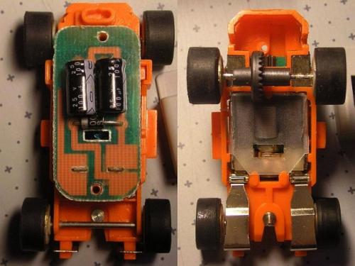

Die Diode sah mal genau so aus, wie die daneben. Nach meinen Motordreh, habe ich die Elektronik noch mal auf das Fahrzeug gesetzt und habe versucht in beide Richtungen zu fahren. Das Ergebniss hatte ich ja schon geschildert. Irgendwann bemerte ich, das da irgend eine braune Suppe aus dem Bauteil lief ....
[attachment=4855Tongue5209142s.jpg]
Das mit dem Aufbau, wäre meine nächste Frage gewesen. Damit kann ich auch nix anfangen. Es ist ein winkliges Metallstück, welches auf das Dach geschraubt ist. Die Rundumleuchten sind nur aufgesteckt.
[attachment=4856Tongue5209141s.jpg]
Vielleicht hat ja noch jemand eine Antwort darauf.

Die Diode (1N4004) erfüllt die gleiche Aufgabe, wie seinerzeit die Selenplättchen in den Faller AMS Chassis und ermöglicht das unabhängige Steuern zweier Autos auf einer Spur. Die beiden Elkos (100 uF) glätten die Amplitude der jeweiligen Halbwelle.

[quote name='Roopy' post='22819' date='26.05.2008 - 20:35']Die Diode sah mal genau so aus, wie die daneben. Nach meinen Motordreh, habe ich die Elektronik noch mal auf das Fahrzeug gesetzt und habe versucht in beide Richtungen zu fahren. Das Ergebniss hatte ich ja schon geschildert. Irgendwann bemerte ich, das da irgend eine braune Suppe aus dem Bauteil lief ....[/quote]Hallo Roopy,
meinst du mit der Diode den angekockelten Draht zwischen den beiden Anschlüssen? Bist du dir sicher, dass die Platine vor deinem Umbau angeschlossen war?
Ich kann mir beim besten Willen nicht vorstellen, wie das Teil funktionieren soll <img src='http://www.h0slot.de/public/style_emoticons/<#EMO_DIR#>/sad.png' class='bbc_emoticon' alt='Sad' /> . Die Diode(n) sollten möglicherweise die von Jörg geschilderte Funktion ausüben, aber funktioniert hat das Teil m. E. nie richtig. Wenn du wie geschildert, den motor gedreht hast, musstet du wahrscheinlich auch die Spannung umpolen. Das würde dann den Kollaps der Kondensatoren erklären.

Hallo Michael,
das paßt schon. Wird Wechselspannung angelegt und über die entsprechende Regler-/Diodenkombination angesteuert, fährt das Chassis auch vorwärts. Beim zweiten Chassis, das auf der selben Spur laufen soll, müssen der Motor gedreht und die Bauteile mit umgekehrter Polarität eingelötet werden.
Für den Betrieb an Gleichspannung läßt man die Platine weg und dreht den Motor nach Bedarf.

Danke Ralf fürs Bild von unten, und Danke Jörg für deine Hinweise! [Bild: hi.gif]
1N4004, also Siliziumdiode (keine Zener! Nennstrom 1A (periodisch 10A), 400V Spitzenspannung, Datenblatt frei im Netz ...), geklärt, kostet einzeln beim Laden mit großem "C" 8 Cent und weniger.
Die beiden ElKos sind wie vermutet parallel verschaltet, also ist die Gesammtkapazität gleich der Summe der Einzelkapazitäten (2 x 100µF = 200 µF).
@Ralf/Roopy: Die "braune Soße" ist wohl das Dielektrikum aus den Elektrolytkondensatoren, also defekt und sind zu Tauschen. Beachte die Hinweise auf Jörgs Seite (Polaritätswechsel) und es geht wieder. [Bild: good.gif]
Die Anschlüsse sind wie ich schon vermutet hatte: Die Stecker sind kein Metall sondern zweiseitig beschichtetes Platinenmaterial, so macht das auch Sinn!
@Michael/mos: Da ist kein Draht zwischen den Anschlüssen, das ist isolierendes Platinenmaterial (wahrscheinlich GfK). Das ist für den einfacheren Zusammenbau so gemacht und stabilisiert auch mechanisch. Und wenn da kein Lötfehler nachträglich gemacht wurde, ist der dich verwirrende Lötkontakt ( von oben der linke in Fahtrichtung) genaugenommen zwei Lötkontakte, Vorderseite und Rückseite. Ist genau so das Prinzip wie die nachträglich einsteckbare Diode auf Jörgs Seite! <img src='http://www.h0slot.de/public/style_emoticons/<#EMO_DIR#>/cool.png' class='bbc_emoticon' alt='B)' />

[quote name='HeHo' post='22841' date='27.05.2008 - 14:19']... Die Anschlüsse sind wie ich schon vermutet hatte: Die Stecker sind kein Metall sondern zweiseitig beschichtetes Platinenmaterial, so macht das auch Sinn!
@Michael/mos: Da ist kein Draht zwischen den Anschlüssen, das ist isolierendes Platinenmaterial (wahrscheinlich GfK). Das ist für den einfacheren Zusammenbau so gemacht und stabilisiert auch mechanisch. Und wenn da kein Lötfehler nachträglich gemacht wurde, ist der dich verwirrende Lötkontakt ( von oben der linke in Fahtrichtung) genaugenommen zwei Lötkontakte, Vorderseite und Rückseite. Ist genau so das Prinzip wie die nachträglich einsteckbare Diode auf Jörgs Seite! <img src='http://www.h0slot.de/public/style_emoticons/<#EMO_DIR#>/cool.png' class='bbc_emoticon' alt='B)' /> ...[/quote]Hallo Holger, hallo Jörg,
Jetzt versteh auch ich - wo ich doch blond bin <img src='http://www.h0slot.de/public/style_emoticons/<#EMO_DIR#>/laugh.png' class='bbc_emoticon' alt=':lol:' /> .
Die Stecker trennen dann die Verbindung zwischen Schleifer und Motor, damit das Dioden-Kondensator-Gedöns Platz findet <img src='http://www.h0slot.de/public/style_emoticons/<#EMO_DIR#>/biggrin.png' class='bbc_emoticon' alt='Big Grin' /> .
