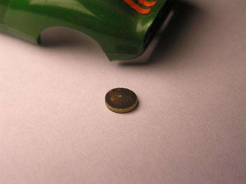

Hat jemand ne Ahnung, wo das runde Plätchen her kommt? Das lag auf einmal neben meinem Fallerchassis nach dem ich es wieder zusammengebaut hatte. <img src='http://www.h0slot.de/public/style_emoticons/<#EMO_DIR#>/unsure.png' class='bbc_emoticon' alt=':unsure:' />

Hilfe ich kenn mich nicht aus - Loddar M - 01-04-2008
Hallo ROOPY
Das kleine Plättchen, kommt auf der linken Seite, unter dem kleinen Bügel der am Ankerplattenhaltebügel mit befestigt ist, rein .
Wenn du schaust siehst du das dort "sehr viel" Platz ist
Hilfe ich kenn mich nicht aus - Roopy - 01-04-2008
Ahhh, Danke Lothar. [Bild: clapping.gif]
Zum Glück, hat´s noch kein Feuerwerk gegeben. Ohne dieses kleine Teilchen werden sonst schnell mal über den Chassisbügel die bieden Schleifer kurzgeschlossen. Jetzt weiß ich auch, warum das Teil aus Kunststoff ist. <img src='http://www.h0slot.de/public/style_emoticons/<#EMO_DIR#>/rolleyes.gif' class='bbc_emoticon' alt='Rolleyes' />
Ich frage mich sowieso, wozu dieser kleine Metallbügel an der linken Seite ist.
Ein Stück weiter vor zum Schleifer hin ist noch so ein Haken wie auf der anderen Seite, wo der Bügel eingehakt wird. Wozu dient der eigentlich?
