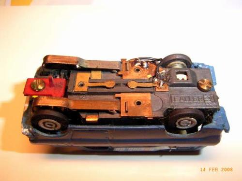

Treffen 1+2.März - steinbeisser - 14-02-2008
[quote name='mos' post='20809' date='13.02.2008 - 20:38']uups, bist du dir sicher? Genau das Chassis habe ich als "undigitalisierbar" eingestuft <img src='http://www.h0slot.de/public/style_emoticons/<#EMO_DIR#>/ohmy.png' class='bbc_emoticon' alt=':o' /> .[/quote]
Hi Michael
Den Gedanken hatte ich auch, daher nahm ich nach dem Blockmotor dieses [Bild: closedeyes.gif] :
[attachment=4081:chassisdig1.JPG]
Ulli

Treffen 1+2.März - Modellbahner - 15-02-2008
[quote name='Ulli' post='20819' date='14.02.2008 - 10:38']Hi Michael
Ulli[/quote]
Hallo Ulli,[Bild: hi.gif]
das sieht ja ganz gut aus. Du siehst so ein Umbau ist gar nicht so schwer. [Bild: good.gif] [Bild: good.gif] [Bild: good.gif] [Bild: good.gif] [Bild: good.gif]
