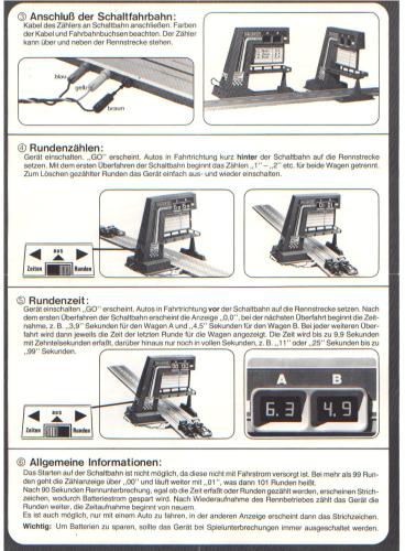

Blau ist Bahn A und gelb ist Bahn B, braun bzw schwarzes Kabel ist sozusagen Zählermasse. Kontakt von blau mit braun ist ein Zähl-/Stoppuhrimpuls analog dann gelb. Blau ist die Bahn gleich neben den Anschlüssen. Braun sind die beiden inneren Leiterbahnen. Indem man entsprechend die Kabel miteinander berührt, kann man den Zähler ohne Bahn testen. Eigentlich kann man auch die Zählerbahn des alten Faller-Zählers (Total-Rundenuhr) verwenden, da auch hier ein Kontakt braun auf jeweiligen Ausgang blau gemacht wird, nur mit dem Unterschied, daß dies mechanisch über den Führungsstift zu Mikroschaltern passiert.
Normalerweise sollte die Anzeige beim Einschalten in den jeweiligen Modus "6o" für Go anzeigen, aber auch bei meinen Tests zeigte eine oder beide Bahnen 00 an, was wahrscheinlich ein Knackimpuls vom Schalter war ... ?
Holger aus Kassel
Anbei ist Seite 2 der Anleitung, auf Seite 1 ist nur anbringen der Aufkleber und Einbau der 6 x AA-Batterien (Mignon), was kein Problem darstellen sollte! <img src='http://www.h0slot.de/public/style_emoticons/<#EMO_DIR#>/wink.png' class='bbc_emoticon' alt='Wink' />
