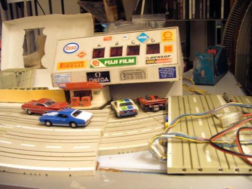

Umbau Faller Rundenzähler - dergrossekreis - 21-01-2008
hallo ich hab seinerzeit als meine bahn noch aufgebaut war, zwei blaue , in ein pappgehäuse verbannt, da liegen die zwei platinen versetzt hintereinander. hat eigentlich prima funktioniert.
gruss enrico
Umbau Faller Rundenzähler - Loddar M - 21-01-2008
Hallo Enrico
Was steht den da auf dem 2.Bild rechts im Hintergrund??
Kann man davon mehr sehen??
[quote name='Loddar M' post='20294' date='21.01.2008 - 21:02']Hallo Enrico
Lothar[/quote]
meinst du die eisenbahn schienen?
[quote name='dergrossekreis' post='20295' date='21.01.2008 - 21:05']meinst du die eisenbahn schienen?[/quote]
oder schau mal unter bahnbau rein, habs doch noch geschafft 3 bilder reinzustelle
gruss enrico. der den grossen kreis irgendwann mal wieder fährt.
Umbau Faller Rundenzähler - Loddar M - 22-01-2008
Hallo Enrico
Genau das meinte ich <img src='http://www.h0slot.de/public/style_emoticons/<#EMO_DIR#>/cool.png' class='bbc_emoticon' alt='B)' />
