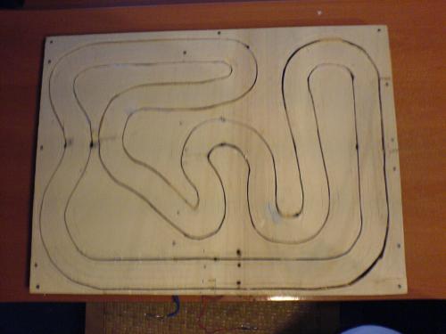

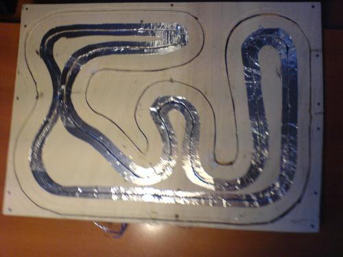

Probleme mit 1:87 Holzbahn - slotalex - 04-12-2007 Hallo, ich wollte auch mal wieder was basteln, also hab ich mich an eine Holzbahn gemacht, die genau in einen Aktenkoffer passt. Als Stromleiter wollte ich eigentlich Kupferkabel verwenden. Da die aber zu weit hoch stande habe ich sie wieder entfernt. Dann habe ich das hier gefunden: [url="http://forum.h0slot.de/forum/index.php?showtopic=2608"]http://forum.h0slot.de/forum/index.php?showtopic=2608[/url] Also habe ich mir Aluminiumklebeband besorgt, es aber nicht wie die Leiter verlegt, weil sich das Band von Tesa nicht gut in einer Kurve legen lässt, sondern von links nach rechts auf die Bahn geklebt und die Leiter ausgeschnitten. Nachdem ich dann mit dem ganzen kram fertig war, hab ich gemerkt, dass hinter den übergängen vom Klebeband kein Stom ankommt. Also hab ich das Band wieder abgerissen. Wie soll ich jetzt vernünftige Leiter hinbekommen, so dass da "normale" H0 Autos von Wiking oder Brekina drauf fahren? Alex Probleme mit 1:87 Holzbahn - Loddar M - 04-12-2007 Hallo Alex Wie wäre es den wenn du das Band nur zu 50%einschneidest dann kannst du es auch um die Kurve legen. So ungefähr [attachment=3663:Leiste.JPG] Schöne Grüße Lothar Probleme mit 1:87 Holzbahn - slotalex - 04-12-2007 OK, danke, ich probiers mal morgen aus. Alex Probleme mit 1:87 Holzbahn - Arne - 05-12-2007 ...das Aluklebeband in Streifen schneiden wie Tiffanyklebeband oder gleich Tiffanyklebeband (ist aus Kufper) nehmen. Vieleicht hilft dir dieser Linlk weiter [url="http://www.oldslotracer.com/"]http://www.oldslotracer.com/[/url] Arne Probleme mit 1:87 Holzbahn - drpepper - 06-12-2007 Hallo Alex, Du hast auf meinen ersten Bauversuch verlinkt, das Aluminiumband war nur eine Idee von mir, die ich dann aber verworfen habe, steht alles in dem Thread drin. Musst da mal bisschen weiterlesen, ich habe Tiffanyklebeband (aus Kupfer) genommen und an die Schleifer der Autos Litze angelötet. Dann klappt es. <img src='http://www.h0slot.de/public/style_emoticons/<#EMO_DIR#>/wink.png' class='bbc_emoticon' alt=' ' /> Deine Bahn sieht ja richtig interessant aus, weiter so ! lg andi Probleme mit 1:87 Holzbahn - slotalex - 06-12-2007 Hallo, ich hab es jetzt endlich mal gebacken bekommen, den Inneren Stromkreis habe ich gestern shcon fertig gemacht, morgen kommt hoffentlich der zweite. Jetzt muss ich nurnoch mein 1. Auto fertig machen. Es funktioniert auch, wenn man das Band im möglichst großen Streifen auf die Bahn klebt und die Streifen leicht überlappen lässt. Dann muss man das ganze nur kräääääääääääftig andrücken ung ggf. mit einem Feuerzeug erhitzen und dann nochmal andrücken. Dann funkrioniert das auch. Alex |
