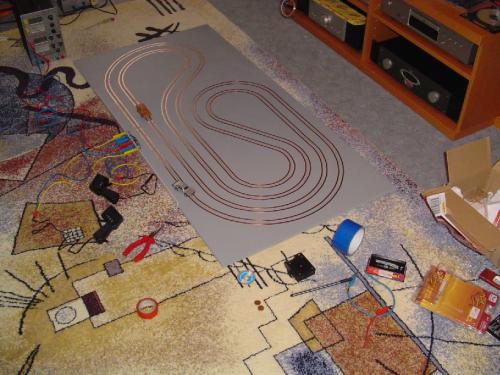

So sieht meine Platte bis jetzt aus:
[url="http://img512.imageshack.us/my.php?image=dsc02718bc4.jpg"][Bild: dsc02718bc4.th.jpg][/url]
Bevor ich das Band aufklebe warte ich am besten lieber mal bis ich meine Autos habe, dann kann ich mir das vorher genau anschauen. Die Autos und Regler wollte ich bei Umpfi bestellen. Welche Regler würdet ihr nehmen ? Reichen schon die einfachen Tyco oder Tomy Regler für den Anfang ? Ansonsten hätte ich halt wieder Parma ECOs gekauft, nur mit 90 Ohm, denke das müsste für gefühlvolles Fahren gut klappen.
Nächste Woche wird die Platte dann erstmal schön grau lackiert, wenn dann alles funktioniert kommt auch ein bisschen Deko.
lg andi

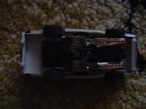

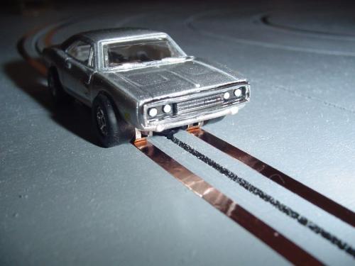

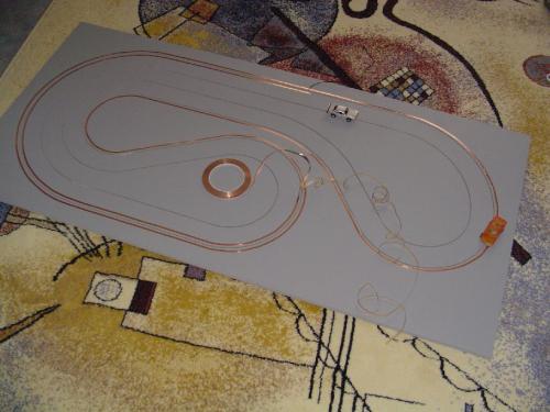

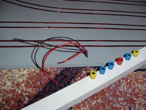

Es gibt neues: Die Bahn ist technisch gesehen fertig, meine Einspeisung funktioniert und die Autos fahren super. <img src='http://www.h0slot.de/public/style_emoticons/<#EMO_DIR#>/cool.png' class='bbc_emoticon' alt='B)' /> Ich habe das ganze jetzt ohne einen Draht unter dem Kupferband gemacht, die Bahn ist also unmagnetisch. Obwohl die Autoworld XTs ja Magnetautos sind kann man sie richtig zügig um die Kurven ballern, driften geht ohne Probleme.
Das einzige Problem war, dass die Autos direkt aus den Packungen einfach nicht sauber fahren wollten weil sie keinen Strom bekommen haben (es fehlte wohl die Magnetkraft, die sie auf die Bahn zieht). Aber mit vorne am Schleifer angelöteter Litze geht es super.
Die Spannung auf der Bahn habe ich immer zwischen 10 und 12 V. Stromaufnahme der Autos ist je max. 0,4 Ampere beim Anfahren. Das Layout macht richtig Spaß !! Holzbahnen sind schon was Feines. <img src='http://www.h0slot.de/public/style_emoticons/<#EMO_DIR#>/wink.png' class='bbc_emoticon' alt='Wink' />
lg andi

Das die Autos auf deiner Bahn nicht sofort richtig fuhren, sondern nur mit angelöteter Litze, kann auch daran liegen das der "Fahrdraht" bei den Schienen höhersteht als das Band auf deiner Bahn.
Schleifer biegen gehört aber mit zum "Feintuning"

[quote name='drpepper' post='19168' date='30.11.2007 - 16:27']Das einzige Problem war, dass die Autos direkt aus den Packungen einfach nicht sauber fahren wollten weil sie keinen Strom bekommen haben (es fehlte wohl die Magnetkraft, die sie auf die Bahn zieht). Aber mit vorne am Schleifer angelöteter Litze geht es super.[/quote]
versuch mal, das Kupferband zu "strukturieren". Ich hab erfahren das man mit ner zweckentfremdeten
Rändelschraube das Band prägen sollte. Dann klappts auch mit dem Stromabgriff.
