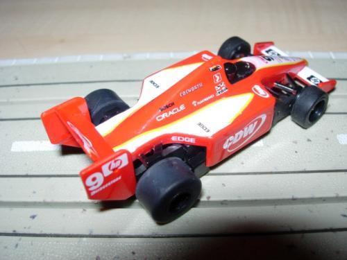

Beim fotografieren meiner Autos für meine Webseite fällt mir auf, dass ich - besonders bei Nahaufnahmen - immer rechts unten einen Schlagschatten habe:
Beispiele:
[attachment=3293:power2.jpg] [attachment=3292:power1.jpg] [attachment=3295:wilson2.jpg] [attachment=3294:wilson1.jpg]
Ich verwende eine Nikon Coolpix 5200 mit automatischem Blitz und eingeschalteter Makroaufnahme.
Gibt es unter Euch jemanden, der sich mit Fotografie besser auskennt als ich und mir sagen kann, wie ich diesen Schlagschatten vermeiden kann?
Vielen Dank im voraus für Eure Hilfe
Stephan

ich bin zwar alles andere als ein Fotoprofi,hatte jedoch auch immer mit Schatten zu kämpfen.
Ich hab mir bei uns im Baumarkt einen 500W Halogenstrahler mit Stativ für 15 Euro besorgt und leuchte damit mein Objekt aus.
So brauche ich bei meiner Kamera kein Blitzlicht und kann die Schatten ziemlich vermeiden.
Ich denke bei dir hängt es auch mit der Ausleuchtung zusammen.
Viele Grüsse Stefan

ich würde mal als Laie vermuten, dein Schatten ist das Objektiv, das dem Blitz bei der Makro-Aufnahme einfach im Weg ist.
Mit einer externen Lichtquelle (das kann ein Blitz sein, besser aber finde ich die Idee einer Permanent-Lichtquelle wie Halogenstrahler) sollte sich das beseitigen lassen.
Permanent-Lichtquelle hat halt den unschlagbaren Vorteil, dass Du in Ruhe positionieren und Licht-/Schattenverhältnisse abchecken kannst, ohne gleich abdrücken zu müssen.

das Problem mit dem Schlagschatten haben alle Kameras mit eingebautem Blitz und einem Objektiv, das aus dem Gehäuse ragt. Gerade bei extremen Nahaufnahmen lässt sich der Schatten nur durch Stefans Methode vermeiden. Wenn es hell genug ist, kann man den Blitz ausschalten. Du kannst aber auch bei wenig guter Beleuchtung auf den Blitz verzichten, wenn du ein kleines Tischstativ verwendest, die Kamera auf "Automatik" stellst und mit Selbstauslöser fotografierst. Evtl. musst du das Bild digital nachbearbeiten, weil die Farben nicht ganz korrekt sind - muss man ausprobieren. Sollte die Kamera die Möglichkeit haben, den Weißabgleich manuell vorzunehmen, kannst du dort deine Beleuchtungsquelle (ich nehme mal an Glühbirne) selbst auswählen. Am Besten du machst ein paar Bilder mit verschiedenen Einstellungen und wählst so die aus, die deiner Meinung nach optimal ist.
Eine weitere Möglichkeit den Schatten zu vermeiden ist, etwa einen Meter vom Motiv weg zu gehen, die Kamera auf "Nahbereich" einzustellen und dann das Motiv heranzuzoomen, bis es bildfüllend (und scharf) ist.
Mit der Nikon sollte das eigentlich kein Problem sein. Bei einer klitzekleinen Canon Ixus klappt das so auch ganz gut.

Jetzt ist's mir klar - der Schatten kommt vom ausgefahrenen Objektiv.
Ich werde Eure Vorschläge in die Tat umsetzen, wäre ja gelacht, wenn's nicht klappen würde.
