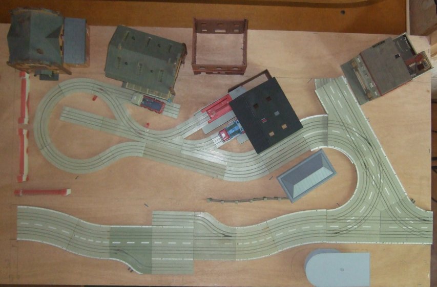

Wie immer steht die Idee am Anfang: Eine Betriebsstelle mit Rangiermöglichkeiten sollte es sein!
Nach einigem Hin und Her hat sich dann die Idee einer Fabrikanlage immer mehr durchgesetzt:
[Bild: M001%20Legeprobe%20Draufsicht.jpg]
Das Modul wird 100 cm lang und 50 cm breit. Dazu gibt es einen Anbau von 20 cm für die rückwärtigen Gebäude. Die Maße ergeben sich aus meinem derzeitigen PKW, der einen Kofferraum mit 102 cm Breite und entsprechender Tiefe hat.
Die Hauptstrecke - mit 105 mm vom vorderen Rand laut vereinbarter Schnittstelle - läuft vorne, leicht geschwungen wegen der Bushaltestelle auf beiden Seiten. Auf der rechten Seite befindet sich der Abzweig zur Fabrik. Eventuell wird noch eine Weiterführung auf eine Nebenstrecke - rechtwinkelig von der Hauptebene und ebenfalls mit vereinbarter Schnittstelle - eingebaut.
Insgesamt sind von jedem der drei Faller-Weichentypen jeweils zwei Paar geplant. Die Attraktion bildet dabei die zugeschnittene Doppelweiche mit Abzweig aus beiden Richtungen der Hauptstrecke.
Aber auch die eingleisige Weiche zum zweiten Containerplatz ist um 3 cm gekürzt, damit die beiden Abstellplätze dicht nebeneineader stehen können.
Das Fabrikgelände soll einen Einfahrtsbereich mit Schlagbaum und Wärterhäuschen erhalten Es schließen sich die beiden Containerplätze und ein freier Stellplatz an. im hinteren Bereich ist ein Platz für eine LKW-Rampe vorgesehen. Die Kurve im vorderen Teil wird mit einem weitern Häuschen begründet. Alternativ kann dort noch ein Stellplatz entstehen.
Alle hier verwendeten Weichen sind vom neuesten Typ, d.h. mit der Möglichkeit für zwei Führungsstifte. Einen Umbau mit derzeit aktuellen Weichenantrieben (für dei Modelleisenbahn) halte ich mir allerdings noch offen.

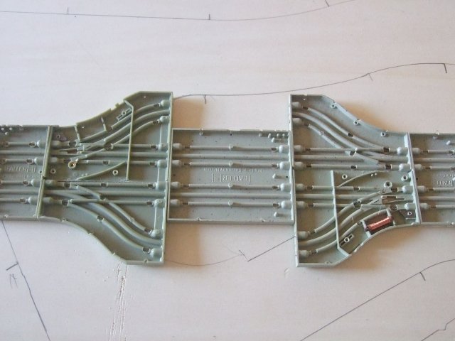

Hier nochmal der Stein des Anstoßes:[Bild: M010_Schienensaegen.JPG]

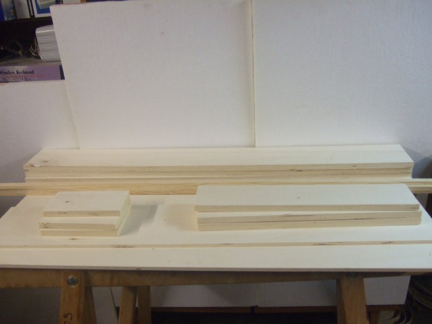

Jetzt geht's an den Zusammenbau, damit Lothar nicht solange auf ein Ergebnis warten muss <img src='http://www.h0slot.de/public/style_emoticons/<#EMO_DIR#>/smile.png' class='bbc_emoticon' alt='Smile' /> .
[Bild: M020%20Material.JPG]
Das Material für das erste Modul in Echt! Die Teile habe ich mir im Fachhandel meines Vertrauens zuschneiden lassen <img src='http://www.h0slot.de/public/style_emoticons/<#EMO_DIR#>/biggrin.png' class='bbc_emoticon' alt='Big Grin' /> . Weitere Bilder in der [url="http://forum.h0slot.de/forum/index.php?automodule=gallery&req=si&img=1816"]Galerie[/url]. (Die Serie beginnt ausnahmsweise mal hinten, nämlich [url="http://forum.h0slot.de/forum/index.php?automodule=gallery&req=si&img=1808"]hier[/url].)

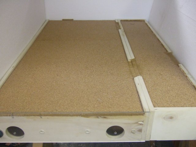

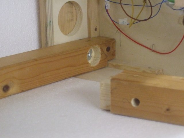

Zum Abschluss des Modulkastenbaus habe ich - nachträgliche - die Modulbeine angebracht:
[Bild: M026_Modulbeine.JPG]
Die neuen Bilder sind auch schon in der Galerie eingestellt.

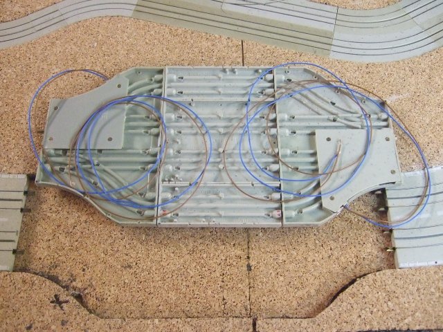

Als Nächstes habe ich dann die einzelnen Schienen präpariert. Die Bushaltestelle und einzelne andere Abschnitte musste ich wieder durch Sägen anpassen:
[Bild: M030_BushaltestelleVonUnten.JPG]
Außerdem habe ich noch eine Art [url="http://forum.h0slot.de/forum/index.php?automodule=gallery&req=si&img=1915"]Inhaltsverzeichnis[/url] erstellt, da die letzten Bilder ja als erstes auftauchen <img src='http://www.h0slot.de/public/style_emoticons/<#EMO_DIR#>/smile.png' class='bbc_emoticon' alt='Smile' /> .

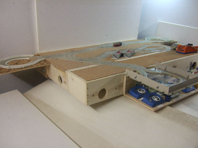

ehe der Thread völlig einschläft weil ich mit der Technik herumschlage, habe ich Bilder des ersten Praxistests eingestellt.
Hier sieht man den Testparcours:[Bild: M060_Testparcours.JPG]
An den Modulenden befinden sich die Wendeschleifen zum "Endlosfahren".

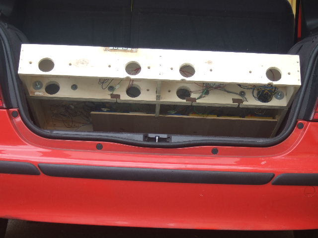

Das Ganze habe ich dann zusammengebaut und ins Auto verstaut, um zu unserem Modultreffen zu kommen:[Bild: M061_Transportprobleme.JPG]
Wie man sieht, gibt es schon die ersten ungeplanten Aufgaben <img src='http://www.h0slot.de/public/style_emoticons/<#EMO_DIR#>/biggrin.png' class='bbc_emoticon' alt='Big Grin' /> .
Die neuen Bilder gibt es wieder in der Galerie in meinem Album [url="http://forum.h0slot.de/forum/index.php?automodule=gallery&req=si&img=1983"]Stadtbahnmodul[/url].
Momentan bin ich dabei, die Weichen für unsere Blocksteuerung umzubauen. Da hänge ich noch fest, da ich mit den verschieden Materialien und Prinzipien noch ein wenig herum experimentiere, um reproduzierbare Ergebnisse zu erzielen.
