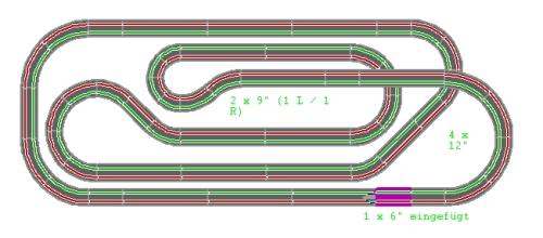

So, Olli, ich hab's:
Wäre das was:
[attachment=2544:oak.jpg]
Mein Lösungsvorschlag:
- An die enge 6"-Kurve im Infield eine S-Kombination aus 9" anhängen (links/rechts)
- die 15"/9"-Kurve durch eine 12"-Kurve ersetzen
- danach eine weitere kleine Gerade einfügen
Gruss, einen schönen Abend und gut'Nacht
Stephan
Oak Creek 36 - ollium - 26-04-2007
Moin Stephan, erst mal Danke für die eingelegte Spätschicht <img src='http://www.h0slot.de/public/style_emoticons/<#EMO_DIR#>/wink.png' class='bbc_emoticon' alt='Wink' />
Deinen Lösungsvorschlag habe ich gerade mal ausgedruckt und neben den "originalen" gelegt.
Besonders gut gefällt mir die enge 6"-Kurve im Infield mit der S-Kombination aus 9" <img src='http://www.h0slot.de/public/style_emoticons/<#EMO_DIR#>/smile.png' class='bbc_emoticon' alt='Smile' />
Ob das fahrbar, oder besser fahrbar ist müßte ich dann testen.
Mir wurde auch schon empfohlen von der 6" Kombination Abstand zu nehmen, aber ich will das selber erst mal testen.
Da ich auch viel T-Jet fahren möchte & G+ stehen noch einige Tests an <img src='http://www.h0slot.de/public/style_emoticons/<#EMO_DIR#>/biggrin.png' class='bbc_emoticon' alt='Big Grin' />
Ich habe gestern bei Umpfi mal die 6" Kurven bestellt und eine 15" mitgeordert, so kann ich beides mal ausprobieren.
Wird also ein paar Tage dauern bis ich Verzug melde <img src='http://www.h0slot.de/public/style_emoticons/<#EMO_DIR#>/wink.png' class='bbc_emoticon' alt='Wink' />
Sollte sich die 6" Kombination als nicht fahrbar erweisen, müßte man sich da was anderes überlegen <img src='http://www.h0slot.de/public/style_emoticons/<#EMO_DIR#>/sad.png' class='bbc_emoticon' alt='Sad' />
Obwohl ich so eine "Schikane" gerne drin hätte....an Deinem Vorschlag gefällt mir (wie gesagt) die S-Kombi aus 9" vor der 6" Kombi.
Da ich so rum fahren möchte das man, aus der 12" Kurvenkombi, auf die 6" Kurvenkombi zufährt...denke ich das die 9" S-Kombi die Fahrer schon optisch etwas vorwarnt vor dem was da kommt...also vom Gas.
Ohne die 9" S-Kombi verführt es wohl eher bis kurz vor der 6" Kombi auf dem Gas zu bleiben.

Oak Creek 36 - ollium - 29-04-2007
Moin Leute,
gestern kamen schon die Schienen die ich beim Umpfi geordert hatte...ich bin ja bald vom Hocker gefellane das es so schnell ging <img src='http://www.h0slot.de/public/style_emoticons/<#EMO_DIR#>/tongue.png' class='bbc_emoticon' alt='Tongue' />
Also bin ich gestern in den Baumarkt und habe mir 3 Platten (10mm Sperrholz) geholt ... und mich prombt vermessen <img src='http://www.h0slot.de/public/style_emoticons/<#EMO_DIR#>/sad.png' class='bbc_emoticon' alt='Sad' />
Jetzt fehlen mir 15cm in der breite wo ewig die Autos abfliegen <img src='http://www.h0slot.de/public/style_emoticons/<#EMO_DIR#>/sad.png' class='bbc_emoticon' alt='Sad' />
Naja, mal schauen was ich da mache.
Also bisher sind alle Autos durch die 6" Kurve gekommen, den Alternativ Vorschlag mit der 9" S-Kurve habe ich noch nicht getestet.
Das einzige was mich bisher stört, es bleibt kaum Platz für die Landschaftsgestaltung <img src='http://www.h0slot.de/public/style_emoticons/<#EMO_DIR#>/sad.png' class='bbc_emoticon' alt='Sad' />
