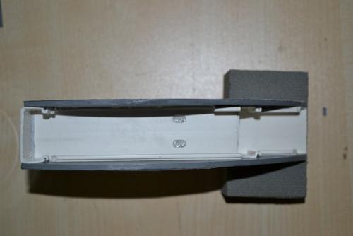

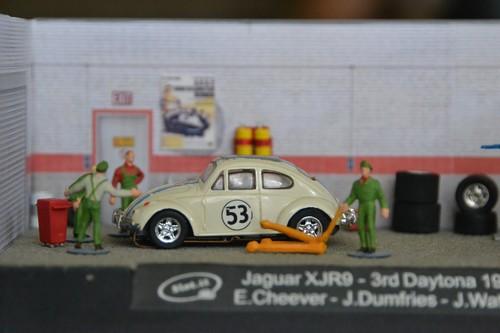

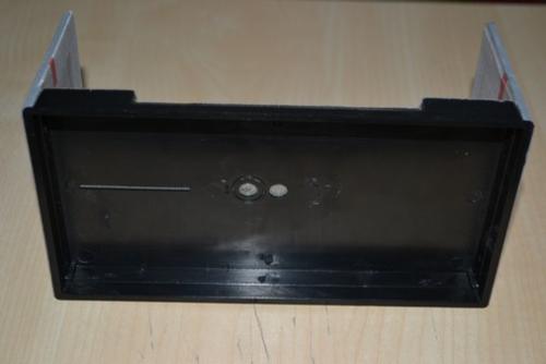

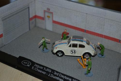

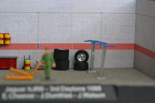

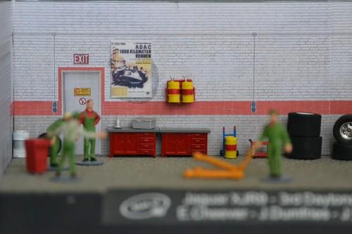

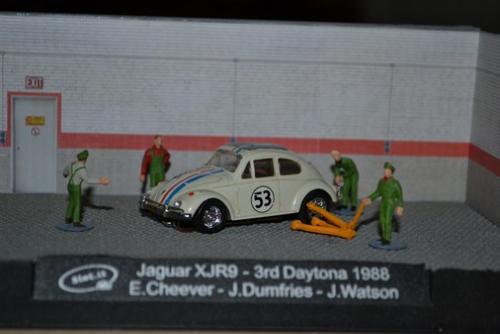

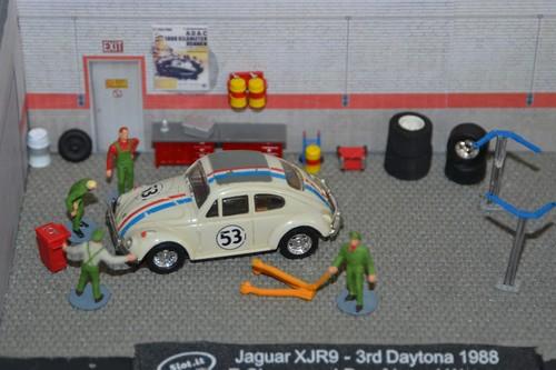

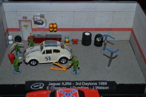

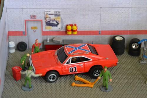

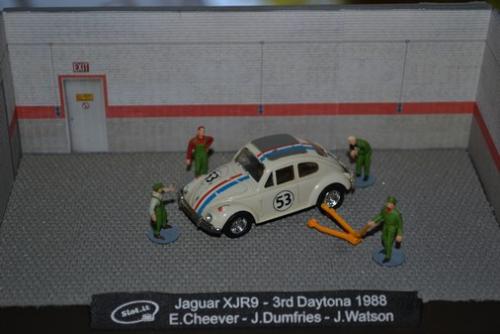

20 min Diorama - Ice - 16-05-2014 Moin Schon immer haben mich hier im Forum die Dioramen einiger fasziniert,wenn sie da ihre tollen Autos drin vorstellen. Also muss ich auch so was haben,also mal bei Carrera vor fun nachgesehen was es da an Vorlagen gibt.Und fündig geworden,da gibt es eine schöne Vorlage für eine Garage.Nun stellte sich aber die Frage woraus und mit was,Holz wollte ich nicht extra besorgen.Auch schien mir der Aufwand mit Holz etwas zu groß,also wat nu ??? Da kam mir die Idee für die kleinen Autos eine Box der 132er zu nehmen.somit hatte ich schon mal den Boden.Als ich mir den Klarsichtdeckel der Box anschaute musste ich feststellen das er sich nicht zur Bearbeitung für die Wände eignet. Also ein Blick in die Bastelkiste und die Endscheidung viel auf die Kunststoff Hartschaumplatten in 3mm.Die waren auch schnell zurechtgestutzt und verklebt,dann noch mit Sprühkleber die Deko drauf und den selbstklebenden Pflastersteinboden verlegt.So jetzt muss ich mir nur noch was an Einrichtung suchen damit das Ganze noch schön wird. Torsten 20 min Diorama - mos - 16-05-2014 Hallo Torsten fein, fein .So eine 132er-Box bietet richtig viel Platz für unsere Autochens .20 min Diorama - Münstermann - 17-05-2014 Habe diesen Vordruck auch für meine Boxenanlage genommen, und dann noch etwas modifiziert. Es ist wirklich total nett, dass die Macher von Carrera4fun uns ihre Arbeit einfach so überlassen. Da die meisten Baupläne für 1:32 gedacht sind, drucke ich sie einfach auf 50 % aus, dann habe ich 1:64. Leider ist zwar meine Boxenanlage fertig, aber die Kellerbahn ist noch nicht so weit. Das wird aber bestimmt noch... [attachment=14797:IMG_2604.JPG] [attachment=14798:IMG_2606.JPG] 20 min Diorama - Ice - 17-05-2014 Moin Schicke Box hast du da aber ich habe festgestellt das die Ausdrucke mit 45% gut zu den HO nullis passen.Das Diorama und die Startampel die ich geradebaue sind mit 45% ausgedruckt. Gruss Torsten 20 min Diorama - Münstermann - 17-05-2014 Ja, die schicke Dunlopbrücke habe ich mir auch schon gespeichert. Im Innenbereich sehe ich bei dir Teile eines Kabelkanals. Wird das deine Startampel bzw. Lichtschranke? 20 min Diorama - Foxkilo - 17-05-2014 Ich habe mir das Zeitnehmerhaus der Solitude ausgedruckt. Wir haben vom dort jedes Jahr Weihnachtsfeier vom Wasserbüffelclub und es passt halt thematisch wunderbar zu Faller, siehe Titelbild der Solitude Packung. Mario 20 min Diorama - Ice - 17-05-2014 Moin @Münstermann.: Jepp das wird eine Startampel für die Beepfe,in zwischen habe ich auch die 5Löcher für die Led´s gemacht. Gruss Torsten 20 min Diorama - Ice - 06-08-2014 Moin Heute bin ich da mal im Eisenbahnladen fündig geworden,die hatte noch was für die Werkstatt. Es kommt langsam Leben in das Diorama mal sehen was sich wann noch wo findet.Torsten 20 min Diorama - Claus - 07-08-2014 Morgähn Torsten, sehr fesch, Dein "20-Min.-Diorama"! Die " " habe ich mal gesetzt, da hier mittlerweile sicher noch 1 oder 2 Stündchen für´s Bepinseln des neuen Zubehörs hinzu gekommen sind... Sind Werkbank, Sackkarre etc. von Faller? Mach doch mal "richtige" Fotos, d.h. aus der Froschperspektive - ich bin neugierig, wie sich ein Wägelchen in der Kiste so macht! Schöne Grüße aus dem Frankenland vom Claus (nur echt mit dem großen Zeh) 20 min Diorama - hansausdortmund - 07-08-2014 Soweit ich noch in Erinnerung habe, gab es auch mal von Kibri, Faller oder einem anderen Anbieter Unterstell-Schuppen, Garagen oder sowas für Panzer in 1:87, also dem eigentlichen h0. DIE müssten doch eigentlich die "richtige" Größe auch für unsere (nicht ganz-)h0-Autos haben? Da die zum Zusammenkleben waren, sind die bestimmt auch zum Bepinseln und Dekorieren geeignet. Unterstände für Panzer in h0, sowas hat es mal gegeben. 20 min Diorama - Ice - 07-08-2014 Moin @ Claus .: Zeit zum pinseln brauchte ich nicht mehr die Sachen sind von Noch,und Gott sei dank schon vertig.Leider machte der Upload hier gestern Abend etwas Zicken nach dem ersten Bild wollte er leider nicht mehr,deshalb habe ich die Bilder mal in Picasa geladen hoffe die sind so wie du dir das vorstellst.Und bei den Werkbänken hattest du Recht die sind von Faller aus der Boxengasse hatte ich noch über. Torsten 20 min Diorama - Ice - 07-08-2014 :angry: ![]() 20 min Diorama - Ice - 10-08-2014 Moin Dann halt ohne Link. Torsten |
