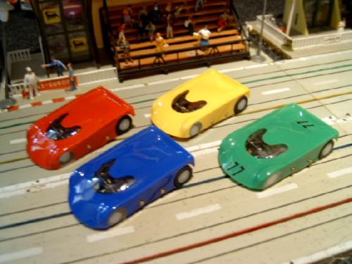

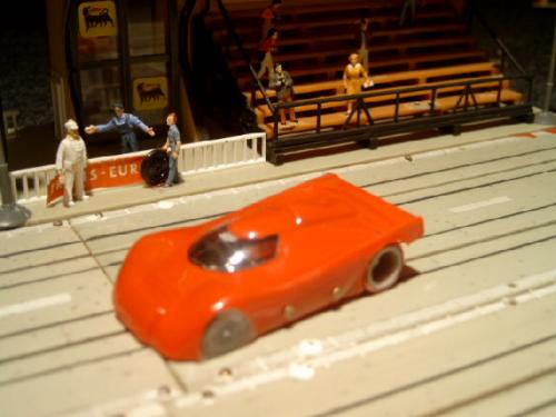

Hallo Willi,, anbei mal einige Fotos von Wizzard.
Mit denen fährst Du alles in Grund und Boden.
Der einzelne "Rote" ist ein Wizzard Patriot III mit einem Polymer-Minimodified Chassis,
die anderen sind Wizzard Storm
Peter

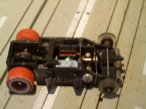

leider hab ich gerade nur ein Bild mit "Deckel" drauf, aber wie man sehen kann: Maßstab ca. "H0"
Wizzard Patriot restricted open. Und der zieht beim Anfahren über 6 Ampere..... <img src='http://www.h0slot.de/public/style_emoticons/<#EMO_DIR#>/smile.png' class='bbc_emoticon' alt='Smile' />
