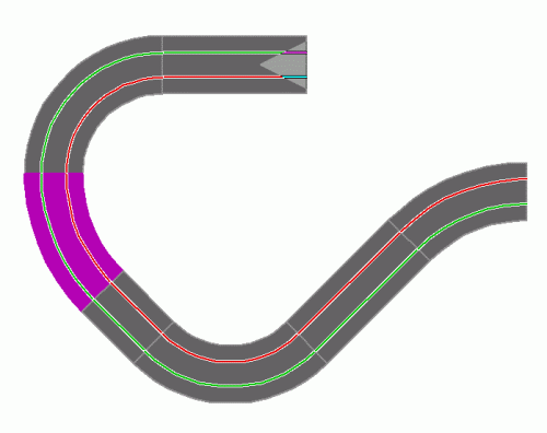

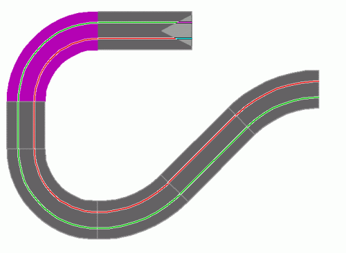

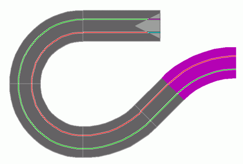

Vielleicht wäre es noch einen Versuch wert, die Haarnadelkehre in das Infield zu verlegen oder ganz durch eine mit etwas grösserem Radius zu ersetzen. Du hättest nämlich noch was Platz und solche Kombinationen sehen meiner Meinung nach optisch schöner aus als die eierförmige Haarnadel.
Variante 1: (von der Gerade her gesehen)
2 x 4491 90° / 1 x 30° links / 1 x 3cm / 1 x 30° rechts
oder gar
1 x 4419 90° / 1 x 5 oder 10 cm / 1 x 4419 90° und dann mit 30° links/rechts und Zwischengerade ausgleichen
oder drittens:
1 x 4419 90° / 1 x 30° / 5 oder 10 cm / 1 x 4419 90° und dann wieder ausgleichen
Sorry, diese Radien sind nicht in Slotman enthalten, sonst hätte ich es schnell aufgezeichnet.

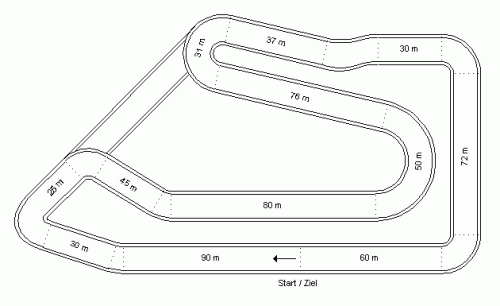

Hier mit grösseren Radien und 45°-Kurven lediglich zur Darstellung des Prinzips:
[attachment=1715:attachment][attachment=1716:attachment][attachment=1717:attachm
ent]
Wie z.B. auf der Kartbahn von Wohlen in der Schweiz (inks) oder Biesheim im Elsass (rechts)
[attachment=1718:attachment] [attachment=1719:attachment]
Ich weiss, ich weiss - ich bin ein 4491er Fanatiker (immer noch besser als 4711... <img src='http://www.h0slot.de/public/style_emoticons/<#EMO_DIR#>/tongue.png' class='bbc_emoticon' alt='Tongue' /> )
Gruss und viel Vergnügen!
Stephan

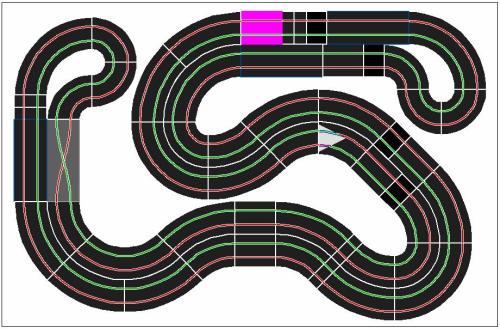

Hallo Tomtom,
das Thema möglichst viel Bahn auf kleinstem Raum hab ich mir auch zum Ziel gesetzt. Bei meiner 4Spur Faller hab ich immerhin auf einer Fläche von 3,10 m x 1,25 m eine Strecke mit 17,50 m Länge pro Spur hinbekommen. Trotzdem übersichtlich und gut fahrbar (waren einige Layoutveränderungen notwendig).
Die ist allerdings z. Zt. mitten im endgültigen Aufbau. Bilder folgen irgendwann mal im Bereich Bahnbau.
Für den kleinen Zeitverteib zwischendurch und als Bildhintergund für meine gesammelten Werke sollte nun eine kleine Bahn her. Platzbedarf 1,20 x 0,80 m mit nur einer Fahrspur (für egoisten). Prima Schleuderkurs für T-Jets und Magnatractions. G-Plus und Konsorten (bis auf LifeLike T-Chassis) funktionieren ebenfalls gut trotz der 4490er u. 4491er Kurven.
Klasse gehen auch Original Faller. Hier besteht dank entsprechender Schaltung sogar die Möglichkeit auf der einen Spur Verfolgungsrennen zu fahren.
Ich weiß nicht ob Du auch eine Solobahn bauen willst oder immer einen Mitfahrer hast.
Hier ist zumindest das Layout von meiner "kleinen" Einspur-Bahn.
[attachment=1720:attachment]
Stimmt zwar nicht 100%ig weil im oberen Bereich noch die Schienen 4423 u. 4222 zum Einsatz gekommen sind (fehlen in Slotman) aber im Grunde kann man erkennen worum es geht. Streckenlänge übrigens eine Spur mit 14,33 m !!
