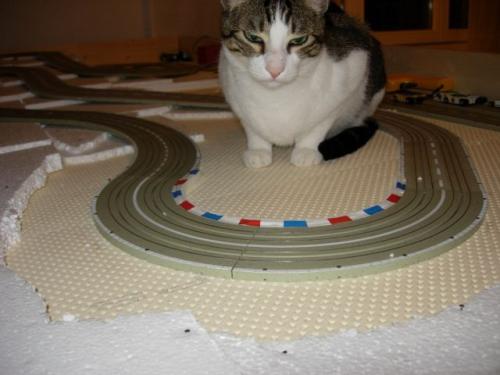

Hier die ersten Bilder von meinem neuen Circuit:
(Für Vergrösserung klicken)
[url="http://www.textilatelier.ch/DSCN1930.jpg"][Bild: DSCN1930s.jpg][/url] [url="http://www.textilatelier.ch/DSCN1935.jpg"][Bild: DSCN1935s.jpg][/url]
[url="http://www.textilatelier.ch/DSCN1932.jpg"][Bild: DSCN1932s.jpg][/url] [url="http://www.textilatelier.ch/DSCN1936.jpg"][Bild: DSCN1936s.jpg][/url]
Das Layout ist (entfernt) von Lédénon und Road America inspiriert und weist einige Höhendifferenzen auf. Die Strecke wird im Gegenuhrzeigersinn befahren, weil ich herausgefunden habe, dass so die enge Kurve am Ende der Start-/Zielgeraden mit der nachfolgenden Bergauf-Passage wesentlich anspruchsvoller zu fahren ist. Habe hier schon ein, zwei schöne Drifts gesehen... <img src='http://www.h0slot.de/public/style_emoticons/<#EMO_DIR#>/smile.png' class='bbc_emoticon' alt='Smile' /> Speziell der alte 312er Ferrari schaut aus wie beim Bergrennen...
Die genaue Länge muss ich noch ausmessen; Rundenrekord mit einem LifeLike DTM-Mercedes 5.9 Sekunden. Vermutlich geht's noch schneller, aber ohne Fangzäune und Reifenstapel...Tja..., ein Aussenspiegel hat sich bereits verabschiedet <img src='http://www.h0slot.de/public/style_emoticons/<#EMO_DIR#>/sad.png' class='bbc_emoticon' alt='Sad' />

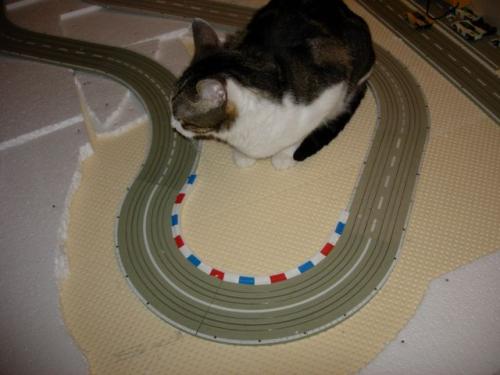

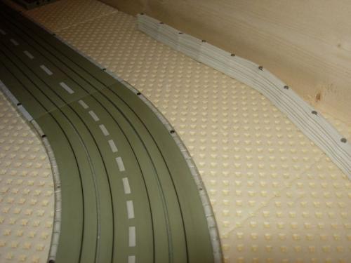

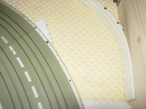

Ein erfolgreicher Besuch im Baumarkt...
3m Leitplanken für EUR 2.40 und Curbs - ein Test
Angeregt durch den Thread mit der Stegleitung als Leitplanken habe ich mich zwecks Einkauf in den örtlichen Baumarkt begeben. Grosse Enttäuschung: gibt's in der Schweiz glaub' ich nicht. <img src='http://www.h0slot.de/public/style_emoticons/<#EMO_DIR#>/sad.png' class='bbc_emoticon' alt='Sad' />
Alte Regel aus dem Model Railroader: always keep your eyes open! - Behalte immer die Augen offen
Daher grosse Freude <img src='http://www.h0slot.de/public/style_emoticons/<#EMO_DIR#>/smile.png' class='bbc_emoticon' alt='Smile' /> : 6m selbstklebende Fensterdichtung E-Profil für CHF 3.90 = EUR 2.40; hier testweise installiert
[attachment=1701:attachment][attachment=1703:attachment][attachment=1702:attachm
ent]
An der Wand einseitig, im Freistand doppelseitig verwendet; Befestigung mit Drahtstiften alle ca. 3 cm. Optik der Leitplanke von der Seite/Frontal absolut einwandfrei, die Stiftköpfe müssen noch weg, resp. angemalt werden. Bin mir noch nicht sicher, ob mich stört, dass man die einzelnen Stifte als Erhebung sieht. evtl. könnte man hier die Zwischenräume mit Halbkarton oder so auffüllen; vielleicht müsste dann das Band auch nicht mehr doppelseitig verwendet werden.
Ebenso ist es denkbar, Winkelschrauben o.ä. als Halter für Fangzäune zu verwenden. Das werde ich noch ausprobieren.
Was mich jetzt noch wunder nimmt: Wie weit federt das Auto beim Einschlag zurück? <img src='http://www.h0slot.de/public/style_emoticons/<#EMO_DIR#>/wacko.png' class='bbc_emoticon' alt=':wacko:' />
Vom gleichen Hersteller habe ich noch rechtwinkliges Abdichtband 8 x 4 mm zu vergleichbar günstigen Preisen erstanden.
[attachment=1704:attachment] [attachment=1705:attachment]
Da die 8mm-Seite selbstklebend ist, lässt sich dieses in zwei Lagen innen an die Kurve ankleben, mit einem kleinen Versatz entsteht das typische Curbs-Profil. Probeweise habe ich zugeschnittene Isolierband-Stücke verwendet. Das ganze werde ich wegen der Fummelei aber einzeln am Arbeitstisch montieren müssen, über die Platte gelehnt lässt sich nur wesentlich ungenauer arbeiten.
Die Bilder fördern übrigens noch ein weiteres ungelöstes Problem zu Tage... <img src='http://www.h0slot.de/public/style_emoticons/<#EMO_DIR#>/biggrin.png' class='bbc_emoticon' alt='Big Grin' /> <img src='http://www.h0slot.de/public/style_emoticons/<#EMO_DIR#>/biggrin.png' class='bbc_emoticon' alt='Big Grin' /> <img src='http://www.h0slot.de/public/style_emoticons/<#EMO_DIR#>/biggrin.png' class='bbc_emoticon' alt='Big Grin' /> Man will ja nicht gerade Hasenbraten zum Nachtessen servieren <img src='http://www.h0slot.de/public/style_emoticons/<#EMO_DIR#>/tongue.png' class='bbc_emoticon' alt='Tongue' /> - und diese motorisierten farbigen Mäuschen sind ja soooo schnell.... <img src='http://www.h0slot.de/public/style_emoticons/<#EMO_DIR#>/laugh.png' class='bbc_emoticon' alt=':lol:' /> Und ja, sonst guckt unser Kater in der Regel (ein kastrierter Kater in der Regel???? [Bild: blush.gif] ) wesentlich freundlicher... <img src='http://www.h0slot.de/public/style_emoticons/<#EMO_DIR#>/biggrin.png' class='bbc_emoticon' alt='Big Grin' />

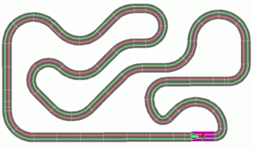

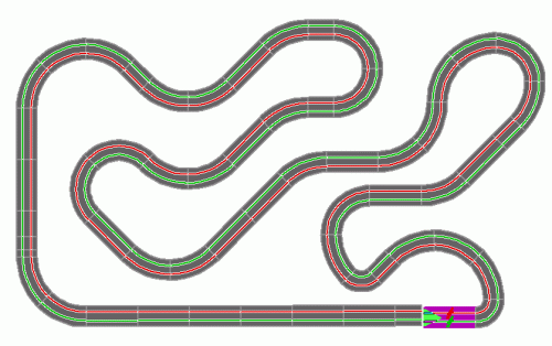

Neues vom Circuit de Camargue II - szeidler - 12-10-2006
Streckenlayout Circuit de Camargue
Morgen miteindander [Bild: hi.gif]
Hier noch für interessierte das Streckenlayout des Circuit de Camargue II mit der noch anzubringenden kosmetischen Ändeurng der grossen Kurve im rechten oberen Streckenbereich:
alt:
[attachment=1713:attachment]
Streckenlänge 10.45m
neu:
[attachment=1714:attachment]
Streckenlänge 10.15m
