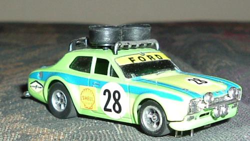

Werde so oder so immer mal wieder ilder hier rein stellen wenn ich das eine oder andere neue Auto bekommen habe. Einen weiteren hab ich schon, einen Ford Escort ( Knochen ) RS, steht AF/X drunter, war aber unter Faller ams in Ebay eingestellt und wenn ich jetzt mal richtig vergleicht, kommt er mir doch etwas grösser als die ams-Autos vor .......
Hier ist mein ein Foto von dem guten Stück, mal gespannt wie er läuft
[attachment=1239:attachment]
Gruss und nochmal besten Dank
Spikey

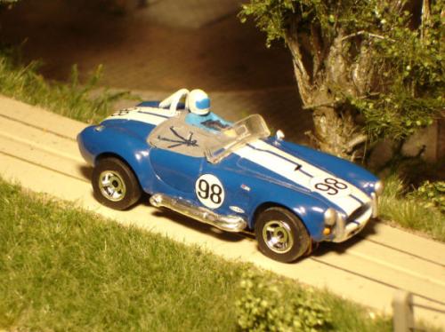

Eins noch auf die schnelle: Meine Vorlieben was die Autos angeht sind Rallye- und Rundstreckenmodelle der 60er, 70er und 80er Jahre ( 90er bedingt ) , ich sammle diese als Standmodelle in den Maßstäben 1/87 bis 1/24. Speziell aber AC Cobra, Renault 5 Turbo , Audi (Ur)quattro, alles von DKW, Ford Escort MK1 ( Knochen ) und MK2, Lancia Delta S4 und Lancia Stratos ( Fragt mich bitte nicht wegen der Zusammenstellung <img src='http://www.h0slot.de/public/style_emoticons/<#EMO_DIR#>/cool.png' class='bbc_emoticon' alt='B)' /> ). Ein paar Fiat 131 Abarth, Peugeot 205 T16, BMW 3.0 CSL , usw sind auch dabei.
Alleine die Cobras, die den Hauptteil meiner Sammlung ausmachen, füllen eine ganze Vitrine.
Daß ich diese Autos, speziell die Cobra, dann auch gern auf meiner Fallerbahn bewegen würde ( am liebsten aber doch quer <img src='http://www.h0slot.de/public/style_emoticons/<#EMO_DIR#>/laugh.png' class='bbc_emoticon' alt=':lol:' /> ) liegt auf der Hand. ( gibt es ne Cobra für die H0-Bahn?)
Mit dem Escort ist ja schon bereits ein schöner Anfang getan, find ich ( zumindest sieht er verdammt gut aus, ob er auch so fährt wird sich zeigen )....mal schauen was noch so kommt.

[quote name='Spikey' post='9826' date='28.06.2006 - 01:14']gibt es ne Cobra für die H0-Bahn?[/quote]
Jepp, gibt es: [url="http://forum.h0slot.de/forum/index.php?act=module&module=gallery&cmd=si&img=12"][url="http://forum.h0slot.de/forum/index.php?act...d=si&img=12"]<a href="http://forum.h0slot.de/forum/index.php?act...d=si&img=12" target="_blank">http://forum.h0slot.de/forum/index.php?act...d=si&img=12[/url][/url]</a>
In Ebay verschachert jemand genau die vier Stück zusammen, der Preis ist übrigens fair!
[url="http://cgi.ebay.de/2001-SRT-AFX-TOMY-Hi-Perf-Cobra-Coupe-Slot-Car-SET-of-4_W0QQitemZ6040854619QQihZ009QQcategoryZ2619QQssPageNameZWD2VQQrdZ1QQcmdZViewItem"]Ebay Cobras[/url]
Es handelt sich dabei um Magnetrenner, Chassis Tomy SRT. Die sind nicht die schlechtesten und sogar richtig schnell.

Es gibt aber auch [url="http://www.homestead.com/slotcarcollectibles/files/JL_boxed_bl_wh15_snake_eyes.JPG"]diese[/url] hier.
Das sind dann normale Flachankermotoren ( T-Jet ).

Das von Lothar gezeigte Cobra Modell gibts noch neu zu erwerben und ist von Johnny Lightning.

wenn du eine von denen, die martin in seinem link hat, haben willst, PN mich an.
ich schenk dir einen body, damit du dir dort keine kaufen mußt.
die teile sind nur ein abguß von der hotwheels cobra, die hast du als cobrasammler sicher in deiner vitrine.
als überrollbügel setzt du einfach ein stück lötzinn ein...
als scheibe funzt ein rest einer tiefziehverpackung...
und schon bist du nicht nur am fahren sondern auch am basteln... <img src='http://www.h0slot.de/public/style_emoticons/<#EMO_DIR#>/happy.png' class='bbc_emoticon' alt='^_^' />
besorg dir einfach ein schmales tyco chassis, dann läuft das teil.
anmalen kannst du sie dir dann selber, dann sind die chrompunkte wenigstens dort, wo sie hingehören.
ausserdem hast du dann gleich ein übungsobjekt, wenn du auf den geschmack kommst und
bei den hier vertretenen resinateuren um material anklopfst...

Zum Thema Cobra möchte ich mich auch nochmal kurz melden.
Eine der schönsten Cobras für die H0-Bahn ist meiner Meinung nach die AC Cobra von roadracereplica aus den USA (www.roadracereplicas.com). Angetrieben wird diese von einem Aurora T-Jet.
Leider ist der Inhaber dieser Firma ein sehr eigenwilliger Kauz und absolut nicht bereit nach Übersee zu versenden. Es ist deshalb sehr schwierig an die Autos zu kommen, aber nicht unmöglich...
[attachment=1258:attachment]
Joachim
