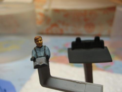

Grad vorgestern abend hat mir jemand erzählt, das er aus Resinresten kleine Reifenstapel
gießt... <img src='http://www.h0slot.de/public/style_emoticons/<#EMO_DIR#>/smile.png' class='bbc_emoticon' alt='Smile' />
[attachment=912:attachment][attachment=913:attachment][attachment=914:attachment
][attachment=915:attachment]
Ich hol mir aus dem 1/72Militärmodellshop hier um die Ecke ab und an 1/72 Figuren aus
Resin. Was da so aus den Formen kommt ist irre! Ich hab für den Revell Famo Zurüstteile
(Bilstein Kran und Transportanhänger) aus Resin. Da kommen mir die Tränen, wie
sauber das aussieht!!!
Gruß, Eberhard
