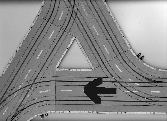

Doppelspurige Faller Weichen ... - Ralf - 13-03-2006 Hallo *, ich hab jetzt doppelspurige Fallerweichen. Da kann man allerdings nur die rechte Spur schalten; ich denk mal das kommt von den Anforderungen des Verkehrsspiels. ich möcht aber auf einer Rennstrecke (im Uhrzeigersinn fahrend) mit beiden Spuren abzweigen. Kann ich nun eine Weiche so umbauen, dass beide Spuren schaltbar sind? Viele Grüße Ralf Doppelspurige Faller Weichen ... - mos - 13-03-2006 [quote name='Ralf' post='8002' date='13.03.2006 - 20:26']ich hab jetzt doppelspurige Fallerweichen. ... ich möcht aber auf einer Rennstrecke (im Uhrzeigersinn fahrend) mit beiden Spuren abzweigen. Kann ich nun eine Weiche so umbauen, dass beide Spuren schaltbar sind?[/quote]Hallo Ralf, erstmal herzlichen Glückwunsch zu den seltenen Stücken <img src='http://www.h0slot.de/public/style_emoticons/<#EMO_DIR#>/biggrin.png' class='bbc_emoticon' alt=' ' /> Ich kenne zwei Möglichkieten, mit den Weichen Rennbetrieb zu machen: 1 ) durch durch Umbau. Hier bei einer einspurigen Handweiche: ![]() 2 ) mit einer geschickten Schienenkombination: Bei der zweiten Möglichkeit brauchst du die seltenen Schätzchen nicht präparieren <img src='http://www.h0slot.de/public/style_emoticons/<#EMO_DIR#>/blink.png' class='bbc_emoticon' alt=':blink:' /> Siehe auch [url="http://forum.h0slot.de/forum/index.php?s=&showtopic=234&view=findpost&p=1175"]Planung einer A.M.S Bahn von Joshiy[/url] oder suche unter dem Stichwort: Weiche ciao michael o. Doppelspurige Faller Weichen ... - Ralf - 13-03-2006 Hallo mos, danke. Sag mal, gabs die doppelspur Weichen auch mit zwei schaltbaren Abzweigungen. Meine sehen so aus, als könnte man einen zweiten Antrieb einsetzen ... Viele Grüße Ralf Doppelspurige Faller Weichen ... - Loddar M - 14-03-2006 Hallo Ralf Die " Große Weiche " war nur für Einspuriges abbiegen vorgesehen. Da wie du richtig gelegen hast sie eigentlich nur für den Stadtverkehr vorgesewhen war. Schöne Grüße Lothar Doppelspurige Faller Weichen ... - HeHo - 14-03-2006 [quote name='Ralf' post='8002' date='13.03.2006 - 20:26']Hallo *, ich hab jetzt doppelspurige Fallerweichen. Da kann man allerdings nur die rechte Spur schalten; ich denk mal das kommt von den Anforderungen des Verkehrsspiels. ich möcht aber auf einer Rennstrecke (im Uhrzeigersinn fahrend) mit beiden Spuren abzweigen. Kann ich nun eine Weiche so umbauen, dass beide Spuren schaltbar sind? Viele Grüße Ralf[/quote] Hallo Ralf Soweit ich mich erinnere sind bei den alten Modellen, die mit den Kabeln dran, in den linken Spuren herausnehmbare Plastikeinsätze und unter der Fahrbahn auch Aussparungen für den Elektromagnet und weitere Mechanik. Entweder für niemals verkauften Rennbetrieb oder für links fahrende Engländer! Die letzten Modelle mit Endabschaltung (erkennbar an den Blechfähnchen für den Anschluss) haben das so nicht mehr. Diese absolut seltenen Schätzchen sind in Michels Bild zu sehen. Neben der Endabschaltung haben diese auch Dank der anderen Mechanik die Möglichkeit mit Doppelstiftautos, wie dem vor- und rückwärts fahrenden Containercar, zu verwenden. <img src='http://www.h0slot.de/public/style_emoticons/<#EMO_DIR#>/smile.png' class='bbc_emoticon' alt=' ' /> Hast du aber die besagten alten mit den bekannten Plastikwinkelchen auf Drehachse, so sollte dort theoretisch ein Umbau möglich sein. Dafür bräuchtest du aber noch einen weiteren dieser Plastikwinkelchen mit Magneten drin für die benötigte Abzweigrichtung, wahrscheinlich einen nach rechts, sowie ein paar kleinere Teilchen und natürlich wie bei diesem Hobby üblich viel Geduld und Zeit! <img src='http://www.h0slot.de/public/style_emoticons/<#EMO_DIR#>/biggrin.png' class='bbc_emoticon' alt=' ' /> So könnte es gehen: Bodenplatte des Abzweiges nach rechts abschrauben. Den Plastikeinsatz aus der linken Fahrbahn entfernen. Eine neue Drehachse für die Linke Spur in die Bodenplatte einbauen. Neuen Abzweigwinkel nach rechts einsetzen. Elektromagnetspule und Eisengegenstück in die Fahrbahn linke Spur einbauen, und natürlich immer wieder knifflig verlöten. Wieder zusammenschrauben, und der Abzweig sollte fertig sein. Die Abzweigfahrbahn nach links muss aber dementsprechend zu einer Einfädelspur umgebaut werden! Also dort Elektromagnet, Eisenstück, Achse und Magnetwinkelchen raus, und stattdessen ein Plastikwinkel spiegelverkehrt zu dem entfernten aus dem Abzweig rechts rein (kleine Schnitzarbeit, falls nicht als Ersatzteil da). Elektromagnet, Eisenstück, Achse und Kabel aus der Einfädelbahn sind also auch für die neue Abzeigspur verwendbar, nur Magnetwinkelchen und der Plastikeinsatz hat halt die falsche Richtung. <img src='http://www.h0slot.de/public/style_emoticons/<#EMO_DIR#>/wacko.png' class='bbc_emoticon' alt=':wacko:' /> Hättest du also sogar zwei Paar dieser alten Doppelabzeigungen, so hättest du die nötigen Teile für den Bau eines Doppelabzweiges nach rechts mit Einfädelspur und eines Doppelabzweiges nach links mit Einfädelspur. <img src='http://www.h0slot.de/public/style_emoticons/<#EMO_DIR#>/wink.png' class='bbc_emoticon' alt=' ' /> Ich habe meine nicht umgebaut, da ich sie in meiner Stadtbahn brauche, aber solltest du dies Projekt tatsächlich angehen, weist du ja, wo du die Fotos und die dabei auftretende Probleme und deren Lösungen veröffentlichst! <img src='http://www.h0slot.de/public/style_emoticons/<#EMO_DIR#>/cool.png' class='bbc_emoticon' alt='B)' /> Viele Grüße Holger aus Kassel Doppelspurige Faller Weichen ... - Ralf - 14-03-2006 Hallo Holger, bei mir sind die Kabel dran und es sieht in der Tat so aus, dass man einen zweiten Antrieb nachrüsten könnte, auch wenn es den nie gab :-(. Ich möchte eigentlich versuchen den rechtsabbieger- Antrieb aus der zweiten Weiche als Linksantrieb zu verwenden. @mos bei deinem Handantriebumbau, ist das ein Antrieb einer Märklin K-Gleisweiche? Viele Grüße Ralf Doppelspurige Faller Weichen ... - HeHo - 14-03-2006 [quote name='Ralf' post='8027' date='14.03.2006 - 11:42']Hallo Holger, Ich möchte eigentlich versuchen den rechtsabbieger- Antrieb aus der zweiten Weiche als Linksantrieb zu verwenden. Viele Grüße Ralf[/quote] Hallo Ralf Ich gehe mal davon aus, daß du das Arbeitsprinzip der alten Weichen verstanden hast .. . Wenn du also nicht was neues entwickeln willst, brauchst du zwei Elektromagnetspulen usw und zwei identische (!) Magnetabzweigwinkelchen! Die nach rechts raus sind häufiger, da sie auch in den Einzelabfahrten alter Bauart drin waren. Oder hast du gar kein echtes Paar, also einmal nach rechts und einmal nach links? Grüße Holger aus Kassel Doppelspurige Faller Weichen ... - mos - 14-03-2006 [quote name='Ralf' post='8027' date='14.03.2006 - 11:42']@mos bei deinem Handantriebumbau, ist das ein Antrieb einer Märklin K-Gleisweiche?[/quote]Hallo ralf, ne, das ist ein Weichenantrieb von Roco. Aber im Prinzip funktioniert jeder Weichenantrieb, bei dem du die Metalllasche der Weiche am Antrieb befestigen kannst. Selbst die motorischen kannst du nehmen. Es gibt schon einen Unterschied zu den Fallerweichen, da du mit den Eisenbahnweichen beide Richtungen stelen musst, während Faller ja eine mechaniosche Rückstellung hatte. Dafür hast du aber keine Probleme mit einem zweiten Führungsstift ciao michael o. |
