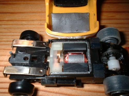

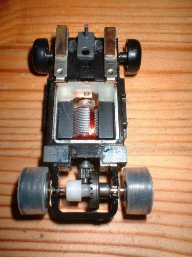

[attachment=841:attachment][attachment=839:attachment]
Hallo Vils,
Auf meiner unmagnetischen Holzbahn habe ich die Ideal Chassie folgendermassen umgebaut:
Leitkiehl entfernt
Kunststofferhebungen links und recht vom ehemaligen Leitkiel etwas abgefeilt
Johnny Lightning Thunderjet Führungsstift mit Superkleber befestigt..Position des Stiftes sollte dabei in etwa auf Höhe des Berührungspunktes der Schleifer liegen
Aurora Magnatraction Schleifer nach geschätzten 12mm vorne abgeschnitten und auf die Ideal Schleifer gelötet(die Ideal Schleifer verlieren den Kontakt wenn der Schienendraht sehr tief liegt....)
Schleiferdruck eingestellt(Anpassen der Feder)
Blei vorne unter der Motorhaube
Messingblechachslagerung montiert(habe ich schon im Forum vorgestellt)
Eigenbau Silikonreifen montiert
Schöne Grüsse
IDEAL Autos auf Fallerbahn - ebi - 02-03-2006
Moin Christoph,
...aber warum hast Du diese unsäglichen Plastiktrennscheiben (Felgen) vorn draufgelassen???
Gruß, Ebi

IDEAL Autos auf Fallerbahn - Christoph73 - 02-03-2006
[quote name='ebi' post='7717' date='02.03.2006 - 10:10']Moin Christoph,
...aber warum hast Du diese unsäglichen Plastiktrennscheiben (Felgen) vorn draufgelassen???[/quote]
Hallo Ebi,
Du hast ja recht...auf den Fotos sieht man es so richtig...die Felgen und Räder vorne sehen furchtbar aus...
Rein technisch gesehen ist die Ideal Lösung gar nicht so schlecht(wenig Reibwiederstand der Vorderreifen...)
Ich bin halt jemand der nicht soviel Zeit zum basteln hat wie er gerne haben würde...sprich über die Vorderräder habe ich mir noch gar keine Gedanken gemacht....ein Plus haben sie allerdings neben dem angesprochenen Reibwiederstand auch noch....sie geben den Ideal Autos eine eigene Note...

[quote name='Slotter' post='7719' date='02.03.2006 - 10:58']Hallo Christoph,
das finde ich ja interessant.
Wie machst du denn Silikonreifen selbst?
Wäre für Tipps dankbar.[/quote]
Hallo Slotter,
Meine Silikonreifen stecken noch in der Entwicklung...leider hatte ich in letzter Zeit kaum Zeit meine Erfindung weiterzuentwickeln...
Die Eigebau Reifen bestehen aus einem 10x1mm Silikonschlauch von Conrad(Aussenschicht)..innen stehen O-Ringe dicht an dicht(mit der Ringstärke der O-Ringe kann man den späteren Aussendurchmesser der Reifen Variiren...
Wer sich eine high Grip Reifen erwartet kann sich die Arbeit sparen...Ziehl war es einen Reifen zu finden der auf meiner Holzbahn flottes Fahren und schönes Driften ermöglichen soll...was auch recht gut gelungen ist...
Schöne Grüsse
