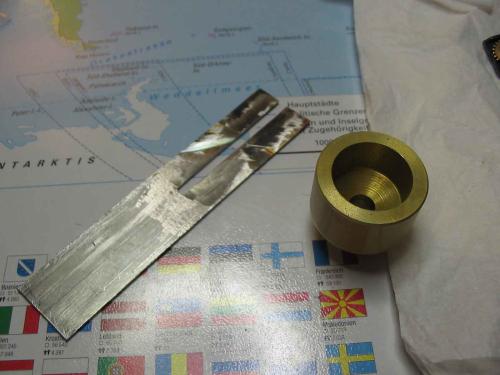

SCM Tool-Add On - ebi - 27-10-2005 Grüßt euch, schnell ein kurzer Nachtrag zu dem erwähnten SCM tool. Ich hatte mir ein Instrument gebaut, mit dem auch Aurora MT/nMT und X-Traction Anker ausgebaut werden können. Die Ausführung ist zwar noch mangelhaft und ich muß immer meine 5 Hände einsetzen, aber es funktioniert bislang. Also einfach nen Schlitz in ein flaches Stück belastbares Metall schneiden und als Verstärkung zwischen Anker und Ankerplatte schieben. Dann kann man beherzt zuhämmern. Der Einbau gestaltet sich übrigens ebenso spannend... Gruß, Ebi SCM Tool-Add On - Arne - 28-10-2005 Sauberle H. Auberle!!! Das mach ich mir auch.... ernie <img src='http://www.h0slot.de/public/style_emoticons/<#EMO_DIR#>/cool.png' class='bbc_emoticon' alt='B)' /> SCM Tool-Add On - ebi - 28-10-2005 [quote name='ernie' date='28.10.2005 - 06:01']Sauberle H. Auberle!!! Das mach ich mir auch.... ernie <img src='http://www.h0slot.de/public/style_emoticons/<#EMO_DIR#>/cool.png' class='bbc_emoticon' alt='B)' /> [right][post="4779"]<{POST_SNAPBACK}>[/post][/right][/quote] SCM Tool-Add On - ebi - 28-10-2005 Mist, dieses doofe Touchpad... Moin Ernie, mach das Teil nicht zu klobig, sonst mußt Du das Ding auch noch festhalten. Wenn es kompakt gebaut wird, klemmt es von allein. Und nimm schön stabiles Metall!! Gruß, Ebi PS ...PN erhalten, Dankeschön! <img src='http://www.h0slot.de/public/style_emoticons/<#EMO_DIR#>/wub.png' class='bbc_emoticon' alt=':wub:' /> |
