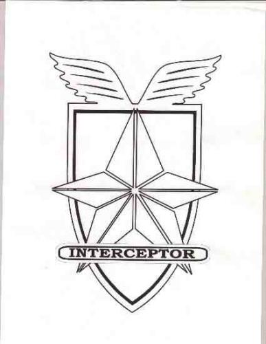

Das erste Bild ist, wo es mal hin soll, damit man sich ein Bild von der Größe mache kann.
Und das zweite ist das Decal was ich drucken möchte.
Es ist nur eine Vorlage das Decal selber habe ich hier auf dem Rechner da die Datei 35 MB groß ist. Meine Freundin hat es gemahlt mit 800 dpi.
Und wenn ich dieses Decal nun ausdrucke dann erkennt man es gar nicht mehr.
größe ca. 2 mm x 4 mm
Marco
Decals selber drucken? - ebi - 18-10-2005
Also ganz klar geht bei ner mörder Verkleinerung von über 200%
nicht unbedingt erwas verloren, aber Du darfst nicht erwarten, das man
alles erkennen kann.
Es sollte eigentlich kein Problem sein, von der rechten Zeichnung ein
Decal zu erstellen, zumal das Motiv in schwarz/weiß vorliegt.
Mit welchem Programm verkleinerst Du? Evtl ist das der Knackpunkt.
Ich nutz immer Photoshop. Das ist zwar kein Vektor Zeichenprogramm
(wie zB Freehand), ich komm damit aber mittlerweile super zurecht.
Falls Du mit Paint oder so arbeitest, solltest Du mal versuchen, mit nem anderen
Programm zu verkleinern.
Wenn das alles nicht hinhaut, kannste mir die Datei zukommen lassen.
Dann kriegste die fertigen Decals zurück.
Gruß, Ebi
Decals selber drucken? - Martin - 18-10-2005
Hallo Cox [Bild: hi.gif],
soweit so gut, hab die Zeichnung mal auf der Fa. auf nem Laserdrucker ausgedruckt.
Allzuviel kannst du in der verkleinerung nicht mehr erkennen.
Wobei zu beachten das ich ja nicht dein Original habe.
Wenn du es proportional verkleinerst wird es übrigens nur 2 x 3 mm groß.
Die Zeichnung muß im Photoshop bereinigt werden.
Um ein eingermaßen ordentliches Ergebnis zu bekommen solltest du es in einem Bildbearbeitungsprogramm als Graustufen oder als Bitmap mit entsprechender Auflösung ablegen.
Wenn du es eingescannt hast solltest du schon wenn möglich beim einscannen verkleinern (25 oder 50%) und eine Auflösung zum Scannen auf 1200 dpi einstellen.
[quote name='Martin' date='18.10.2005 - 12:15']Die Zeichnung muß im Photoshop bereinigt werden.
[right][post="4613"]<{POST_SNAPBACK}>[/post][/right][/quote]
unbedingt!! Ich glaub wie Martin schon sagt, kannst Du den Grauschleier
vermeiden, wenn Du die Zeichnung gleich als Graustufen oder besser
BitMap anlegst.
Der äußerste Rand um den Interceptor Schriftzug könnte auch n bisserl
retuschiert werden...

Decals selber drucken? - COX - 18-10-2005
Also meine Freundin hat das Bild als Vorlage genommen und es in Photoshop neu gemalt. Es ist also frei von Schatten oder so.
Aber wenn Ihr so etwas macht wie geht Ihr dann vor.
In Photoshop eine neues Blatt aufmachen.
Größe? dpi?
Dann zeicheichen ?
und wenn das Decal fertig ist auf die gewünschte größe verkleinern?
und nun? einfach drucken oder kopiert ihr es noch auf ein neues Blatt um es auf der Decalfolie zu positionieren? Da man ja nicht immer die ganze Folie bedruckt.
Und wie druckt Ihr in Photoshop (druck einstellungen)"Optimales Foto"
Habe die Vorlage jetzt online (35MB). [url="http://www.marcov.de/slotcars/videos/logo.tif"]Hier ist Sie[/url] Ihr mußt noch die eine Ebene ausmachen
Auf den Schriftzug kann ich wohl verzichten. Aber es soll farbig werden.
Marco
