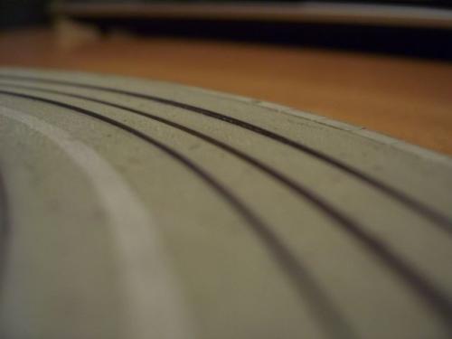

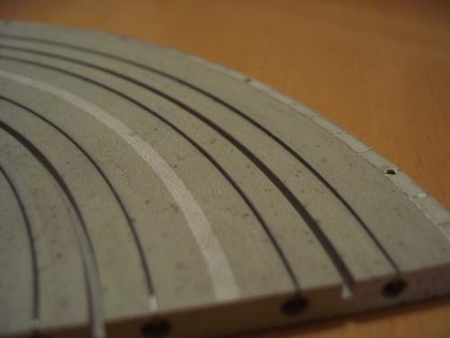

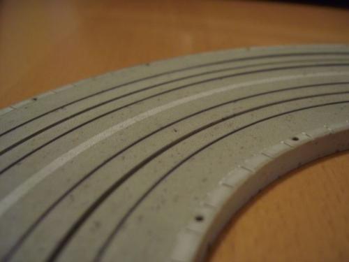

Hallo Slotprofis,
bei meinen 439001 Kurven bleiben einige der Tomys ( Ich fahre ausschließlich Turbos ohne Magnet ) hängen.
In der Mitte und am Ende der Fahrbahn steht der Fahrdraht etwas höher. Wenn ich den Draht runterdrücke federt der Scheiß wieder hoch. Rausfummeln wie bei den Geraden und fixen geht durch die Biegung auch nicht. Was kann mann machen???
Abschleifen wäre irgendwie blöde.
Hat Jemand 'nen guten Rat?
Dankeee!

äh, ganz vorsichtig Sekundenkleber an den Leiter fließen lassen und runterdrücken, sprich so fixieren wie es sein soll (vielleicht auch mit einem Stück Aluprofil oder ähnlichem andrücken). Anschließend mit ganz feinem Schmiergelpapier evtl Kleberückstände vom Leiter schmiergeln.

Hast Du das schon mal probiert? Der Spalt dürfte sehr gering sein, läuft der Kleber da wirklich dazwischen? Kapillarwirkung <img src='http://www.h0slot.de/public/style_emoticons/<#EMO_DIR#>/sad.png' class='bbc_emoticon' alt='Sad' /> ?

klar, wer hat das Problem noch nicht gehabt. Also wenn der Kleber nicht reinlaufen sollte (sollte er aber eigentlich) dann vorsichtig die Fahrbahn biegen, so daß der Spalt sich etwas vergrößert und dann den Sekundenkleber rein. Ja, ich weiß da braucht man 6 Hände oder eine Tischkante mit Klemme. Probiers mal, müsste funktionieren.

es gibt auch sehr dünnflüssigen Sekundenkleber. Vielleicht tuts der?
Die Idee find ich gut. Ich hatte das - leider öfter vorkommende - Problem bei den Fallerschienen bisher gelöst, indem ich den Leiter mit einem Lötkolben erwärmt und dann runter gedrückt habe. Dabei musst du aber seeehr vorsichtig sein, damit die Schiene sich nicht verformt <img src='http://www.h0slot.de/public/style_emoticons/<#EMO_DIR#>/blink.png' class='bbc_emoticon' alt=':blink:' />.

das mit dem Lötkolben habe ich mit Interesse gelesen. Jetzt gibt es aber verschiedene Lötkolben, wenn ich mit meinem 60W-Gerät drangehe, schmilzt das Plastik bald weg. Da kommt es auf die Leistung an, wieviel Zeit man hat.
Die Klebermethode hat mir da mehr Charme. Ein kleiner Schraubstock hilft da unheimlich viel.
Und das Abschleifen (zu langsam, Fein-Feile einsetzen! Griff abmachen, flach aufsetzen sonst sind die weißen Streifen weg) hat auch was. Wozu den riesigen Überstand hinnehmen, wenn es nix taucht. Habe da inzwischen Skrupel abgelegt, da sich das Eisen ja so gut wie nicht abnutzt.
Im Zweifel halt mal einzelne Schienen ersetzen.
