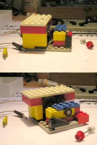

Hallo Jungs [Bild: hi.gif],
ich hab mal ne Reifenschleifmaschine für arme gebaut. Ich hoffe man kann etwas auf dem Foto erkennen. Der schwarze Dachziegel (der wird mit Schleifpapier, einer für grob und einer für fein, beklebt) wird an den Reifen rangeführt bis zum Anschlag. Das ganze schön vorsichtig ranschieben, dann wirds auch recht rund. Den Anschlag kann man sich passend für den zu erzielenden Reifendurchmesser machen. Ist keine Profimaschine, aber funktioniert. Jedenfalls habe ich mich sehr gewundert wie schön weich meine Autos jetzt abrollen, und hüpfen tun sie auch nicht mehr <img src='http://www.h0slot.de/public/style_emoticons/<#EMO_DIR#>/biggrin.png' class='bbc_emoticon' alt='Big Grin' />.
Kleiner Tipp am Rande [Bild: secret.gif]: Wenn man Elektromotoren sucht, dann findet man die (dank DVD-Player) im Sperrmüll, in alten Videorekordern, nebst Zahnrädern. Meistens sind dort zwei bis drei Motoren drin (Voltzahl checken).

Kannst du noch ein paar Detail-Bilder posten?
Mich interessiert vor allem, wie du die Achse im Legostein lagerst und wie du die Achse antreibst.
Tschüs und Danke
Michael B.
Reifenschleifmaschine - Martin - 18-10-2005
Hallo Gasolino [Bild: hi.gif],
sorry das ich mich jetzt erst melde, hatte nen Termin.
Ich häng noch mal zwei Bilder rein. Hoffe sie helfen dir weiter.
Die Achse ist noch nicht richtig gelagert, da ich das Teil mal eben auf die schnelle zusammengezimmert habe. Die Achsdurchführung wird vergrößert und dann soll ein Messingröhrchen durchgeschoben werden. Achse wird dann durchgesteckt, Tröpfchen Öl dran und dann läufts. Das Zahnrad hat auf einer normalen Achse einen festen Sitz und kann abgenommen werden um eine andere Achse mit ner anderen Felge aufzustecken. That's it!
