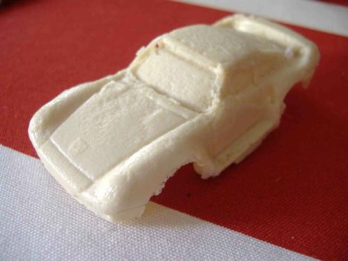

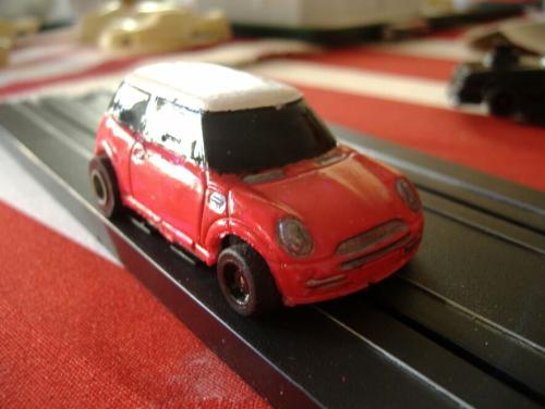

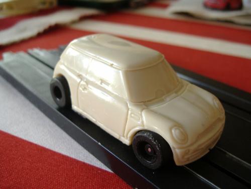

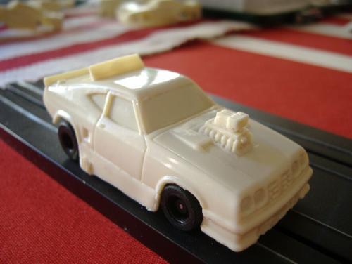

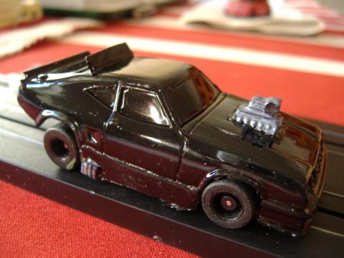

Was für Farben benutzt Ihr ??? Bilder sind da - COX - 06-10-2005 Hallo, was für Farben benutzt Ihr um Eure Resinchen anzumahlen? Ich habe zum probieren Acryl Farbe aus einem Bastelladen. Die ist aber zu wässrich. Ist aber auch für Kunsstoff: Was ist mit Revell Farben. Ihr malt doch sicherlich auch die Feinheiten über die Farbe? Die Farbe muß also auch gut decken. Gruß Marco Jetzt sind die Bilder auch da. 1. erster Versuch, die Silikonform ist aber schlecht und der Gruß auch. <img src='http://www.h0slot.de/public/style_emoticons/<#EMO_DIR#>/ohmy.png' class='bbc_emoticon' alt=':o' /> 2. zweiter Versuch, gleiche Form, zum über da der erste Guß in die Hose ging . <img src='http://www.h0slot.de/public/style_emoticons/<#EMO_DIR#>/dry.png' class='bbc_emoticon' alt='<_<' /> 3. dritter Versuch, die Silikonform ist immer noch nicht OK! <img src='http://www.h0slot.de/public/style_emoticons/<#EMO_DIR#>/angry.png' class='bbc_emoticon' alt=':angry:' /> 4. zum üben, erste Malversuche, alte Farbe <img src='http://www.h0slot.de/public/style_emoticons/<#EMO_DIR#>/sleep.png' class='bbc_emoticon' alt='-_-' /> 5. das eigentliche Projekt die Ford Falkon Interceptor V8 aus dem Film "MadMAX" <img src='http://www.h0slot.de/public/style_emoticons/<#EMO_DIR#>/cool.png' class='bbc_emoticon' alt='B)' /> 6. Malversuche, alte Farbe <img src='http://www.h0slot.de/public/style_emoticons/<#EMO_DIR#>/biggrin.png' class='bbc_emoticon' alt=' ' /> alles für eine 440x2 widepan chassie Und bevor Ihr jetzt alle die Hände über den Kopf schlagt. das sind meine aller ersten geheversuche. Gruß Marco Was für Farben benutzt Ihr ??? Bilder sind da - CrazySloter - 06-10-2005 Hi Cox, ich nehme hauptsächlich Revell Airbrush Color auf Lösungsmittelbasis. Gruß Stefan Was für Farben benutzt Ihr ??? Bilder sind da - Arne - 06-10-2005 Hi, ich nehme Revell und Humbrol in den kleinen Döschen und trage mit dem Pinsel auf. Für Feinheiten benutze ich Pinsel und Lackstifte. Da ich Wohnzimmerbastler bin und Sprühfarben von meine Mädels nicht akzeptiert werden. Der Nachteil der Modellbaufarben ist das sie nicht grifffest sind. Härten also nicht vollends aus. Besonders auffällig beim silbermetallic. Am schlimmsten beim Klarlack der unter Körperwärme (Anfassen/einsetzen) klebrig wird. Daher benutze ich Erdalglänzer als Klarlack. Hält auch nicht ewig aber solange wie ich gefallen an einem Auto finde.... ernie lowtechslotter Was für Farben benutzt Ihr ??? Bilder sind da - francois - 06-10-2005 Hallo ! Tamiya primer , tamiya farbe ( mit 50% thinner ) und tamiya lack . ![]() grüss francois Was für Farben benutzt Ihr ??? Bilder sind da - Martin - 06-10-2005 Hallo Cox ich benutze Revell Airbrush Farben. Bei den Mattfarbtönen natürlich dann noch Klarlack (siehe mein Avatar). Die Farben werden gebrusht, Details gepinselt. Gruß Martin Was für Farben benutzt Ihr ??? Bilder sind da - COX - 06-10-2005 So die Bilder sind da. s.o. Was für Farben benutzt Ihr ??? Bilder sind da - Loddar M - 06-10-2005 Hallo Cox Ich färbe erst einmal die Resine ein damit ich eine vernünftige Grundfarbe habe und den Rest mit Revellfarbe. Im Vordergrund ein Ascona Kombi LKW- Grundgestell für Sattelschlepper Golf I ( Front ) Was für Farben benutzt Ihr ??? Bilder sind da - Martin - 06-10-2005 Hallo Loddar wo kriegt ihr immer die Karosserien zum Abgiessen her? Ich such mir die Hacken ab und find nix. Wo liegt mein Fehler? Gruß Martin Was für Farben benutzt Ihr ??? Bilder sind da - ebi - 07-10-2005 Hat schon jemand Testors erwähnt? Das ist die Alternative zu Gunze! Für die Airbrush jeweils mit dem dazugehörigen Verdünner anrühren! In letzter Zeit benutz ich Schmincke mit der Airbrush. Die Farbe ist aber gewöhnungsbedürftig! Das alles läßt sich auch mir dem Pinsel verarbeiten! Mein Resin werd ich evtl auch färben. Dann hat man den Grundton schon mal. Weil lackiert wird auf jeden Fall. <img src='http://www.h0slot.de/public/style_emoticons/<#EMO_DIR#>/smile.png' class='bbc_emoticon' alt=' ' /> Gruß, Ebi Was für Farben benutzt Ihr ??? Bilder sind da - CrazySloter - 07-10-2005 Hallo Cox, aller Anfang ist schwer,wenns so einfach wäre mit dem giessen wäre das Forum hier überschwemmt.Man muß es sich wirklich Stück für Stück erarbeiten und am Anfang viele Fehler selbst machen um daraus zu lernen. Deine Modelle finde ich auf jedenfall schön.Endlich mal wieder kein Flachanker Viele Grüße aus Heilbronn Stefan |
