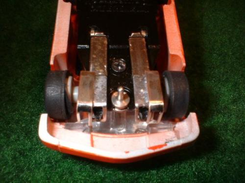

Matchbox Slotcars auch auf Tyco,Tomy etc. nutzen - Christoph73 - 01-10-2005 [attachment=270:attachment]Hallo Slotfreunde, Die Slotcars von Matchbox lassen sich auch auf Bahnen mit 14,5mm Schienendrahtabstand nutzen... Es bedarf dazu allerdings einer kleinen Veränderung bei den Schleifern... Was wir für den Umbau benötigen sind die Johnny Lightning Thunderjet Schleifer... Die knipsen wir nach dem Absatz hinter der Auflagefläche ab,und entgraten unsere neuen Schleifer gründlich... Ich habe hier 2 verschiedene Schleifertypen von Matchbox...eine Variante mit grösserem Absatz nach der Auflagefläche,und eine mit kleinem Absatz... Der Absatz bei den Johnny Lightning Schleifern muss durch das abknipsen so gewählt werden das der aufgelötete Schleifer flach auf dem Matchbox Schleifer angelötet werden kann... Nun löten wir die neuen Schleifer 2,5-3mm seitlich versetzt auf die Auflagefläche der Matchboxschleifer...natürlich beim 2ten Schleifer spiegelverkehrt... nach dem Löten noch eventuell Lötreste von der Auflagefäche der neuen Schleifer wegschleifen... Bevor wir nun die neuen Schleifer montieren können, kann es sein das wir die vorderen Führungszapfen für die Schleifer(vorne an der Chassieunterseite) noch etwas schmäler feilen müssen,damit sich unsere neuen Schleifer leichtgängig bewegen können... Nach erfolgter Montage der Schleifer sollte der Schleiferabstand(Zentrum-Zentrum) nun um die 14,5mm liegen,also genau richtig für nicht Matchbox Bahnen.. Es ist je nach Karrosserietyp möglich das die Johnny Lighting Schleifer in der Höhe anstehen, und so der Schleifer nicht die volle Bewegungsfreiheit hat...dann müsste man die JL Schleifer wie auch auf dem angehängten Bild ersichtlich auf der Höhe der Matchbox Schleifer abknipsen..und entgraten... Nun benötigen wir noch passende Bereifung... Die finden wir bei Umpfi... "Speciality SuperTires Silikon Reifen schmal .510" oder auch bei Ebay USA Schöne Grüsse Christoph Matchbox Slotcars auch auf Tyco,Tomy etc. nutzen - Hannes - 01-10-2005 hi christoph, r e s p e k t ![]() das ging ja 'ruckizucki' mit der matchbox-veröffentlichung - dann ich wünsch dir also von meiner seite 'allzeit gute (matchbox)fahrt' !!! ![]() so long hannes Matchbox Slotcars auch auf Tyco,Tomy etc. nutzen - Christoph73 - 05-10-2005 Hallo Hannes, Besten Dank... Ein kleiner Nachtrag noch... Als Schwachpunkt beim Matchbox Chassie hat sich das Motorritzel herausgestellt...die Autos laufen mit den original Ritzeln oft furchtbar laut und auch nicht so schnell... Bei meinen Matchbox Autos habe ich 2 verschiedene Typen von Motorritzeln gefunden...eins mit 8 Zähnen und eins mit 10... von denen mit 8 Zähnen war fast keines zu gebrauchen...die mit 10 Zähnen sind was die Laufruhe betrifft besser... Am besten ist aber man tauscht die Ritzel gegen solche von Aurora G-Plus(8 Zähne)...die sitzen strammer auf der Motorachse und sind qualitativ viel besser...was man auch an den Fahrgeräuschen und den Fahrleistungen merkt...(weniger Reibungswiederstand im Getriebe) Schöne Grüsse Christoph Matchbox Slotcars auch auf Tyco,Tomy etc. nutzen - francois - 06-10-2005 danke Christoph ! mein HO Anfang zu erinern ! Aurora Autos auf matchbox Bahn .... 20 Jahren , schon ! <img src='http://www.h0slot.de/public/style_emoticons/<#EMO_DIR#>/sad.png' class='bbc_emoticon' alt=' ' /> Mfg François Matchbox Slotcars auch auf Tyco,Tomy etc. nutzen - Loddar M - 06-10-2005 Hallo Christoph Sind die Schleifer von Carrera 160 zu kurz ? Länge 23mm Schöne Grüße loddar M Matchbox Slotcars auch auf Tyco,Tomy etc. nutzen - Loddar M - 06-10-2005 Hallo Christoph Sind die Schleifer von Carrera 160 zu kurz ? Länge 23mm Schöne Grüße loddar M Matchbox Slotcars auch auf Tyco,Tomy etc. nutzen - Christoph73 - 07-10-2005 Hallo Loddar, Ich habe die Carrera 160 Schleifer nicht getestet. Die Carrera 160 Schleifer die ich hier habe sind vorne 7mm breit. Wenn man den anstelle des Matchbox Schleifers irgendwie vernünftig draufbekommt,hat der Carrera Schleifer von der Seite gemessen nach 1,25mm Kontakt mit dem Schienendraht. Ich glaube aber nicht das diese Lösung sehr günstig ist. Versuchen könnte man es ja. Schöne Grüsse Christoph Matchbox Slotcars auch auf Tyco,Tomy etc. nutzen - Loddar M - 07-10-2005 Hallo Christoph Hast recht ist nicht so günstig die Alternative aber es eine andere günstigere Alternative wäre vielleicht Kupferflachband habe ich mal vor Jahren auf ner Modellbaumesse gekauft das ist ca. 4mm breit daraqus mache ich mir auch Schleifer wie für diesen Cola Bus. Schöne Grüße Lothar Matchbox Slotcars auch auf Tyco,Tomy etc. nutzen - Christoph73 - 07-10-2005 Hallo Loddar, Sehen ja toll aus Deine Eigenbauschleifer! Kupferflachband das wäre auch eine gute Lösung...soetwas habe ich bislang noch gar nicht gekannt. Ist eine sehr kostengünstige Alternative(wenn man es gerade herumliegen hat)...man kann es bestimmt ab und zu gebrauchen. Schöne Grüsse Christoph Matchbox Slotcars auch auf Tyco,Tomy etc. nutzen - Loddar M - 07-10-2005 Hy Christoph Bin am 16. in Hamburg auf der Modellbaumesse da mache ich mich noch ein bißchen schlauer vonwegen Adressen. Güße Lothar |
