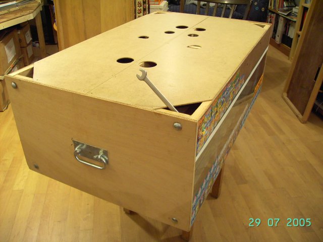

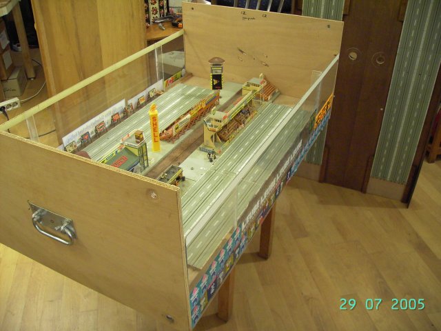

auch eine Modulbahn kann Hochbauten oder Brücken enthalten und noch transportabel sein [Bild: ninja.gif] [Bild: StartZielGeschlossen.jpg]
Der Deckel (im Hintergrund) besteht hier z.B. aus einem geraden Stück:

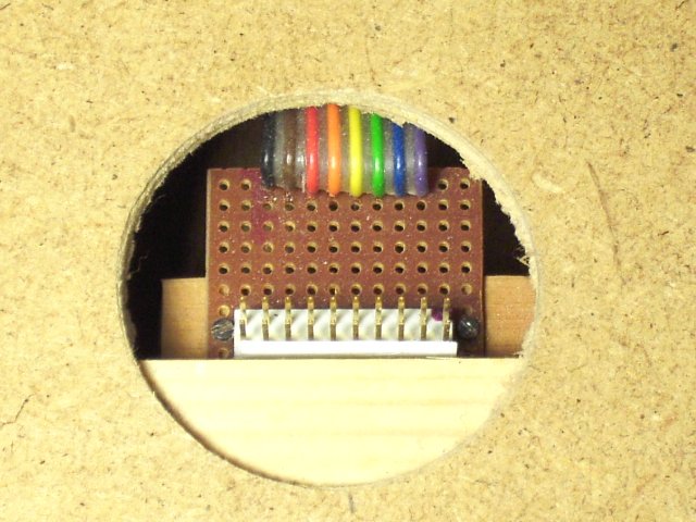

Die elektrische Verbindung habe ich zusätzlich über Pfostenstecker in Schneid-Klemmtechnik und Flachbandkabel realisiert.
[Bild: ElektrischeVerbindung.jpg]
