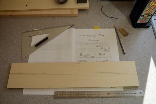

Zuerstmal die beiden Broschüren gespeichert
http://www.ebmos.de/sonst/suche/Regelwerk.pdf
http://www.ebmos.de/sonst/suche/ElektrischeFestlegungen.pdf
Holz kaufen und Los gehts...

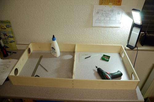

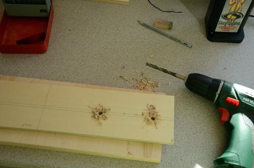

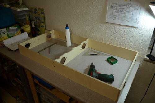

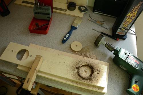

...Holz habe ich mir geholt und gleich ran an das Modul.
Nach den Vorgaben des Regelwerks wird gemessen, gebohrt und geschraubt Smile

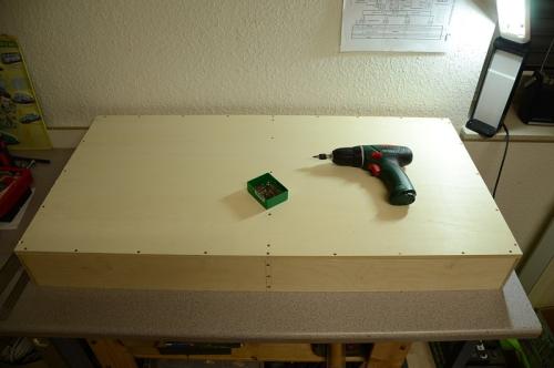

Deckel drauf und fertig ist das Modul Cool

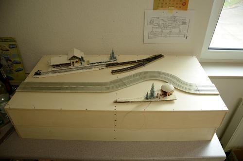

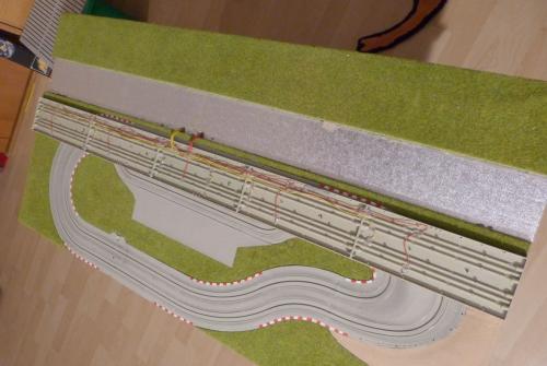

Nun zur ersten Stellprobe.
Ich habe ein kleines Wintermodul aufgelöst
und das könnte hier gut passen.
Das Modul habe ich 99,5 cm lang gebaut.
Das passt genau für 5 x 20,0 cm Gerade (die sind nur 19,9 cm)
Wenn ich was anders lege als Gerade fehlen mir immer so 5 mm!!!
Mit dieser Kombination kommt es fast hin.

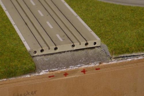

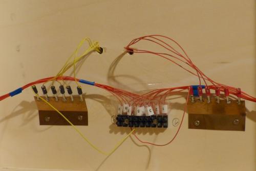

Zuerst kümmere ich mich um die Verkabelung.
Einige Fagen habe noch:
Jede Fahrbahn einzeln mit der Stromversorgung verbinden.
Mit Papier oder Folienstreifen jede Fahrbahn isolieren (und wie verbinde ich sie dann?)
Ist die Blocksteuerung noch notwendig? Ich möchte die Fahrzeuge digital steuern (Roco Multimaus habe ich schon).
Wie die Fahrbahnen auf dem Untergrund befestigen?
Wie viel cm sollte der Sub-D  Stecker aus dem Modul rauskommen?
Wo bekomme ich Litze in Rot/Braun? (Alle andern Farben habe ich bekommen!)
RE: Mein erstes Modul - Loddar M - 06-11-2015
Hallo Wolfgang
Zum Verbinden der Schienen kannste die beiden inneren Verbindungen verwenden.
Die Blocksteuerung selbst ist nicht notwendig wenn du digital unterwegs sein möchtest.
Befestigen brauchste du ja nicht, da die Schienen durch die Verkabelung gehalten werden.
Vergess nicht das Loch unterhalb der Lötstellen bei den Schienen, damit du eventuelle "kalte lötstellen" in Ordnung bringen kannst.
Wenn die SUB-D Stecker so 10cm herauskommen reicht das vollkommen aus.
Rot/Braune Litze verwende ich auch nicht.
Viel Spass
RE: Mein erstes Modul - Modellbahner - 23-11-2015
Hallo Wolfgabg,
das sieht ja sehr ordentlich und auch professionell aus.
Was das Befestigen der Schienen angeht, so würde ich nicht jede Schiene mit einer Stromversorgung versehen. Allerdings solltest Du Dir Gedanken über eine elektrische Einteilung Deiner Strecken machen, damit Du die Abstände Deiner Autos regulieren kannst. Und jeder Abschnitt benötigt dann auch eine Stromversorgung.
Die Schienen habe ich auf meinem Modul mit kleinen Gleisbefestigungsschrauben von Märklin befestigt.
Oswin
RE: Mein erstes Modul - mos - 24-11-2015
Hallo Wolfgang,
ich kann mich dem Lob nur anschließen.
Allerdings plädiere ich für Anschluß und Isolation jeder einzelnen Schiene, da im rauen Ausstellungsbetrieb die Klemmverbindungen durch die Verbindungsstecker Gefahr laufen, locker zu werden. So "ärgerst" du dich nur einmal beim Aufbau. Wird die Verbindung unzuverlässig, musst du im Schnee nach dem Fehler suchen Smile .
Eine Frage: Weshalb hast du das miottlere große Loch ausgespart? Sollte sich ein anderes Modul dem bedienen wollen, kannst du nicht mehr freizügig verbinden.
Wenn die elektrische Minimalverbindung funktioniert, würde ich mich schon auf eine Ausstellung trauen. Notfalls kommst du mit 4 Direkt-Verbindungen ans Ende Smile .
michael

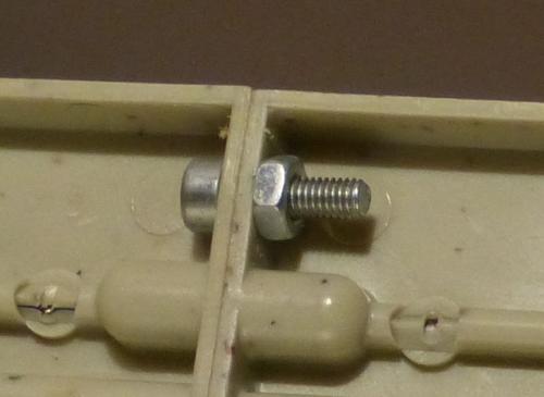

RE: Mein erstes Modul - Klenkes - 24-11-2015
Hi Wolfgang,
Dein Modul ist (noch) ähnlich übersichtlich wie meins. Ich habe die Schienen mit je zwei M3 Schrauben miteinander verschraubt. Die Durchgangslöcher durch die Schienen sind etwas größer, so dass man die einzelnen Fahrbahnstücke sehr gut gegeneinander ausrichten kann, und dann erst die Schrauben anzieht.
Der komplette Fahrbahnstrang ist so eigenstabil, dass ich ihn gar nicht weiter mit dem Modul verbunden habe. Die Vertiefung in dem Modulaufbau ist etwas schmaler, als die Schienenbreite. Die entstehende "Presspassung" reicht vollkommen aus, um die Schienen in Position zu halten.
Ich habe alle Schienen einzeln verdrahtet und führe den so entstandenen Kabelstrang erst unter dem Modul auf einem gemeinsamen Steckplatz zusammen. Da ich die komplette Fahrbahn aus dem Modul heraus heben kann, ist eventuell nachträgliches Löten oder sonstige Reparatur kein Problem.
Eine Blocksteuerung oder Ähnliches ist damit nicht möglich. Aber da jede Schiene wieder elektrisch vereinzelt werden kann, ist das theoretisch möglich.
Die Puristen mögen mir den fliegenden Aufbau der Verkabelung verzeihen. Und ja, ich weiß das die Kabel etwas dünn sind. Und mehr Farben wären auch schön Blush . Aber bisher ist auf meiner einfachen Fahrbahn noch kein digitalisiertes Auto stehen geblieben Big Grin .
Hallo Markus,
das Wichtigste für den Fahrbetrieb sind deine separaten Anschlüsse der Schienen. Auch der von dir gewählte Leitungsdurchmesser ist für ein einzelnes Fahrbahnstück unkritisch. Die Farben sind dann nur konsequent Smile .
In der Tat kannst du mit deiner Verdrahtung keinen Blockstellenbetrieb machen. Aber wie du schon schreibst, ist das bei dem "fliegenden" Aufbau und der Verdrahtung jeder Schiene machbar, sobald es nötig wird.
Erst wenn man die Schienen z.B. durch Verspachteln optimal in die Landschaft integrieren möchte, sollte man den im Leuitfaden empfohlenen Verdrahtungsaufwand betreiben.
"State of the Art" ist derzeit das Verdrillen der beiden Fahrspurleitungen, z.B. damit Railcom+ die verschmutzen Schleifer des Autos melden kann  Cool .
Eins hat dein Modul in meinen Augen, das es (bisher) einzigartig macht: Die interaktive Schnittstellle mit der Rennbahn  Idea .
