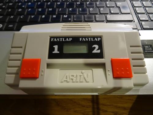

Moin allerseits!
Nach langer Pause habe ich mich mal wieder mit der H0-Slotterei beschäftigt. Für eine geplante Bahn möchte ich eine einfache Box von Racy/Artin (Foto) als Zeitmessung benutzen. Kompakte 15x 9 cm klein, vorher ausgewählte Rundenzahl wird rückwärts gezählt, Durchfahrt wird durch Piepser kundgetan, schnellste Runde wird auf 1/10 Sek. angezeigt, der Sieger wird mit einer Fanfare belohnt. Mehr brauche ich eigentlich nicht.
Das Ding stammt aus dem 1:32 Bereich, da wird mechanisch durch den Leitkiel ein Schalter betätigt. Für H0 müßte ich also selbst eine eigene Auslösung basteln. Die üblichen Lichtschrankenauslöser sind ja wohl Öffner. Ich benötige jetzt aber einen einen Kontakt, der beim Durchfahren schließt und damit die Messung auslöst.
Schienenmaterial ist Tyco, das Ganze soll mit allen gängigen Fahrzeugen von Faller über T-Jet bis zum Magnetflitzer arbeiten. Wie bastelt man so was am einfachsten? Elektronisch? Mechanisch?
Freue mich auf Tipps
Habbo

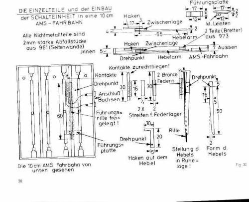

oder aber das Prinzip der Faller Schaltschiene nachbauen.
Schöne Grüße7

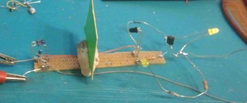

Für ein anderes Projekt experimentiere ich grad mit sowas, und da habe ich mal die beiden Bilder gemacht:
Auf dem linken Bild siehst du die Lichtschranke bei Durchgang, die linke gelbe LED leuchtet. Auf dem rechten Bild ist die Lichtschranke unterbrochen, rechte LED leuchtet.
Als Bauteile habe ich eine IR-LED (SFH409) mit passendem Vorwiderstand, einen Fototransistor (SFH309FA), einen Standard-Transistor (BC547), einen Widerstand (10k) vom Fototransistor zur Basis des Transistors und einen Widerstand (750Ohm) von + zum Kollektor des Transistors, fertig. Und hier, am Kollektor kannst du das Signal abgreifen.
Sicherlich funktioniert das auch mit anderen Bauteilen, auch die Widerstände habe ich willkürlich gewählt.
Wenn du jetzt die IR-LED in die Schiene einbaust und den Fototransistor oben in eine Brücke, hast du eine ziemlich sichere Lichtschranke, die meiner Meinung nach auch bei sehr schnellen Fahrzeugen funktioniert.
Hubert

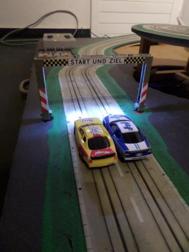

Für eine Race!2006 USB-Zeitmessung (die ich nicht mehr benutzen möchte weil ich keinen geigneten Windows Rechner mehr besitze) habe ich eine schöne LED-Lichtbrücke aus Messingprofilen mit superhellen LED gebaut. Normales LED-Licht, kein Infrarot. Dieses technische Wunderwerk ist noch vorhanden. Kann ich das irgendwie verwenden oder muß es unbedingt Infrarotlicht sein?
Zwei Sensoren für diese Zeitmessung habe ich auch noch. Die sehen aus wie eine simple Fotodiode, weitere Bauteile befinden sich nicht auf der Miniplatine (Platine dient nur zur Befestigung der Anschlußkabel). Wenn ich den Sensor beleuchte und ein Messgerät dranhalte dass auf das Diodensymbol eingestellt ist, erhalte ich einen Messwert von ungefähr 1,17 (Volt, Äpfel, Ohm, Kilowatt? - keine Ahnung). Bei Licht aus geht der Messwert auf 1. Kann ich damit was anfangen?
Wer weiss etwas erhellendes? Oder wird das zu kompliziert, dann versuche es doch mit mechanischen Schaltern.
Habbo

RE: Auslösung für Zeitmessung - habbo - 30-11-2015
Hallo an alle und an Holger,
Versuch hat kluch gemacht! Art und Dauer des Impulses scheinen tatsächlich egal zu sein.
Stecker vom Sensor abgekniffen, den Sensor provisorisch mit Tesafilm direkt an die Zeitnahmebox "gelötet" und mit der "Finger drauf Finger weg Methode" getestet.
FUNKTIONIERT!!!
Keinerlei elektronische Schaltungen, nur die beiden Fotodioden von der Race-Zeitnahme und das war es dann schon.
Genial!
Muss sich natürlich noch im Echtbetrieb erweisen, sollte aber klappen. Dann kommt meine vor Jahren mühsam gebastelte Lichtbrücke endlich wieder zum Einsatz.
Vielen Dank!!!
Habbo
