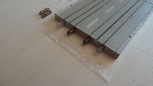

vor gefühlten Ewigkeiten hat mir joestar ein paar 3D-Isolierstreifen für die Fallerschienen zur Verfügung gestelllt. Endlich bin ich dazu gekommen, die zu testen Big Grin .
Vorab, die Dinger rocken und sind eingebaut kaum noch zu sehen. Allerdings passen sie nicht über die neueren sondern nur über die älteren Messingverbinder. Auch ein paar selbstgemachte Isolierverbinder waren etwas zu dick.

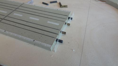

    In der Übersicht: Linke Seite mit dicken Verbindern, Mitte mit dünnen, rechts nochmal die dünnen Verbinder
    Hier mit etwas auseinander gezogenen Schienen

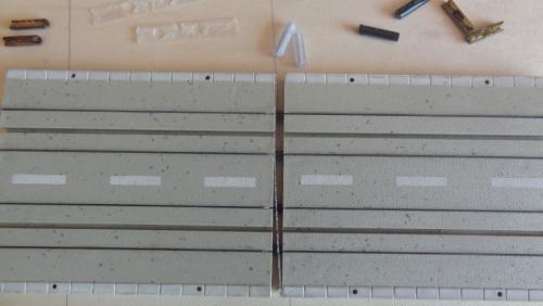

    Die linke Seite mit den dickeren Verbindern, die bei vorsichtig ausgefeilten Löchern ebenfalls passen
    Und die rechte Seite mit den passenden Verbindern

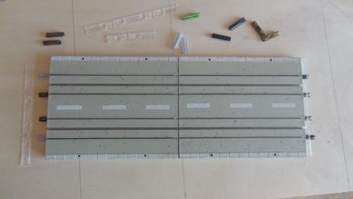

Fazit:
Auch jetzt schon sind die Verbindungsstreifen nutzbar und ersparen eine Menge Arbeit. Die Führungsschlöitze sind einwandfrei freigehalten. Mit etwas vergrößerten Löchern sind sie für alle Schienenverbinder geeignet.
