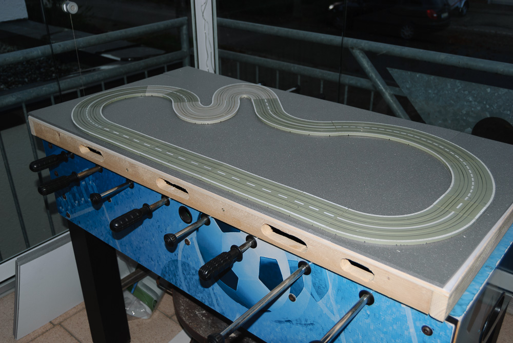

Den Unterbau mit Dachlatten und 6mm Sperrholzplatte schnell zusammengezimmert, noch 3mm Depron zur Schalldämpfung drauf und Layout getestet ...
[Bild: 20161017_152049_1000px.jpg]
Dann ein paar Tage Probegefahren und für gut befunden (Tjet, AFX, sogar G-Plus geht; Magneter fahr ich sonst ein paar hundert Meter weiter im Wutzestall Big Grin )

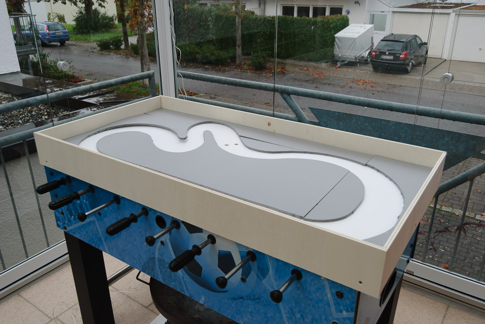

So nochmal Probelegen und die Dämmplatten vorbereiten (zum Einlassen der Schienen)
[Bild: 20161019_182359_1000px.jpg]

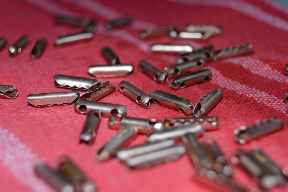

Zwischendurch waren die Schienenverbinder in Essigessenz baden ...
[Bild: 20161020_095411_1000px.jpg]

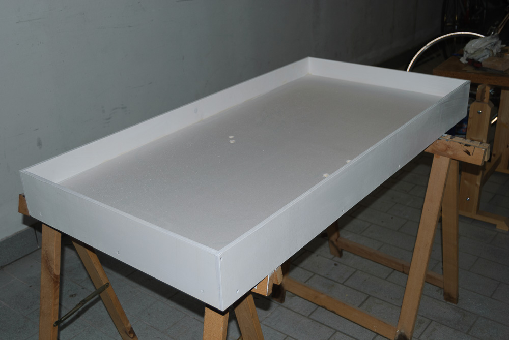

Rahmen drumrum und mal durchatmen
[Bild: 20161020_105239_1000px.jpg]

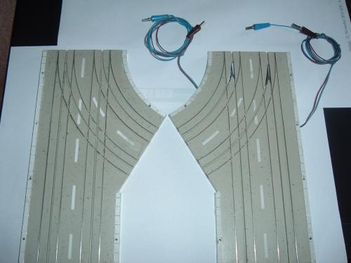

Ich tüftel gerade an einer Abzweigung mit der Doppelweiche (mit 2 Umschaltzungen auf beiden Spuren in eine Fahrtrichtung) dann einen einzelnen Spurwechsel und zurück auf die Bahn! So kann ich, wenn ich alleine fahre oder Halbwellenverfolgungsrennen (geiles Wortgeschütz) beide Spuren ohne Umsetzten nutzen! Mache ich gerade mit meiner Testbahn so! Man muss nur noch ein Relais zwischenschalten, damit im normalen Rennbetrieb die beiden Regler jeweils nur eine Spur ansteuern. Alternativ könnte man vielleicht auch einen Spurwechsel zu einer umschaltbaren Sonderschiene umbauen (a la Fa. Pitstop im Carrerabeteich) erstere Möglichkeit erscheint mir einfacher umsetzbar.

(22-10-2016, 13:05)HHFallerslot schrieb: Ich tüftel gerade an einer Abzweigung mit der Doppelweiche (mit 2 Umschaltzungen auf beiden Spuren in eine Fahrtrichtung) dann einen einzelnen Spurwechsel und zurück auf die Bahn! So kann ich,  wenn ich alleine fahre oder Halbwellenverfolgungsrennen (geiles Wortgeschütz)  beide Spuren ohne Umsetzten nutzen! Mache ich gerade mit meiner Testbahn so! Man muss nur noch ein Relais zwischenschalten, damit im normalen Rennbetrieb die beiden Regler jeweils nur eine Spur ansteuern. Alternativ könnte man vielleicht auch einen Spurwechsel zu einer umschaltbaren Sonderschiene umbauen (a la Fa. Pitstop im Carrerabeteich) erstere Möglichkeit erscheint mir einfacher umsetzbar.
Viele Grüße aus Hamburg
Hi Mario,
meinst du in der Art:

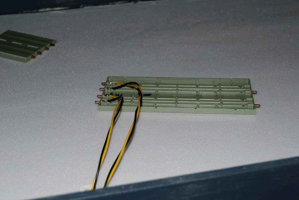

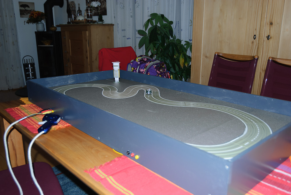

Meine Bahn wurde heute Abend fahrtauglich verdrahtet, wenn auch "untenrum" noch etwas provisorisch, deshalb von da keine Bilder Cool ...
[Bild: 20161022_190302_1000px.jpg]

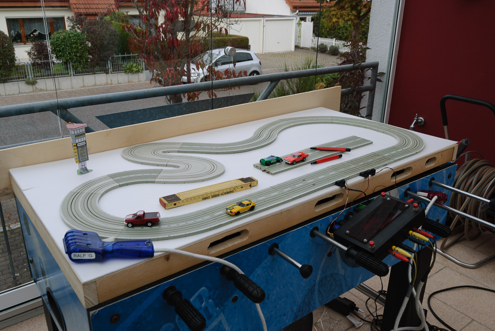

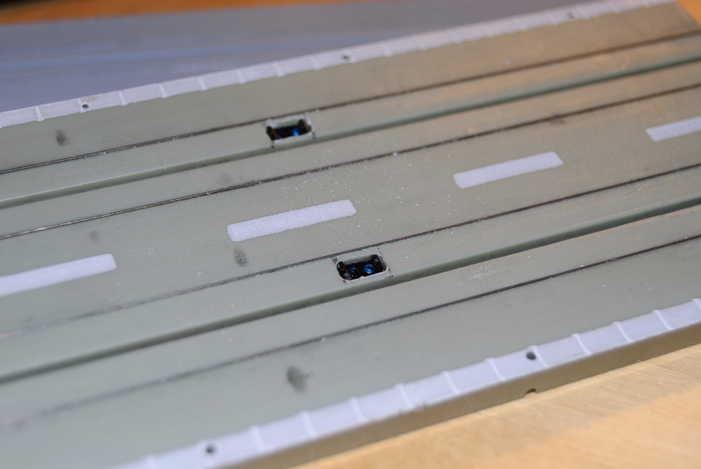

Zeitmessung vorbereitet:
[Bild: 20161022_190226_1000px.jpg]
Und dann endlich erste Probefahrt:
[Bild: 20161022_195707_1000px.jpg]
Die Kinder haben gerade ihren Spaß mit Mega-G auf der Bahn. Dafür war sie gar nicht gedacht und ich wäre nie auf die Idee gekommen ...

@Lothar: genau so!! Ein Eigenbau? Sieht sehr professionell aus!
