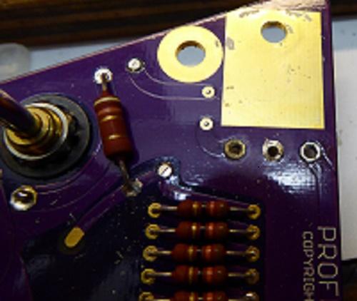

Drehknöpfe mit T6 lösen und abnehmen, wer meint diese mit einem 1,5mm Inbus aufzuwürgen, hat schlechte Karten und darf die Maden dann ausbohren und Stahlschraube in Messing ausbohren macht wirklich große Freude. 3 Gehäuseschrauben lösen, beide Hälften auseinander nehmen. Das Alublech mit der Schraube entfernen, keine Beilagscheibe verlieren, Reihenfolge merken. Transistor abschrauben, hochbiegen, macht nichts, wenn die PIN da schon abbrechen, die müssen eh raus.
Dann sieht man den defekten Transistor hier bereits eines PIN befreit:
Die restlichen PINs abzwicken und auslöten, die Auflagefläche schonend säubern von der alten Wärmeleitpaste. Die Löcher von altem Lot mit dem Bohrer befreien.
Den neuen Transistor entsprechend einpassen und mit der Wärmeleitpaste und der Schraube fixieren. Wer die Möglichkeit hat, sollte ihn vorher prüfen, siehe Datenblatt oder Anleitung des Meßgerätes. Auch da gibt es Ausschuß.
