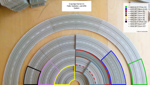

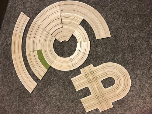

Faller Kurven System - neo67 - 07-02-2017 Hallo zusammen, als Neuling war es für mich nicht so einfach, das Kurven (2-spurige) System von Faller zu durchblicken, da es ja nun eigentlich zwei getrennte Systeme sind, Verkehr- und Rennen. Und sogar eine Schiene, die in beiden Systemen vorkommt. Daher habe ich alle mir zur Verfügung stehen Kurven in einem Bild zusammengelegt und farblich gekennzeichnet. Dazu eine Legende, die Artikel-Nummer, Gradzahl, Außenradius und System (V=Verkehr) bzw. (R=AMS, bzw Rennen) angibt. Vielleicht hilft das dem einen oder anderen neuen oder alten Fallerista weiter bei der Planung der Bahn. Mir hilft es. :-) Ich bin ein visueller Mensch und muss etwas "Sehen". :-) Zwei Schienen fehlen noch, die werden ich mal hinzufügen, falls die mal bei mir landen. Ich hoffe, dass das Bild keine formale Fehler beinhaltet. rechte Maustaste aufs Bild und "öffnen im neuen Tab" wählen geht schneller. RE: Faller Kurven System - MX1954LL - 07-02-2017 Hallo Jürgen, die beiden fehlenden Schienen kannst von mir haben, wenigstens für's Foto Dann fehlen noch die Steilwandkurven und der Radius 21 cm und die Haarnadelkurve. Vorschlag: Leg doch einen Vollkreis oben Verkehr unten Rennen, dann wird's noch übersichtlicher. Grüße Lothar RE: Faller Kurven System - neo67 - 07-02-2017 (07-02-2017, 19:39)MX1954LL schrieb: Hallo Jürgen, Hi Lothar, Steilwandkurven möchte ich gar nicht rein nehmen, da die m.M.n. kaum jemand einsetzt. Die Haarnadelkurve steht meines Erachtens gar nicht in der Riege der 2-spurigen Kurven, da sie ein einzelnes Element darstellt, da sie keinen durchgängigen Radius bietet Das Bild soll verdeutlichen, welche Kurve "wo" im radialen Kontext zu den anderen Kurven steht. 21 cm sehe ich auf der Faller Technik Seite überhaupt nicht. Wir haben hier: Verkehr: 31, 54 und 77 cm Rennen: 22, 38 und 54cm Wo taucht die 21cm Variante auf? RE: Faller Kurven System - MX1954LL - 07-02-2017 Hallo Jürgen, die 4090 hat 21 cm Durchmesser und benötigt man zum Verbinden von 2 Kreuzungen. Die 4091 hat 22 cm Durchmesser und ist die Innenkurve beim Rennen. Damit kann AMS bis zu 6 Spurig gebaut werden. Hier noch ein Foto von allen, auch die Einspurigen. Schönen Abend Lothar RE: Faller Kurven System - neo67 - 07-02-2017 (07-02-2017, 22:32)MX1954LL schrieb: Hallo Jürgen, Dann muss ich mal nacharbeiten. 6-spurig haben wir schon im Bild! :-) Danke! |
