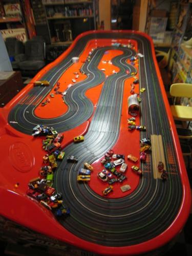

bei Rumsurfen bin über das im Anhang beigefügte Bild gestoßen.
Falls es etwas klein sollte, ist es hier auch noch größer online: http://slotcarcentral.com/drupal-5/youbuiltwhat
Auf dem Bild sieht der Untergrund unter den Schienen wie eine Wanne aus, die speziell für diese Schienen bzw. deren Kurvenradius, hergestellt wurde,
so perfekt ist z.B. die rechte vordere Seite der Wanne für den Kurvenkreisel geformt.
Auch der hintere Teil formt sich fast zu einer Steilwandkurve.
Und es ist auch ein cooler "Hügel", links im Bild, vorhanden.
Und auch ein Logo ist links auf der Wannenfläche zu sehen
Ist das eine speziell käuflich erwerbbare Rennbahnschienen-Wanne (in den USA)?
Gibt es darüber wo mehr Informationen?

Von deiner genannten Seite geht es weiter zu dieser Seite: http://bradstracks.fsmra.com/pics_of_tracks/Tubbie.htm
Da sieht man die Wanne nochmals besser, weil aus einer anderen Perspektive.
Dort finden sich auch folgende Infos:
Marty Ruiz out of Ohio sells the 2 piece tubs.      -> Dann ist wohl Marty Ruiz der Hersteller und die Wanne ist zweiteilig
Average lap length: 44.5 ft.  5' x 14' table           -> die 44.5 ft. Bahnlänge entsprechen: 13,56 m. Die Wanne mit 5' x 14' entspricht: 1,52 m Breite und 4,26 m Länge
These track sections are designed to drop right in to an old Aurora "Tub" track, but you could mount them a wooden table instead if you like.
- For the 6 lane version, I can modify the lane spacing to give the cars more "fishtailing" room, but if you don't like that, I can make it just like the original.
- The 4 & 5 lane versions have regular 1.5" lane spacing.
-> Und die Wanne ist für alte Aurora "Tub" Schienen gemacht/ausgelegt.

so weit mir bekannt, wurde diese Bahn von Aurora als Demo- und Messebahn eingesetzt. Da sah ich einmal alte SW Fotos, wo diese abgebildet war. Wo, weiß ich nicht mehr.
Aber ich könnte mir durchaus vorstellen, dass sie diese im Lohn tiefziehen liesen, so wie Faller das auch bei Noch machen lies.

stimmt, als Logo ist da Aurora zu erkennen...
Das könnte schon hinkommen, dass das (eigentlich) eine alte Form ist, die der Marty Ruiz (nur) wiederlebt hat.
Denn ich schätze, ohne mich in Tiefziehverfahren auszukennen, dass heutzutage eine solche Form/Vorlage heutzutage neu zu erstellen
wahrscheinlich zu teuer wäre, oder?    Kennt sich evtl. jemand damit/mit den Kosten aus?
Denn die Idee einer solchen Wanne finde ich prinzipiell reizvoll, da sie eine schnelle Lösung für einige "Probleme/Aufgaben" beim Bahnbau ist....
z.B. die Bande rundrum, ein Hügel, Gefälle, etc....z.B. wer eine Bahn nicht fest stationär aufbauen kann, sondern immer nur für kurze Zeit...

Der Aurora tubtrack (gerne tubby genannt) war kein billiges Tiefiehteil, sondern höchst aufwändig aus Glasfasermatten und Polyesterharz (igitt) laminiert! Wie die damals modernsten Rümpfe von Segelflugzeugen oder Sportbooten in einer Negativform (tub = Wanne eben). Richtig feines Teil, wahlweise mit gelber oder oranger Deckschicht, in das originale Aurora-Schienen saugend passen. Mit rennfertig isnallierten Anschlüssen für Regler (wie "drüben" üblich für Krokoklemmen) und sogar mit eingearbeiteten (elektromechanischen) Rundenzählern. Das alles in in reiner Handarbeit (leider einteilig und damit sperrig!) hergestellt und richtig, richtig teuer (schon damals)!
Die Dinger standen wohl in den späten 60er und frühen 70er Jahren in so manchem Renncenter in den USA, sind heute jedoch so gut wie ausgestorben und entsprechend begehrt.
Marty hat vor etlichen Jahren (das dürfte bald 15 Lenze her sein) einen originalen tubtrack (in erbärmlichem Zustand) für ein trotzdem erkleckliches Sümmchen aus einer Scheune an Land ziehen können. Dann hat er das gute Stück erst mal restauriert. Nachdem einige Hobbykollegen Interesse an so einer Bahn bekundeten hatten, machte Marty vom Original eine Form bzw. 2 Formen, mit der er 2-teilige tubbies herstellen konnte (ob´s die Form noch gibt, weiß ich nicht, Marty Ruiz ist jedenfalls noch als Bonsai-Racer in Ohio aktiv und z.B. auf facebook zu finden).
Seine 2-teilige Reprowanne war zwar wesentlich transportfreundlicher - ein Verkaufsschlager war das Projekt meines Wissens jedoch trotzdem nicht. Und ganz preiswert (da wie das Original von Hand laminiert) war das Ganze auch nicht.
So viel aus meiner Erinnerung zu dem Projekt...
