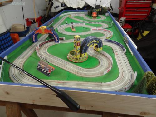

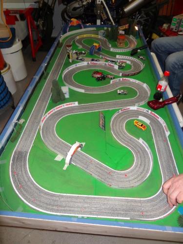

RE: Teststrecke /n - JU57 - 03-04-2018 Weiter Teststrecken auf der Tür ... ![]() ![]() ![]() ![]() ![]() ... darauf habe ich auch verschiede Dämmaterialien probiert. Trittschalldämmung, Styropor, Kork und Styrodur. RE: Teststrecke /n - HHFallerslot - 04-04-2018 Moin, mir persönlich gefällt die Fallerbahn vom Kurvenverlauf besser.........Kontaktprobleme sollten aber auf der Türbahn der Vergangenheit angehören! Schöne Idee, das einmal auszuprobieren, ich denke mit härterem Holz wäre das Faserproblem auch beseitigt! Viele Grüße Mario RE: Teststrecke /n - JU57 - 18-01-2021 Mal was kurzes zum lüagä. https://vimeo.com/255478142 RE: Teststrecke /n - HHFallerslot - 19-01-2021 Moin, mein Gott, was für ein Asphalt! Hast DU die Strecke mit Sand auf Kleber eingestreut? Viele Grüße Mario RE: Teststrecke /n - JU57 - 19-01-2021 Tach auch, nein, nein, mit Granitspray-lack und dann mit Klarlack-seidenmatt beschichtet. Rohbau natüür Rohbau lackiert |
