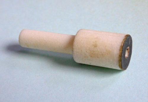

RE: Kollektor polieren - photomanHH - 25-03-2018
ich habe mal ein einfaches Werkzeug auf den Weg gebracht
3D Druck
trotzdem muß erst einmal der wirkliche Rundlauf der Anker Kollektorplatte gegeben sein
bei t-jet und Co kann man einfach mit einem Zahnstocher ganz umsichtig von unten gegen das Kupferblech an der Kohle beim laufenden Motor drücken
dann spürt man schnell, ob der Anker rund läuft, oder der Zahnstocher vibriert
dann ggf diese Kontaktfläche erst einmal auszurichten, damit die Kohlen nicht mehr springen, ist oft das viel grössere Problem
und man eben eine krumme Kollektorplatte gerade zu schleifen, dafür ist da einfach viele viel zu wenig Material drauf
vorher ist fast immer die Kupferkontaktfläche schon lange durchgeschliffen
hier das Werkzeug, wenn die Grundplatte schon richtig gut ausgerichtet ist
oder
Du Dir aus einer grossen Menge von Ankern, schon den besten heraus gesucht hast
RE: Kollektor polieren - 3teufelsrochen - 28-03-2018
DC das is'n ein richtig cooles Werkzeug, gefällt mir gut!
