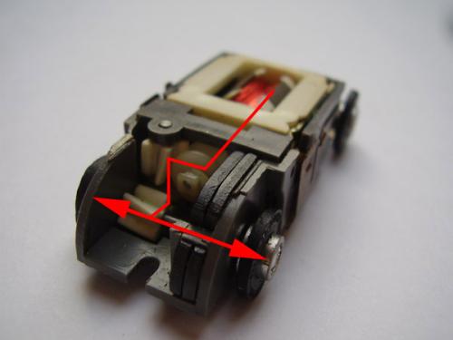

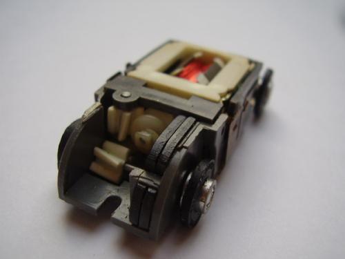

Anbei ein Bild von dem Getriebe. Es ist für mich ein Rätsel, wieso das Getriebe nicht in die Massenproduktion gegangen ist. Alle nötigen Werkzeuge (Gussformen) waren schon in der hauseigenen Werkstatt aufwendig gefräst worden. Zudem fährt sich der Motor sehr schön! (Was man auf dem Bild nicht erkennen kann, auf der senkrechten Achse ist unter dem oberen Ritzel noch eine Schnecke) Damit ergibt sich aus zwei 1:5 Getrieben eine Übersetzung von 1:25, ähnlich dem Zinkmotor.

Hallo Mathis,
wie kommt die Kraft vom senkrechten Zahnrad auf die Welle?
rätselnde Grüsse
Christian
RE: Kleines Rätsel: der seltenste Faller Motor - Meshuggah-33 - 16-09-2018
Hallo Christian,
das Bild im Anhang verdeutlicht die Funktionsweise hoffentlich etwas besser.
Wie immer ist der Blockmotor der Ursprung aller Bewegung. Damit dreht sich die Schnecke, die wiederum in das obere Ritzel auf der senkrechten Welle eingreift. Mit dem Ritzel dreht sich auch die Welle und die darunter liegende Schnecke. (Ist auf dem Bild versteckt). Diese zweite Schnecke greift in das Ritzel auf der Hinterachse womit wir bei den Rädern angelangt sind. Hierbei macht der Motor 25 Umdrehungen, während die Räder an der Hinterachse nur eine Umdrehung machen.
Wenn noch was offen ist, schreiben Tongue
Mathis
