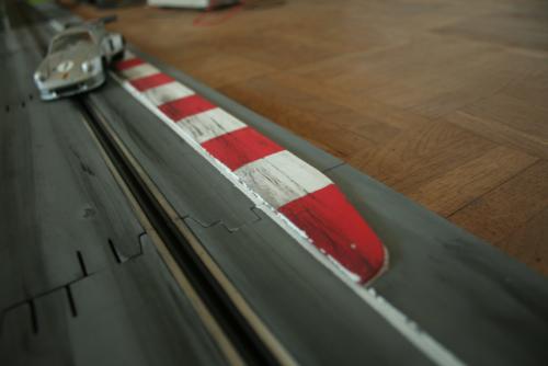

Faller Straßenfarbe - boxer53 - 23-01-2019 Hallo, ich habe mir die dunkle Faller Straßenfarbe gekauft um meine TycoSchienen zu streichen. Leider gibt es auf der Plastikflasche keine Angaben zur Farbe. Ist das eine Acrylfarbe, auf Wasserbasis oder was? Ich möchte wissen, mit was ich die verdünnen kann und mit welchem Mittel ich Rolle und Pinsel reinigen kann. Eine Antwort auf meine Frage an Faller könnte bis zu 4 Wochen dauern, so die Bisherige Antwort. Wer kann das sich beantworten? Danke Klaus RE: Faller Straßenfarbe - Hermann56 - 23-01-2019 Ich habe die Betonfarbe mit der Rolle aufgetragen, die Farbe (keine Ahnung auf welche Basis ist aber giftig) und soll nicht verdünnt werden. Billiger kommst du mit Abtönfarbe weg. RE: Faller Straßenfarbe - historic-route-66 - 23-01-2019 Die Faller Strassenfarbe ist Abtönfarbe,nur teurer! Mit Wasser Verdünnbar und auch zu reinigen! [attachment=9930] Michael RE: Faller Straßenfarbe - boxer53 - 23-01-2019 Danke! RE: Faller Straßenfarbe - cw658 - 23-01-2019 2,60€ pro 100ml... das ist mehr als dreist echt krass, wie so manch einer sein Geld verdient RE: Faller Straßenfarbe - mos - 23-01-2019 Hallo Klaus, ich bin mit der einen oder anderen Faller-Schiene in ein Tapetengeschäft gegangen und habe mir die Farben messen und 5l mischen lassen. Im Endeffekt war es irgendeine REAL-Farbe. RE: Faller Straßenfarbe - rocket - 24-01-2019 Es gibt bei Hornbach eine Vollton Abtönfarbe in Asphaltgrau die kostet nur EUR 3,85 für 250 ml. Ist aber deren Eigenmarke. Die selbe von Alpina kostet EUR 5,85 Da gibt es keine Unterschiede sondern nur verschiedene Preise. Beide sind Lichtbeständig und lassen sich mit Wasser verdünnen und nach Gebrauch auswaschen. Ich benutze nur noch die von Hornbach für meine Eisenbahn-Dioramen. VG Michael RE: Faller Straßenfarbe - mini990 - 29-01-2019 War kurz bei Hornbach um Abtönfarben zu kaufen. Leider kein asphaltgrau :-( Wie ist die Ergiebigkeit bei den Hornbach Farben? Gruß Stefan RE: Faller Straßenfarbe - rocket - 29-01-2019 (29-01-2019, 10:09)mini990 schrieb: War kurz bei Hornbach um Abtönfarben zu kaufen. Hallo Stefan, ob da nun Hornbach drauf steht oder Alpina kommt eh alles vom gleichen Abfüller nur Preis und Etikett sind verschieden. Was ich mittlerweile auch feststellen mußte ist das nicht jeder Hornbachmarkt das gleiche Sortiment hat. Aber es geht auch mit einer Online Bestellung oder man läßt sich vor Ort (wenn möglich) den Farbton mischen. Zur Ergiebigkeit kann ich nur von meinen Erfahrungen ausgehen. Mit einer 250 ml Flasche und unverdünnt reicht das für für etwa 1,5 m² was sich nicht viel anhört aber es ist zu bedenken das wir in anderen Maßstäben und auch Zweckentfremdet damit arbeiten. Ich habe mal mit nur einer Flasche eine Hochgebirgslandschaft von 2,5 m² grundiert, allerdings mit 5-10% Wasser verdünnt. Fazit ist man muß es selbst mal austesten. VG Michael RE: Faller Straßenfarbe - mos - 29-01-2019 Hallo Stefan, ich war damals sehr zufrieden als ich mir die Farbe in einem Fachgeschäft habe mischen lassen. Je 1,25 l für 15,95 EUR. Einmal nach Messung einer Fallerschiene und dann das Kieselgrau RAL7032. RE: Faller Straßenfarbe - f.schulz - 30-01-2019 Hi Jungs, 1. Abtönfarbe ist eine Farbe ausschließlich zum Abtönen von dispersionsgebundenen Wandfarben im Hobbybereich gedacht. Pur hat die nirgendwo etwas zu suchen. Der fehlt schlichtweg das Bindemittel um eine Abriebfestigkeit nach xxxx? DIN zu erreichen. Ein Profi nimmt die keinesfalls her, weil die immens teuer daher kommt. Ist am Modellgebirge natürlich belanglos, aber auf eine befahrene Modellstraße gepinselt, mehr als suboptimal. Daher kann ich nicht erkennen, dass es sich bei der Fallerfarbe um eine ebensolche handeln kann. Ich vermute einmal dass sich dahinter eine moderne wasserbasierende Akrylfarbe handelt, deren Rezeptur für Modellanforderungen optimiert ist. Wer das Abtön Zeug dennoch dorthin appliziert hat und die sich nicht als brauchbar, weil nach 100 Runden abgefahren erweist, soll sich hier melden, ich erkläre dann, wie er die wieder mühsam runter bekommt und zwar so, dass er dann eine anständige neu streichen kann. 2. Michael hat das einfach richtig erkannt und entsprechend gehandelt, im Farbenfachhandel wird Dir geholfen und zwar richtig und meist billiger als in den Läden mit den Eich- und übrigen Hörnchen etc. 3. @ Stephan Klar dass Du da kein asphaltgrau als Abtönfarbe bekommst, das musst Du Dir aus schwarz und weiß zusammenmixen und zwar selbst. Kleinste Gebindeeinheit dann 5ltr. aber Dispersionsfarbe und die würde ich schon wegen der Schichtdicke nicht dafür einsetzen. Im Gelände, kein Problem. 4. Generell: Kunststoffe dauerhaft zu beschichten ist schwer, dazu sind meist 2 Anstriche nötig. 1x Primer dann die Farbe. Die momentan angebotene Fallerfarbe ist auch nicht mehr für die olle AMS Technik konzipiert, sondern für Modellautobahnen meist auf Holz- oder Spachtelmassenbasis für das Car System. Also ab in Fachhandel und beraten lassen. Es gibt da einige Systeme, die man aufeinander abstimmen sollte und das steht nun mal kaum im IN. 5. Ein Aspaltgrau findet sich übrigens in keinem meiner RAL Farbfächer. RAL 7032 heißt dort Kieselgrau. Es käme aber auch m. E. RAL 7038 Achatgrau oder RAL 7030 Steingrau in Frage. RE: Faller Straßenfarbe - mini990 - 31-01-2019 @Fritz Ich nehme die Faller Straßenfarbe zum einfärben der Faller Schienen. Die Haftung ist nach einer gründlichen Schienenreinigung sehr gut. Bei den "immensen" Mengen spielt es keine große Rolle ob ich 6,25 Euro oder 5,45 Euro für 250ml zahle. Die Faller Farbe hat ein sehr gutes Deckverhalten.... Die Farbe asphaltgrau gibt es nach RAL natürlich nicht. Ich würde eger sagen asphaltgrau ist umgangssprachlich für verkehrsgrau (RAL 7043). Dies kommt imho der Faller Straßenfarbe sehr nahe. Beste Grüße Stefan RE: Faller Straßenfarbe - Hermann56 - 31-01-2019 Zum Thema Farbbestimmung auf Wikipedia ist ein Verzeichnis der RAL Farben mit Farbmuster z.B. RAL 7042 Verkehrsgrau A Falls jemand eine Anleitung haben möchte wie man anhand eines Fotos die Farbbestimmung macht, kann jetzt weiter lesen. auf die Website Color Picker online gehen und sein Bild hochladen. Auf der Seite ist dann erklärt wie man den HTML-Code erhält. Wer ein Zeichen- oder Bildbearbeitungsprogramm hat kann natürlich dies benutzen. z.B. #9A9695 nächste Website ist Match EasyRGB dort sind Buttons mit Mehrfachauswahl bzw. unter Insert color data ... ist der ermittelte HTML-Code einzugeben, hier 9A9695 (ohne Raute) auf dem Bild im Anhang ist zu sehen, welche Felder einzustellen sind und unten die zur Auswahl stehenden RAL Farben. Es können nur annähernd diese Farben den ermittelten Wert aus dem Foto in RAL angegeben werden. Klar kann man sich natürlich auch jede Farbe mischen lassen, aber die Nachteile davon sind bekannt. RE: Faller Straßenfarbe - mini990 - 02-02-2019 Die Faller Straßenfarbe ist definitiv nicht "nur eine überteuerte" Abtönfarbe. Kann man ganz einfach nachvollziehen. Streiche ich einen gesgossenen Gipsfelsen mit Faller, Straßen- Betonfarbe o.ä. wird die Oberfläche regelrecht versiegelt. Nehme ich Abtönfarbe wird alles wie von einem Schwamm aufgesogen, auch Folgeaufträge zieht's in den Gips. Ich versiegle nun meine Gipsfelsen und Geländeteile mit Acryl. Danach werden Abtönfarben eingesetzt... Gruß Stefan RE: Faller Straßenfarbe - neo67 - 03-02-2019 Dann gebe ich auch mal kurz meinen Senf dazu: Hornbach ja 2 ltr. Gebinde mischen lassen: RAL-Farbcode 7005 Mausgrau Dieser Farbcode kommt meiner Ansicht nach einer trockenen Straße am nächsten. Es sollte auch beachtet werden, in welcher Zeit die geplante Rennstrecke ihren Ursprung hat. Meines Erachtens war der Asphalt vor 40-50 Jahren dunkler wie heute, da im Bitumen ein anderer, höherer Erdölanteil war. Das kann aber auch nur ein subjektives Empfinden von mir sein. Vielleicht kommt einem die Straßen dunkler vor, wenn man kleiner ist. :-) Sollte jemand mit seinen Schienen zum Malergeschäft oder Baumarkt gehen um die Farbe zu bestimmen, einen Rat: Geht mit den Farbtabellen und der Schiene zum Vergleichen in das Tageslicht. Das künstliche Licht innen hat eine andere Wellenlänge wie das Sonnenlicht und verändert die Farben. Hier als Beispiel bei meiner 1:32, zweimal gestrichen und dann etwas "benutzt" Optik reingebracht. Die Curbs sind aus Pappkarton. RE: Faller Straßenfarbe - historic-route-66 - 03-02-2019 Hallo Jürgen! Wie man ja auch auf dem Bild deiner 132er Bahn sieht,machen gerade die Farbunterschiede das "lebendige" an einer lackierten Schiene aus! Da spielt es auch keine Rolle,welcher Belag vor 50 Jahren mal irgendwo drauf war,weil auch der irgendwann mal partiell ausgebessert worden ist. Bei schwarzen Schienen ist das Lackieren sowieso etwas einfacher,da man den Reifenabrieb oder sonstigen "Gebraucht" Look recht einfach durch eine "halbtrocken" Lackierung,am besten mit einem breiten Pinsel,selbst bestimmen kann.Es schimmert ja immer etwas Schwarz durch,das durch einen dünnen grauen Farbanstrich schon wieder verschiedene Grautöne erzeugt. Bei pinterest gibt es etliche Beispiele,wie man z.B. auch supernaturgetreu feuchte Streckenabschnitte mit Farben erzeugen kann.Da gibt es also fast keine Grenzen der Effekte! So ganz einfarbig grau gestrichene Bahnen sehen m.M. nach auch nicht schön,weil nicht lebendig,aus. Michael RE: Faller Straßenfarbe - neo67 - 03-02-2019 Hi Michael, ja, auf jeden Fall. Asphalt ist "lebendig" und oben fehlen auch noch die ausgebesserten Straßenabschnitte. Soweit wollte ich noch nicht gehen, da ich mir über das Schienenmaterial noch nicht schlüssig war. Das kommt auch erst bei einem eventuellen Festaufbau. Zur Historie: Ich denke schon, dass die Oberfläche eines Nürburgrings vor 40 Jahren schon anders aussieht wie eine neue Formel 1 Strecke heutzutage, daher gebe ich dem Gedanken schon Gewicht. Nehme ich eine normale Straße, auf der gebrettert wird, hast Du wohl recht. Schönen Sonntag! RE: Faller Straßenfarbe - boxer53 - 10-02-2019 Hallo Jungs, Nach allem was ich bisher hier und an anderer Stelle gelesen habe, bietet die Fallerfarbe eine hohe Deckkraft und mehr Grip als andere Farben. Da ich meine Anlage wohl in diesem Leben nur einmal streichen werde, ist mir ein höherer Literpreis jetzt nicht so wichtig. Leider muss ich vor dem Streichen nochmal spachteln und streichen. Da meine Bahn vierspurig ist, werde ich auch die Spalten zwischen beiden Schienen mit Acryl schließen und alle sonstigen Löcher und Schlitze. Bei einer helleren Farbgestaltung sieht das noch schlechter aus als in schwarz. In 2-3Wochen hoffe ich vom Ergebnis berichten zu können und euch Bilder präsentieren zu können! So long Klaus RE: Faller Straßenfarbe - neo67 - 12-02-2019 (10-02-2019, 12:03)boxer53 schrieb: Leider muss ich vor dem Streichen nochmal spachteln und streichen. Hi Klaus, Du meinst spachteln und schleifen oder?
