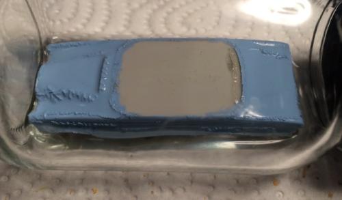

RE: Karossen entlacken - Holler - 02-02-2020
Beim Thema Entlacken wurden viele Fragen gestellt, aber keiner zeigt sein Ergebnis.
Ich habe nun etwas ausprobiert.
Dieser lackierte Benz soll wieder schön werden.
Also dieses Zeugs gekauft (~€0,65). Ist übrigens identisch mit dem teuren Modellbauentlacker.
.jpeg   1C23CF81-9FB8-4F45-BF52-ECC724CF7A9A.jpeg (Größe: 27,15 KB / Downloads: 86)
Die Karosse gestript...
...und ab damit in einen verschliessbaren Glasbehälter. Nun etwas Entlacker eingiessen, das ganze leicht schütteln...
.jpeg   8AB93137-FA43-4160-BAB7-53F57775DCB0.jpeg (Größe: 28,83 KB / Downloads: 84)
...etwa 1-2 Minuten warten...

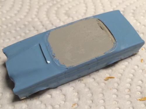

... dann raus damit und mit einem Borstenpinsel gegen den Strich abreiben...
.jpeg   920CA7A7-149D-4203-A7E4-EDC7E48FBAE9.jpeg (Größe: 29,25 KB / Downloads: 84)
... das habe ich 3-4 mal wiederholt. Nach dem Bad in dem Lackzeugs habe ich den Benz mit einer weichen Bürste in einem Schaumbad gereinigt. Da habe ich kein Bild gemacht.
Das Ergebnis kann sich doch sehen lassen.
Die Farbe auf den Scheiben habe ich abgeschliffen und poliert.
Die bemalten Stoßstangen habe ich abgekratzt und mit Chromlack bemalt.
Jetzt noch zusammen bauen, aber ich bin mir nicht sicher, ob ich das Inlett wieder verwenden soll.
Was meint Ihr?
