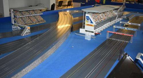

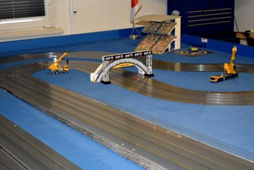

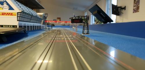

die dritte : die Eventbahn unter dem Titel "SIMDO intern. Raceway" : eine
Viperscaleracing, gleichermaßen als SRS-Track (Bausatz) geliefert.
Hier hat sich unser Olli ein Denkmal gesetzt, eine absolut perfekte Bauleistung !
Ein Layout, das sich sehr flüssig fahren läßt, aber auch mit sehr anspruchsvollen
Kurven in Sektor 2 und nach der Brücke in Sektor 3.
4-spurig, 29,05 m Spurlänge, stabilisierte regelbare Netzteile 5 A, Driver Panels
mit Cleaning-Station [Motor check up, Parkplatz f. Ersatzeinsatzfahrzeug, einem
Fahrtrichtungsumkehrschalter, Reifenreinigung auf Schienensegment] und an
jedem Fahrerstand TFT-Monitore (zeigt die Renndaten des Fahrers).
Rennsoftware mit Tankfunktion, Regenrennen [Zufallsgenerator] u.a.m.

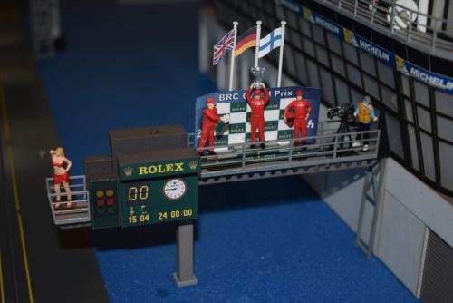

Highlight der Anlage : die von MGI Reimund Mikutta, konzipierten sowie perfekt
gebauten, beleuchteten LeMans-Bauten [ControlTower, Boxengasse, Tribünen]
- eine tolle Modellbauarbeit, die keinen Vergleich zu scheuen braucht ... s. Bilder !
Allerdings gehen die Arbeiten an der Anlage weiter, geplant ist diese bis zu dem
Renntermin am 12.10.2019, s. HO-Meisterschaftsläufe, fertigzustellen :
>  die Streckenbeleuchtung mit LED-Flutern wird eingebaut,
>  IR-Lichtbrücken in Alu-Konstruktionen von tmp-machining (Julian König)
    umgebaut, weil den zwar sehr netten Pappkonstruktionen die Standfestigkeit
    fehlt, diese leicht verschoben werden können und auch wurden.
    Daraus resultierten Software-Probleme, deren Ursache lange unklar waren;
    insofern war bzw. ist diese konstruktive Änderung unabdingbar.
