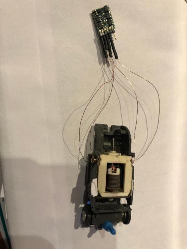

RE: Digital Start - MX1954LL - 17-11-2019
hier mal der Versuchsaufbau. Habe alles neu mit Lackdraht angeschlossen und das selbe Ergebnis.
Es ruckelt nichts. Entweder ist die Zentrale oder der Dekoder im Ar......
Schönen Sonntag
RE: Digital Start - Dieter542 - 17-11-2019
Hallo Lothar,
bitte entschuldige die Frage, aber hast du daran gedacht, die im Chassisboden eingelassenen Kohlefedern
zu entfernen? Sonst hast du doch noch eine Verbindung von Schleifern und Motor.
Andernfalls vereinfache deinen Test, indem du nur den grauen und orangenen Ausgang des Decoders mit dem
nackten Blockmotor verbindest. Stromaufnahme (schwarz und rot) direkt vom Progammiergleis. Versuch anschließend,
die CV 1 auszulesen. "Ruckelt" der Motor nicht, kannst du den Decoder leider in die Tonne hauen.

RE: Digital Start - Loddar M - 18-11-2019
Hallöle
Manchmal muß man "dumme " Fragen stellen, die mit einem " Aber selbstverstänlich" beantwortet werden.
Wie sieht es mit den Motorkohlen aus? Sind die Halterungen in der gleichen tiefe eingeschoben als der Motor testweise lief?
Wie sieht es mit einem anderen Blockmotor aus, also Kohlen rausziehen in einem anderen funktionierenden BloMo einschieben.
Trotzdem würde ich die Spulen unten im Chassis entfernen.
Wenn das nix nützt, schau doch mal bei enem Eisenbahnverein in deiner Gegend, ob die den Decoder auslesen können.
Kannst aber gerne nach D-dorf kommen zum Decoder auslesen Big Grin  und Abends dann auf einen unseren Weihnachtsmärkten nen Glühwein schlürfen.

RE: Digital Start - mos - 18-11-2019
Hallo Lothar,
bei deinem Testaufbau fällt mir auf, dass du den Motor zwar angeschlossen hast, aber keine nennenswerte Last, sprich Getriebe dran hängt. Bei dem geringen Verbrauch der Blomos kann ich mir vorstellen, dass der dadurch fließende Strom der Zentrale für eine Rückmeldung nicht ausreicht. Eine zusätzliche Belastung durch kurzes Festhalten des Motors könnte Wirkung zeigen. Ist eine relativ unwahrscheinliche Fehlerquelle, aber ...
Dann kann ich die Qualität der Anschlussleitungen schwerlich beurteilen. Wie oben schon von Dieter und Lothar vorgeschlagen kann das Durchmessen helfen. Ich würde systematisch alle Leitungen und Anschlüsse sowohl auf Durchlass als auch auf Kurzschluss prüfen.
