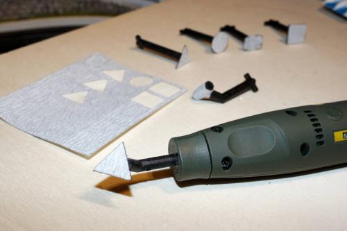

nachdem gerade hier ein Eigenbau-Fahrzeug-Boom anläuft, hier mein kleines feines Werkzeug für die besonders schwierigen Mini-Schleifarbeiten.
Proxxon-Fans werden ihn sicherlich kennen, den Penschleifer PS13 mit 12V-Antrieb.
Gibt es sowas auch von anderen Herstellern?
Der Schleif-Abtrag ist gering, daher wirklich nur für die ganz feinen und/oder schwer zugänglichen Stellen sinnvoll. Aber gerade das ist bei unseren Selbstbau- oder Umbau-Karossen manchmal sehr nützlich. Kostenpunkt ca. 25,-€ (ohne Netzteil)
Link zu Proxxon:  Penschleifer
Möchte betonen, dass ich keinerlei Verbindung zu Proxxon unterhalte, außer das ich dieses und einige andere Proxxon-Geräte schätze und gerne benutze.

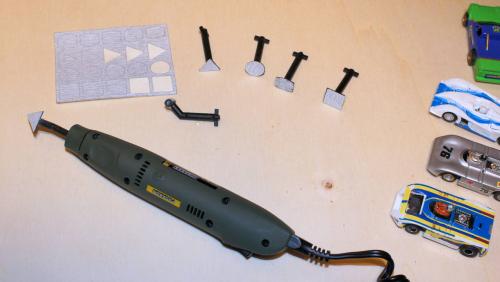

Das Gerät arbeitet/schleift (2,5mm Gesamtbewegung) zur Seite, hin und her, ohne kreisende Bewegung, eine Geschwindigkeitsstufe.
Ich verwende dazu ein kleines regelbares 2A-Proxxon-Netzteil, könnte damit, wenn gewollt, die Schleifgeschwindigkeit noch drosseln.
Ein normales Netzteil sollte wohl aber auch gehen (bei einem reinem 12V Gleichstrom-Netzteil ist aber meines Wissens dann Geschwindigkeit nicht herunter regelbar).

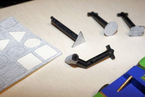

Auf dem dritten Bild sind 2 meiner "vielen Baustellen" zu sehen, der untere soll ein Chaparral 2J werden, der weißblaue Audi R8-LMP ist fertig, bis auf die angefangene Australien-Krokodil-Sonderlackierung, die macht mir allerdings ziemliche Kopfschmerzen.
An beiden Modellen sind, bzw. waren, umfangreiche Karosserie-Veränderungs-Arbeiten nötig. Solche Arbeiten sind das ideale Einsatzgebiet für den Penschleifer.
Es gibt dazu (nur) 180, 240 und 400er Korn. Zudem sind die kleinen Schleifstückchen - je nach Arbeit schnell - verbraucht.
Mit doppels. Teppichklebeband und Schmirgelpapier eigener Wahl kann man sich das Verbrauchsmaterial auch selber zurecht basteln, sollte dabei aber das Klebeband halterseitig vorher mittels eigener DNA (Fingerabdruck) etwas entschärfen, damit man es nach Verbrauch leichter wieder vom Halter abbekommt.

Sieht gut aus, aber die Körnung scheint viel zu grob, 600, 800 und 1200er Papier zum Nassschleifen ist unerlässlich.
