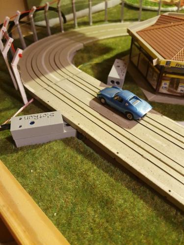

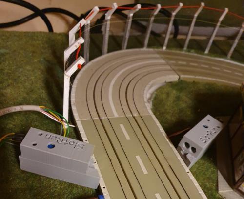

Da ich Slotman schon aufgeben wollte, hatte ich Kontakt mit Andre Münsterberg aufgenommen, Slotrun -Soft und -Hardware.
Er meinte, dass sein System mit den Lichtschranken die unter die Schiene eingebaut werden, bei den alten Fallerschienen nicht funktionieren würde.
Nachdem ich ihm dann die Abmessungen aufgegeben hatte, hat der gute Mann, mir ein System zusammengestellt, dass mit einer Box am Rand aufgebaut wird. Funktioniert wie ein "Blitzer".. Big Grin
Gestern konnte ich das System nur kurz testen, die "Boxen" muss ich noch einstellen, da einige Autos "gesehen" werden und andere nicht. Was aber nur eine Einstellungssache an den Boxen ist.
Was soll ich sagen, dieses Syetm funktioniert auch sehr gut.

Nachdem ich erst Probleme hatte Slotrun richtig zum Laufen zu kriegen, da wurden einige Autos auf der einen Spur nicht "erkannt", auf der anderen schon.
Dieses Problem hat sich bei einer kleinen Höhenkorrektur der LS aufgelöst, nun läuft das Programm sehr zufriedenstellend.

RE: Zeitmessung Slotman/Slotrun - Renzer66 - 09-01-2020
Hallo Michaelo,
jupp, das war am Anfang mein Gedanke als ich mit einem schwarzen Porsche gefahren bin und dieser nicht "gemessen" wurde.
Den hab ich dann auf die andere Bahn gestellt und dort wurde er erkannt.
Von 20 Autos wurden 4 oder 5 zuerst nicht erkannt, egal ob es ein helles oder dunkles Fahrzeug war .... dann hab ich die LS gewechselt, ging immer noch nicht auf der einen Seite, dann die LS ca 1mm auf der einen Seite erhöht und bummms lief ...
Der Raum in dem die Bahn aufgebaut ist ... ist eine fensterlose Werkstatt. Da hab ich ne Röhrenlampe und sonst nix.
Ergo nicht so viel Licht ... aber solange es funzt ...
