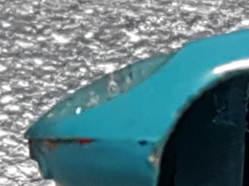

RE: Umbau Faller Jaguar E-Type - Kölsche Jung - 03-01-2020 (03-01-2020, 10:41)boxer53 schrieb: @ Markus: Worauf bezog sich dein Einspruch? Sind deine Scheinwerfer mit klarem Ponal entstanden, oder was sonst hast du benutzt? Hi Klaus, die sind beide aus Pattex Extrem Repair. Hallo Hermann, meinst du den gelben? Was stört dich da? VG Markus RE: Umbau Faller Jaguar E-Type - Hermann56 - 03-01-2020 na die Delle da, wie auch um den Rand RE: Umbau Faller Jaguar E-Type - Kölsche Jung - 03-01-2020 Um den Rand sieht man das silber darunter. Ich versuche später mal ein besseres Bild zu bekommen, die Oberfläche ist total glatt. VG Markus RE: Umbau Faller Jaguar E-Type - Hermann56 - 03-01-2020 wenn du sagst das es glatt ist, wird es schon so sein, wird sicher etwas reflektieren. RE: Umbau Faller Jaguar E-Type - boxer53 - 03-01-2020 @ Hermann: Jetzt hört es sich für mich so an, als ob du Pattex benutzt hast und nicht zufrieden warst. Ich habe “PONAL Express Holzleim klar “ gemeint. Damit habe ich gebrochene Scheiben geklebt und das Zeug hat super geklebt. Fenstereinsätze einkleben ging auch super. Mit Pattex habe ich das nie versucht..... Grüße Klaus RE: Umbau Faller Jaguar E-Type - Hermann56 - 03-01-2020 @Klaus ich dachte du hättest mit PONAL Express Holzleim klar die Scheinwerfer für deinen Jaguar gemacht, die aber auch nicht glasklar geworden sind, wegen der Dicke. Da meine ich hättest du dann Tesa hinter die Scheinwerferöffnung geklebt um nur eine dünnere Schicht auftragen zu müssen. Oder?? Damit hier mal alles "klar" wird Ich habe Versuche mit Sekundenkleber, Pattex Extrem Repair und 3 verschiedenen Ponal Leimsorten ausprobiert um Scheinwerfergläser nachzubilden. Alle Ponal Produkte hatten, für den relative großen Schacht beim Jaguar, dass schlechteste Ergebnis. Ließen sich aber gut in Form bringen und relativ lange nachbearbeiten. Pattex war klar, ließ sich aber für den Jaguarscheinwerfer von mir nicht in die gewünschte Form bringen. Wenn man es geschickt, direkt beim ersten Versuch mit der richtigen Menge auffült, wird es wohl gelingen, aber ein nachbearbeiten war für mich nicht möglich. Es auf den Kopf zu stellen habe ich versucht, da war es dann aber schon zuweit ausgehärtet. Nachdem was ich hier von Markus gesehen und er dazu erklärt hat, wird es an der falschen Handhabung von mir gelegen haben. Je 2 kleine runde Zusatzscheinwerfer habe ich mit Sekundenkleber und mit Pattex gemacht. Ein kleiner Tropfen, etwas aushärten lassen, dann mit einem Skalpell, die überschüssige Menge abgestreift. Das sieht jedenfalls besser aus, als zu versuchen die kleinen 2mm Ø Glasscheibchen einzukleben............wobei Klaus das mit dem Leim wäre dafür sicher geeignet. Man könnte natürlich auch direkt Clearfix oder dgl. für Scheiben einzukleben benutzen..........
RE: Umbau Faller Jaguar E-Type - boxer53 - 03-01-2020 @ Hermann: Nur um es klarzustellen. Mein erster Versuch war normaler Holzleim, der läßt sich gut verarbeiten wenn er noch nicht trocken ist, die Scheinwerfer haben aber eine deutliche Trübung. Die original Plastikeinsätze von Faller sehen manchmal aber schlimmer aus. Du hast ja jetzt eine gute Lösung, dann ist das ja so ok! Holger Hollin hat mir den Tipp mit Ponal express glasklar gegeben. Damit habe ich noch keine Scheinwerfer gemacht, aber zerbrochene Plastikscheiben geklebt und komplette Fenstereinsätze eingeklebt. Das war super, weil das Zeug nicht verschmiert, man kann es feucht abwischen und es zieht in ein paar Minuten an. Das war viel einfacher, sauberer als mit speziellem Kunststoffkleber! Wenn ich mal einen Scheinwerfer machen, zeige ich ihn.... Grüße Klaus RE: Umbau Faller Jaguar E-Type - Hermann56 - 04-01-2020 .....die Fallereinsätze beim Jag sehen nicht nur manchmal schlimmer aus, die sehen immer schlimm aus ![]() ich bin gespannt auf deinen Scheinwerfer................und für den Fall, dass die Ergebnisse wie meine werden, hier der link zum Deckschichtsystem - Topcoat - Epoxidharz | HP-E40D die kleinste Menge von 150g = für Schlappe 4,90€ reichen für ein ganzes Sloterleben
