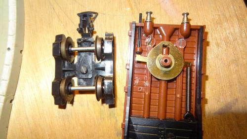

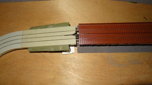

beim Ausprobieren der Autoverladung habe ich festgestellt, dass die verwendete Lok (Köf II) zwar schön langsam fährt und auch butterweich kuppelt, allerdings auf Grund ihres geringen Gewichts nicht in der Lage ist, die Faller Autotransporter schlüssig in die Verladerampe zu drücken:
Der erste Knackpunkt sind die Federdrähte für die elektrische Verbindung:
Wenn ich die Stahldrähte löse, könnte ich die Verbindung z.B. mit Schleifern über die Räder des Wagons herstellen.

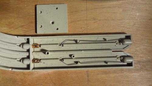

Allerdings reicht die Kraft der Köf II dann immer noch nicht aus, den Sperrhaken gegen die Federkraft aus der Führungsrille zu drücken:
Da fällt mir momentan leider keine Lösung ein.
Hat von euch jemand eine Idee, wie ich mit meiner Köf II die Autochens an die Rampe bringen kann?

In der Tat ist die elektrische Verbindung nicht das unlösbare Problem sondern die mechanische Verriegelung.
Da hat sich Faller schon etwas Gutes ausgedacht, dass die Autochens nicht durch Erschütterungen vom Transporter fallen. Da muss wohl sowas wie der Vorschlag von Jörg mit 'nem Servo her.
Zufällig erwarte ich eine Lieferung dieser Teilchen in naher Zukunft. Eine Alternative, wäre es, den Gegendruck durch die Feder im Transporter geringer zu machen ...
Da fällt mir noch eine Lösung mit (schaltbaren) Magneten ein. Da müsste doch was zu machen sein ...
