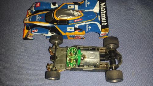

Hat jemand eine Idee, was die Elektronik im neuen Tomy-Mega-G-Chassis eigentlich macht?
Der Motor ist ja eine relativ kleine Ausführung. Der möchte vielleicht mit niedrigerer Spannung angesteuert werden als die Bahnspannung hergibt (DC Conversion) oder steckt da noch mehr dahinter?
Beste Grüße
Johannes

RE: Elektronik im neuen Tomy Mega G Chassis - Grifo - 02-04-2020
Das ist eine Entstörplatine. Die N20 Motörchen gibt es auch in 12 V Ausführung.
Den gleichen Motor ohne Entstörplatine verbaue ich in den Bostellas.

RE: Elektronik im neuen Tomy Mega G Chassis - ollithunder - 02-04-2020
Richtig - eine Entstörplatine um die strengen
amerikanischen Funkentstörbestimmungen zu
erfüllen. 2 Spulen und 3 Kondensatoren, sieht aus
wie ein Netzentstörfilten wie z. B. bei Waschmaschinen,
Rasenmähern etc.
Liebe Grüße aus Berlin
Olli
RE: Elektronik im neuen Tomy Mega G Chassis - joeslot - 02-04-2020
Hallo und vielen Dank für Eure Hinweise!
Entstörfilter klingt sehr plausibel. Die N20-Motoren (zumindest manche) stören ganz ordentlich, wenn man das UKW-Radio im Keller über Zimmerantenne betreibt ;-)
